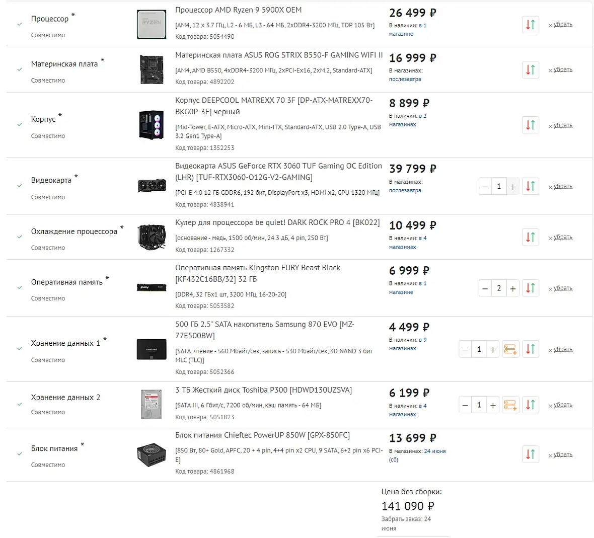

Всем здравствуйте, подскажите пож-ста по сборке, сойдет или что то не то подобрал.
SSD поменяйте на M.2 вместо SATA. И скорость сильно выше, и проводов меньше.
Кто-то мне тут говорил, что разницы почти не будет, по крайней мере для 3д.
 Мне тут пришлось обновить SSD на больший объем, взял сразу M.2 nvme, по скорости никакой разницы практически нет, разве, если у кого дешевый Sata.
 Хотя разница есть, на Sata 25 TBW за 650 дней, на NVME 2.5 TBW за ~16-18 дней.

Там просто разницы в цене практически нет, а в скорости всё таки есть. Максу - да, без разницы, но в целом вся система чуть бодрее будет за те же деньги. Сейчас SATA SSD имеет смысл брать, только если нет разьёма M.2 на мамке. И на терабайт бы желательно сразу, там TBW повыше будет, раз за него зашло))), а это плюс.

Цитата serpank:
Всем здравствуйте, подскажите пож-ста по сборке, сойдет или что то не то подобрал. Особо не следил за "железом" последний год-полтора.
Цель - основная (для сына, игры, развлечения, начало обучения 3д), второстепенная ( подменный комп на случай непредвиденной поломки рабочего). Бюджет - примерно 140к
Вопросы есть по процессору - сейчас пока так же лучше на основе амд собирать? И корпус - у меня Fractal Design Define S Black ( вполне доволен им) его сейчас не выпускают? Нашел у них примерно похожий, но ценник уж очень высокий стал. Свой покупал за 7к.
Корпус можно и старый оставить, переплата за видяху 10к. блок тоже можно дешевле 750вт. ссд можно 1тб и м.2.
кулер тоже можно на 5к дешевле - ак620
может не так выразился) рабочий комп с Fractal Design Define S Black вполне себе функционирует и радует, эта сборка сыну, все с нуля покупается
не совсем понял о чем вы? Эта видяха из подборки не нужна тут?

Цитата serpank:
на авито можете купить 5900 от 19 до 24 . видеокарту за 29

а чего такая мать дорогая в рекомендованных под ryzen 9 7950x? есть что-то дешевле нормальное. мать в полстоимости проца, это норм?
почитайте обзоры . чем отличаются и там сами решайте по деньгам и вкусу . но если учитывать что восьмое поколение райзенов будет работать на этом сокете . можно и вот так
https://www.dns-shop.ru/product/d326885149c5ed20/materinskaa-plata-asus-rog-strix-b650e-e-gaming-wifi/
7950 на авито сейчас 33500 стоит

paz,
msi b650 tomahawk
