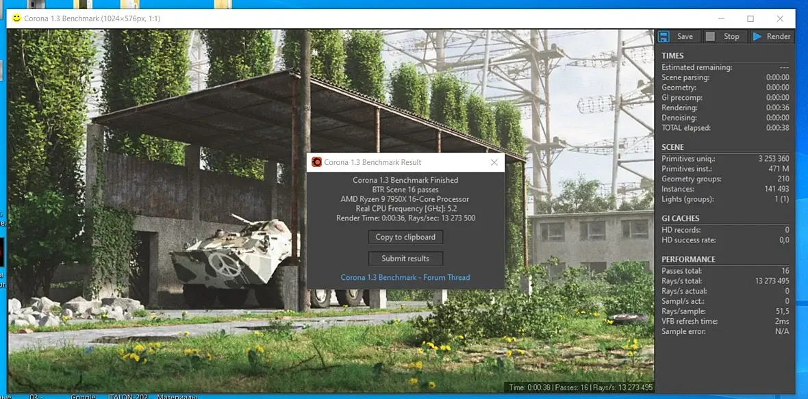

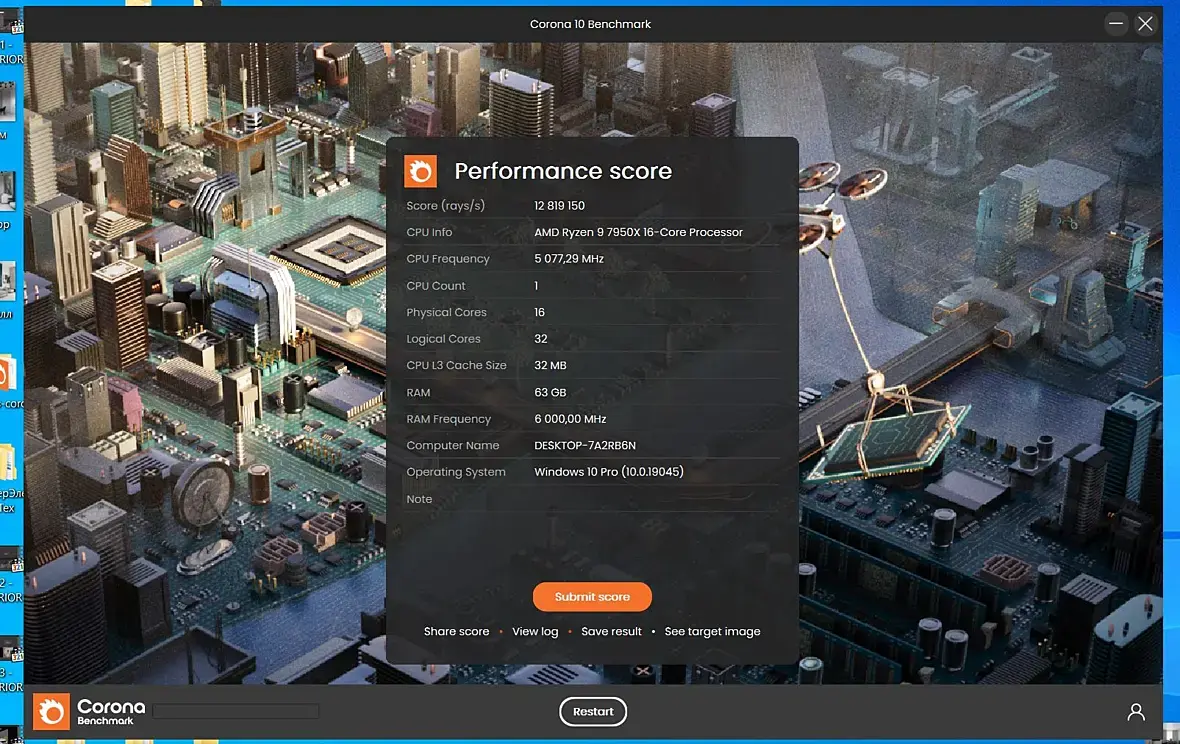

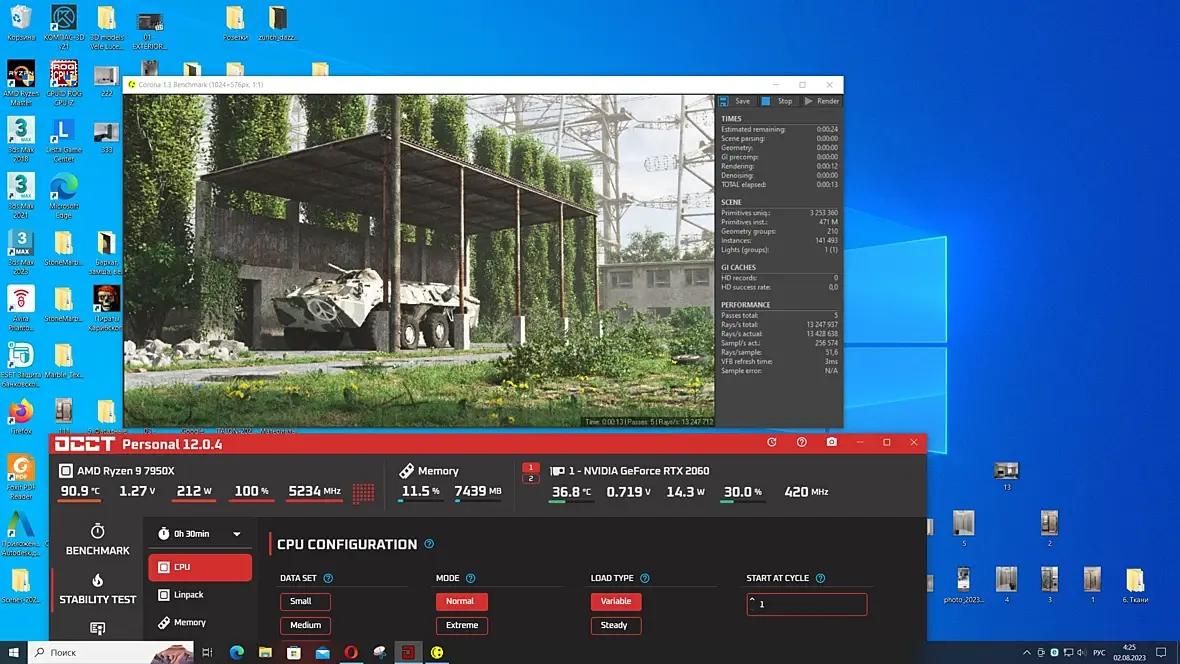

Дождался. сегодня забрали с почты
вечером прогнал по тестам . все настройки по умолчанию . в биосе только частоту оперативки на 6000 выставил
