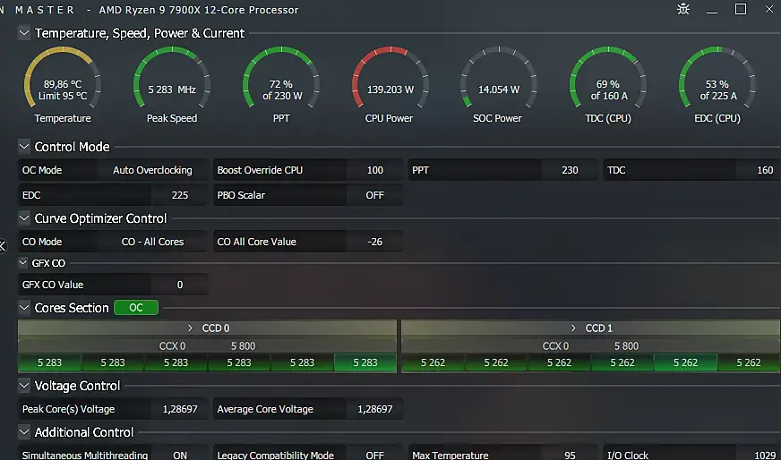

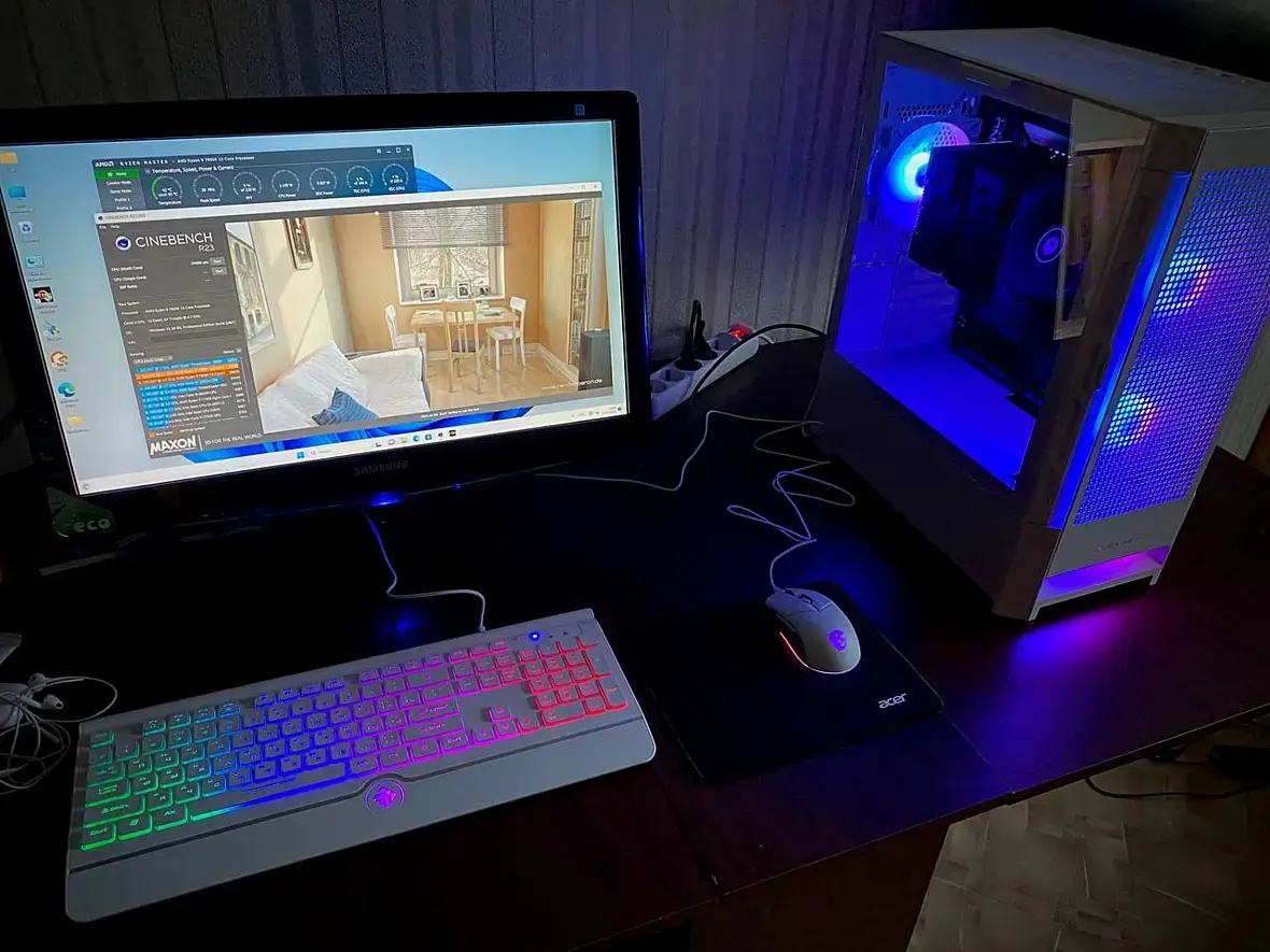

Ну что друзья, спасибо большое человеческое всем причастным к моей сборке! Рад до жопы)))

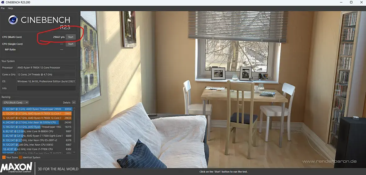

Cinebench 23 multicore - 29 667. Уже делал несколько тестов, 29600 - 29700 средние показатели. Тактовая частота постоянная 5,2-5,3 ггц. Температура 90-94 градуса. Это с небольшой настройкой (делал не я, а мой мастер. Очень маленький андервольт сделал еще). Хз кто там говорил, что процессор будет больше 200 ватт есть. Не знаю как 3д максе, но cinebench максимум 170-180 ватт
Мастер мой, который собирал, сказал что еще делал на нем 31000, но делал небольшой разгон.

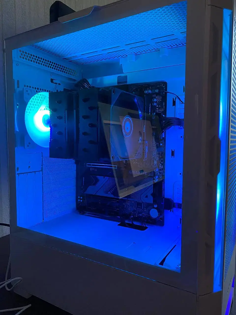

Моя сборка:
Процессор AMD Ryzen 9 7900X OEM2.
Материнская плата GIGABYTE B650 GAMING X AX3.
Оперативная память Оперативная память G.Skill RIPJAWS S5 [F5-5200J3636C16GX2-RS5K] 32 ГБ x 2шт.
Видеокарта - встройка
Жесткий диск 500 ГБ SSD M.2 накопитель Samsung 970 EVO Plus [MZ-V7S500BW]
Кулер для процессора ID-COOLING SE-207-XT Black
Корпус Cougar Airface RGB White
P.S.  - не знаю кто там говорит, что куллер будет шуметь, комп шумит не громче ноутбука)) короче запугали тут. Вы видимо на S классе мерседесе привыкли ездить. Не вижу абсолютно никакого смысла за Be Quit переплачивать.
Как потестирую в сцене 3д макса с температурами - дополню сообщение. А вообще думал, насколько это норм 90-94 градуса. Но потом вычитал, что у АМД до 110 считается нормально, а если процессор даже не тротлит - то с ним всё хорошо и не надо с водой вообще заморачиваться.
Доволен просто капец!))

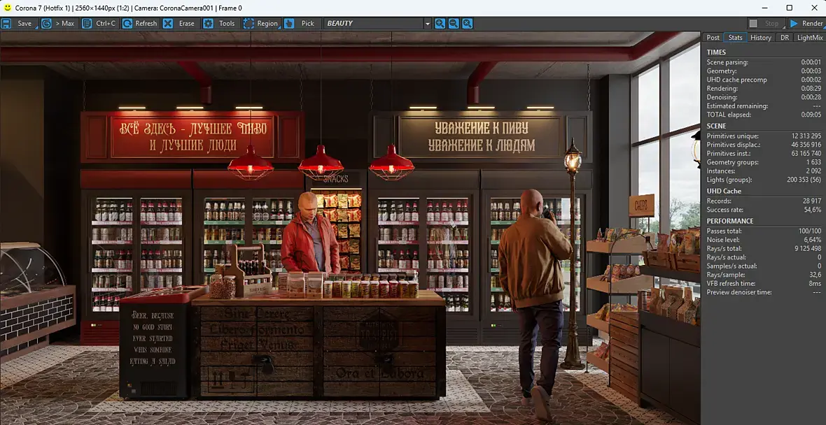

hunger, сделал тест.
2К разрешение, сцена 14млн полигонов
Вот какая была средняя температура процессора. Изредко 90-91 градус на секунду проскакивало.
Вот результаты рендера - 100 пассов 9 минут.
UPD
Короче глюканул макс или корона что ли. Я погорячился на счет 9 минут. Хотя на скрине все видно. В общем 2к рендерит примерно 20-22 минуты ракурс, что указал выше, а не 9 минут. Но мне всё равно этого достаточно для работы. Не всегда сцены такие тяжелые интерьерные же будут.
