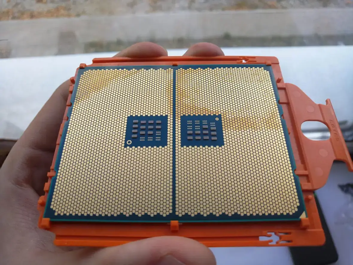

Вот трудно было на ам4 сокет запилить распиновку мама\папа человеческую, как тут? Нет ведь - надо на проц паять тучу штырьков хлипеньких...

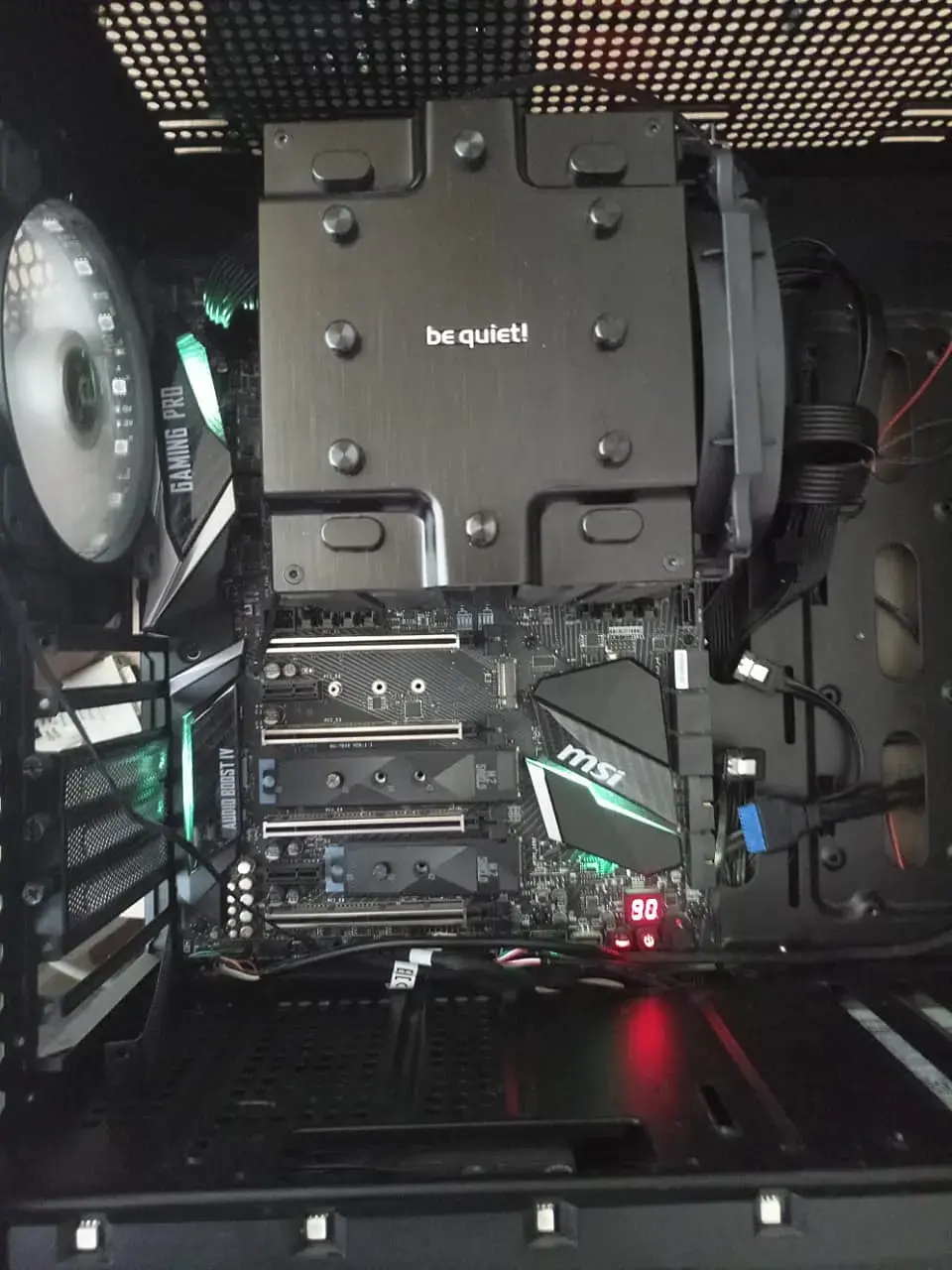

Удалось сегодня обновить биос с флешки, откатывал на первую версию, ставил последнюю, всё тоже самое. Посткод бежит и замирает на 90. Получается программатором тоже самое будет...что же мне делать...smiley-mega-shok.gif

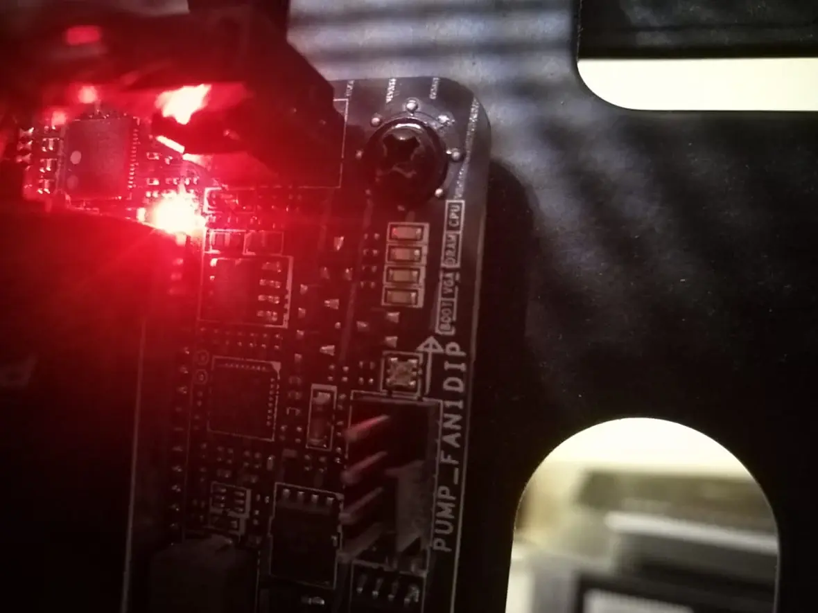

TylerDurden, дебаг лед какой горит? справа, сверху.
На сайте c 07.10.2009
Сообщений: 190
Астана
Никакой, они горели когда проц переставлял пару раз, и код был 61. Теперь прогружаются.

 В Астане с этим проблема, мягко сказать. Ни в одном магазине не продают Тредрипперы, я тут короче один такой походу...Звонил в пару сервисов вчера, сказали программатором надо пробовать. В тоже время с проблемой почти разобрался, биос с флешки обновил, но в итоге снова посткод "90". На форуме MSI нашел у одного человека точно такую же проблему с этой же мамкой, код 92 и в БИОС не заходит. Он не смог прошить биос, ему в СЦ программатором всё решили за пару часов.
Я вот ищу нормальный сервисный центр, который мне реально сможет помочь. Сегодня должен приехать спец и забрать комп.

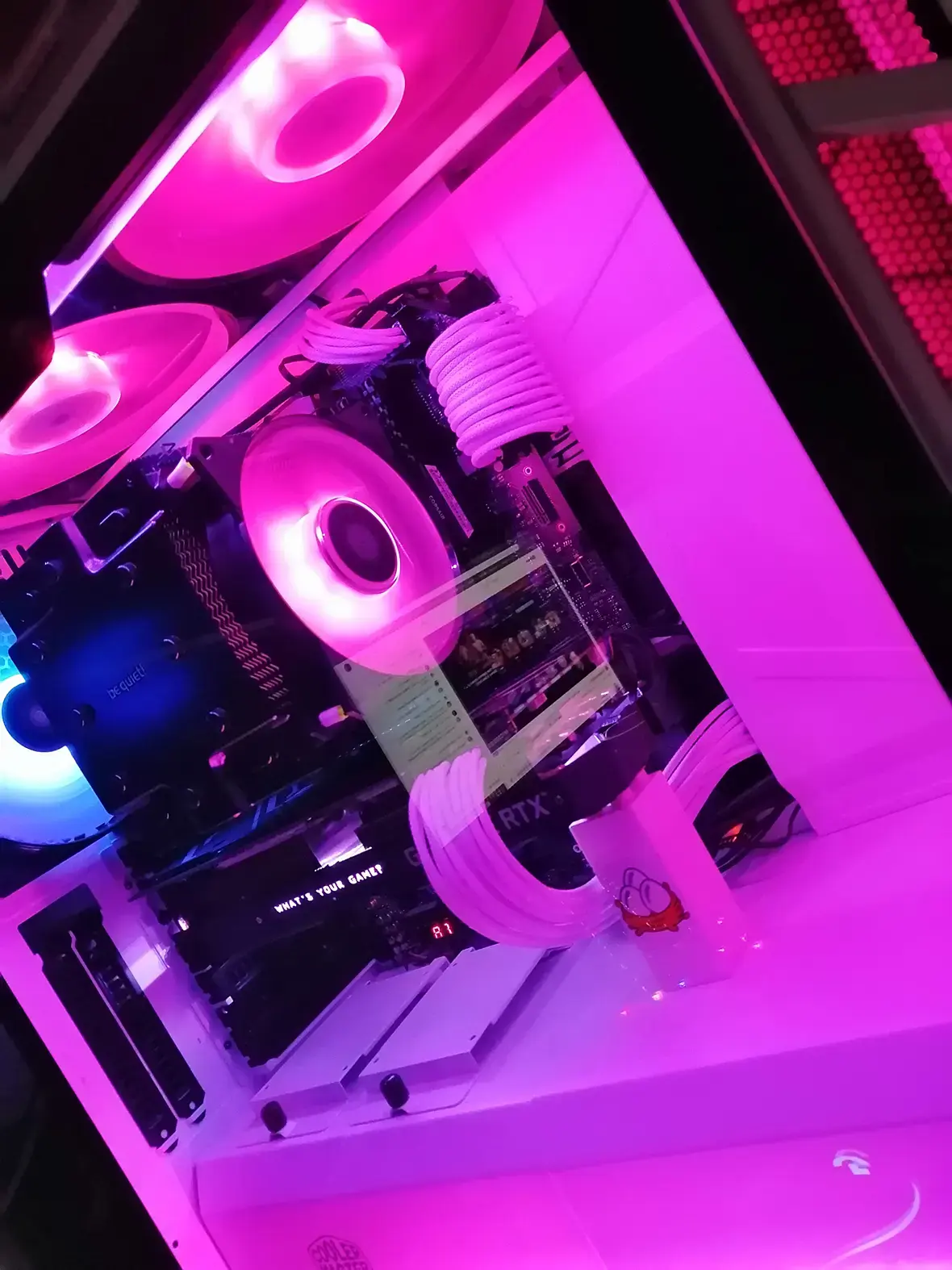

Всем здравствуйте! Подскажите пожалуйста башню на 1950x под материнку MSI X399 SLI plus. И чтобы 8 планок оперы могли поместиться 42.2. Ломаю голову, выбирая этот, но боюсь что оперативка может не влезть.
https://www.coolermaster.com/catalog/coolers/cpu-air-coolers/wraith-ripper/#image-Item7
На сайте c 09.09.2010
Сообщений: 4930
m.s.k.

У Вас такая конфигурация стоит? а hight size оперативки без проблем встает, я смотрел там один кулер больше диаметром и довольно низко становится?
Сообщений: 4930
m.s.k.
да у меня такая конфигурация проблем с памятью там нет, какая у вас оперативка ? Тот кулер что спереди он меньше, чем тот что внутри, соответственно места там достаточно под память
DDR-4 16384Mb Kingston HyperX Predator HX430C15PB3/16
высота планки 42.2

Передний я менял вентилятор с подсветкой, он такой же по размеру как и стандартный, думаю там видно что еще пол пальца, даже больше есть свободно. И вентилятор можно еще поднять там есть пластинки
