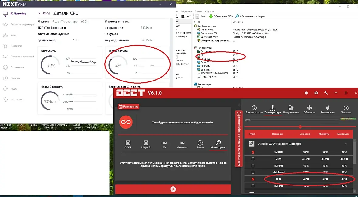

Добрый день ребята. Такой вопрос. пользуюсь рипером уже наверное год. Температура в аиде до 80 градусов. Охлад сейчас биквает но была и дешманская водянка, проц 1920. Скажите какой температуре верить той что в аиде или той что в ОССТ или NZXT. Не то что бы напрягало очень. Напряжение 1.2-1.22. Обороты максимальные. Зачади в основном виртуальные машины.
Сообщений: 7130
serg1487
coretemp 1.15 точно правильно покажет
На сайте c 20.01.2019
Цитата sten:
serg1487
Спасибо за ответ. всё таки 50.

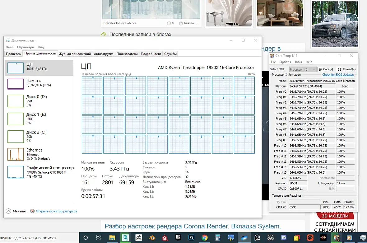

Поставил радиатор вертикально впереди на вдув - час рендера 66 градусов. На грани))
Включил принудительно на всю катушку охлаждение - 57 градусов.Неудобно сделали, капец, на водоблоке включается, в системник лезть smiley-nea.gif
Да ёмаё, почему такая дёрганная гистограмма, ребятушки?
раньше вроде ровно шла, только изредка скакало, сейчас прям прям цикл какой-то появился
Сообщений: 3992
Да может фоном что дергает, это же десятка, отчеты шлёт...
Нормальный интеграл работы, мизерные потери; главное, чтобы частота держалась.
