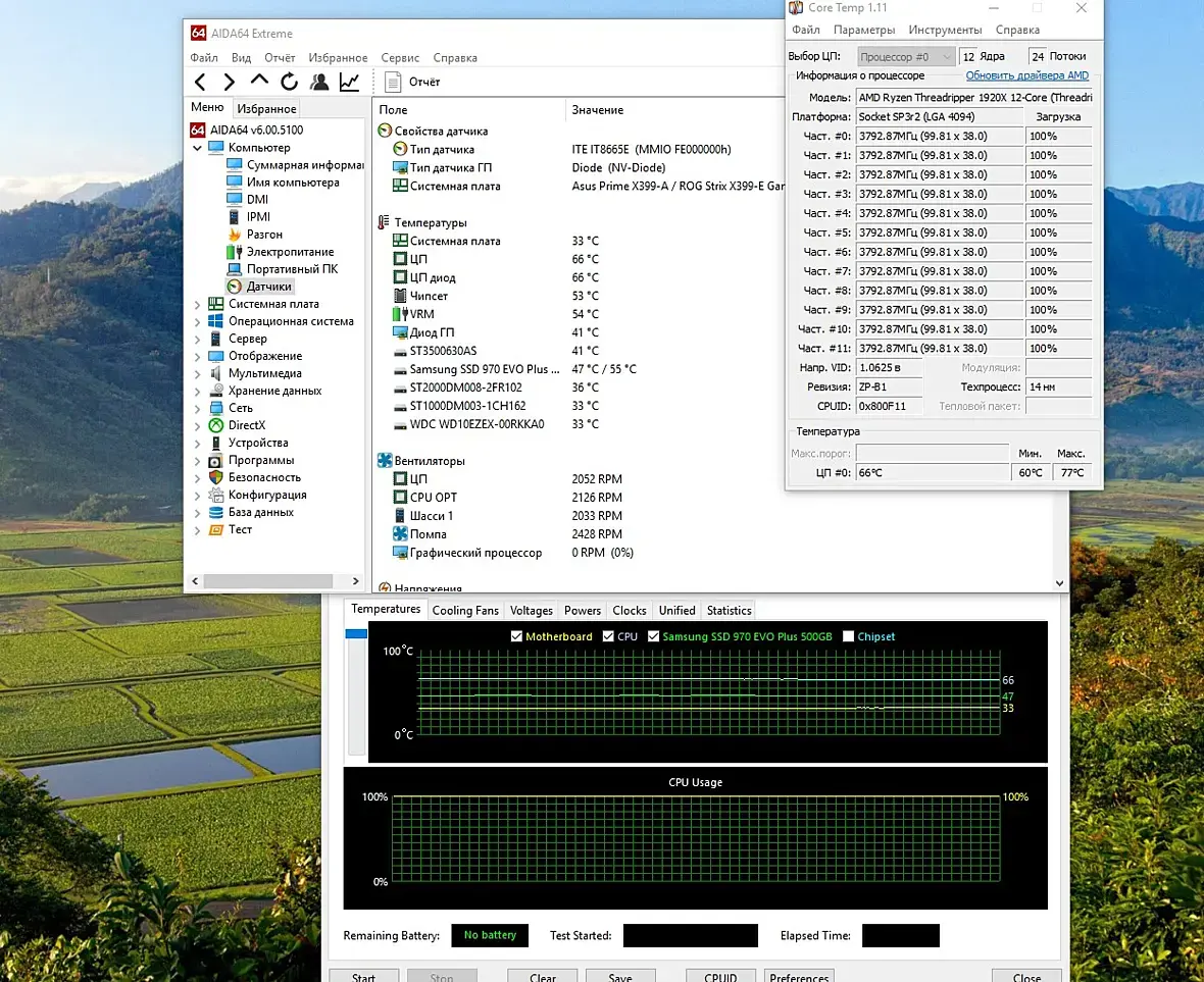

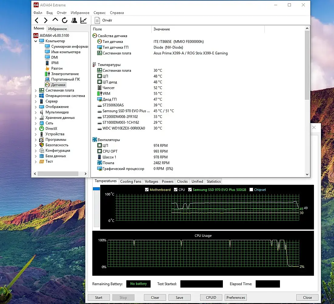

Добрый день! Не нашел куда , решил написать сюда про свой 1920. Собрал я комп на базе матери Асус прайм с заводским водяным охлаждением Кулер мастер. Надеялся разгонять комп, что бы быстрее рендерил. Какой там :(  Температура подскакивает чуть ли не до 80 градусов. Поменял термопасту на Арктик МХ-4 и добавил 2 старых 120 мм вентилятора на вдув, стало полегче, но при открытом корпусе - где то 65 градусов. Закрыл корпус и началась та же свистопляска. При рендере 68-69 градусов после 10 мин рендера(страшно представить какая будет температура через 5 часов), периодические проседания нагрузки проца со 100% до 75% (это троттлинг ?), при включении денойзинга температура скакнула до 74 градусов. Не ставлю компьютер в рабочий стол (думаю еще хуже будет с температурой)- стоит на полу в проходе , жена скоро выгонит с дома. Боюсь включать рендер, что бы что нибудь не спалить. Для меня это будет невосполнимая потеря. Всю тему не осилил прочитать, может был ответ на мой вопрос.  Извиняюсь за это! Но если можно, посоветуйте добрые люди. Что мне делать - менять термопасту на дорогущий жидкий металл (сташно он как то выглядит, да и деньги последние все в комп вложил)? Менять водянку на воздушную Ноктиа, то же черти сколько денег стоит? Заранее спасибо!
что за охлаждение? проц полностью закрывает?

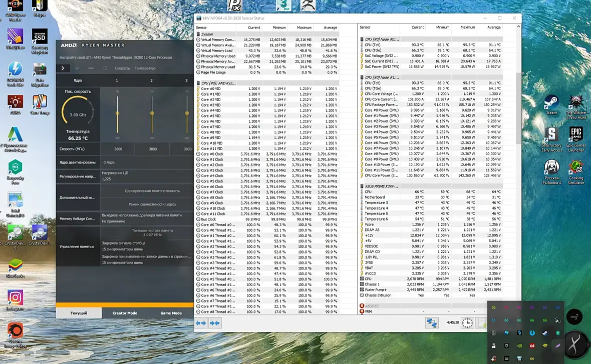

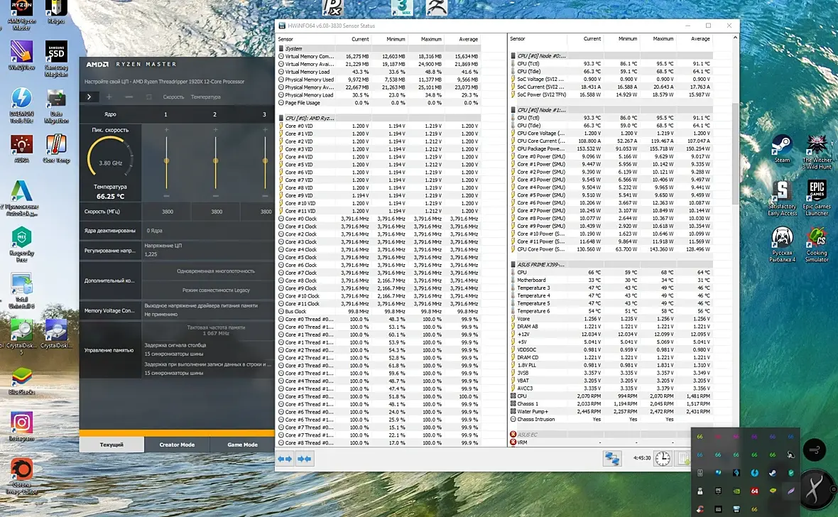

У меня Threadripper 1950x, у него троттлинг начинается с 85C. А вообще при визуализации температура около 80C держится. Работает на частоте 3.9 ГГц. Охлаждение Cooler Master MasterLiquid ML360 RGB TR4 Edition. Темопаста Arctic Cooling MX-4. Температура дома под 30C.
Проц разгонял как тут написано: https://3ddd.ru/forum/thread/show/degradatsiia_termopasty_1_mesiats_10sdeg_resheno/4#post1285445
По умолчанию он при нагрузке больше 3.6 ГГц не выдавал.
Что проц может сгореть как-то не верю. Создатели процессора должны были позаботиться о том, чтобы проц, если и можно было спалить, то для этого нужно было бы очень сильно постараться:)

У меня установлена именно Cooler Master ML360 RGB TR4 Edition, процессор полностью закрывает. И что получается - я купил паршивую водянку ? И ее не как не настроить что бы снизить температуру? Я тихо схожу с ума smiley-smile.gif
Сообщений: 7129
Jane32
значит плохо установлена или чтото не подключили - проверяйте всё по инструкции.
Ранее у меня было охлаждение Enermax LiqTech TR4 360. Точных замеров температур, чтобы потом сравнить с другими системами охлаждения, я не проводил, но по воспоминаниям она охлаждала лучше, чем Cooler Master ML360 RGB TR4 Edition. Первые полгода Enermax LiqTech TR4 360 работала отлично, а потом выросли температуры, причём градусов так на 15. Долго разбирался в чём дело, в итоге оказалось дело в жидкости внутри водянки. Разобрал её, внутри образовалась какая-то зелёная слизь, убрал её, залил внутрь антифриз.
https://3ddd.ru/forum/thread/show/degradatsiia_termopasty_1_mesiats_10sdeg_resheno/6#post1298134
Температуры стали поменьше, но не такие низкие, какие была с самого начала. Далее спустя месяца 3 температуры опять стали повышаться. В итоге раз в полгода я менял жидкость внутри водяки, потом мне это надоело, и я купил Cooler Master ML360 RGB TR4 Edition. Пользуюсь им около месяца, надеюсь, таких же проблем как с прошлой водянкой не возникнет:))
А больше водянок, кроме 2х вышеупомянутых, с радиатором на 3 вентилятора, специально под TR4, чтобы полностью покрывала процессор, вроде и нету...
