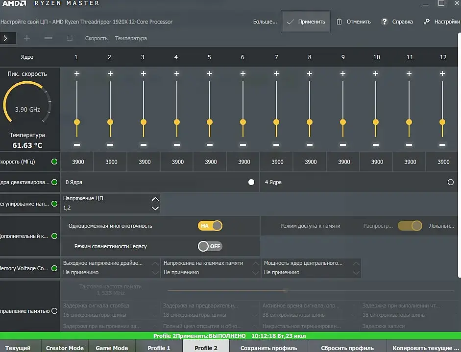

У вас явно с охлаждением проблемы какие то. Поставьте охлаждение нормальное, тут уже писали про Noctua. Мне хватает со 120мм вентилятором
На сайте c 19.06.2013
Сообщений: 234
avgustdesign, у Вас 3,9 частота при напряжении 1,2 держит рендер с ноктуа? Какая мать?

У вас 12 ядерный проц, у меня 16 ядерный, возможно, из-за этого температура у меня выше. Так же у меня напряжение на процессоре повыше: 1,275 В, и Load-line Calibration Level 3, при более низких значениях на частоте 3.9 ГГц компьютер стабильно не работает.
Я исхожу из того, что СВО охлаждают проц лучше, чем обычное воздушное охлаждение, что чем больший размер радиатора, и, следовательно, чем больше на радиатор можно поставить вентиляторов, тем лучше он будет охлаждать. Cooler Master MasterLiquid ML360 RGB TR4 Edition - это одна из двух известных мне СВО, у которых радиатор вмещает в себя 3 вентилятора. Прошлая СВО (Enermax LiqTech TR4 360) так же была на 3 вентилятора, но у ней проблемы с жидкостью внутри системы, о которых писал выше, так что её пришлось заменить на то, что сейчас и стоит (Cooler Master MasterLiquid ML360 RGB TR4 Edition).
Asus X-399 a

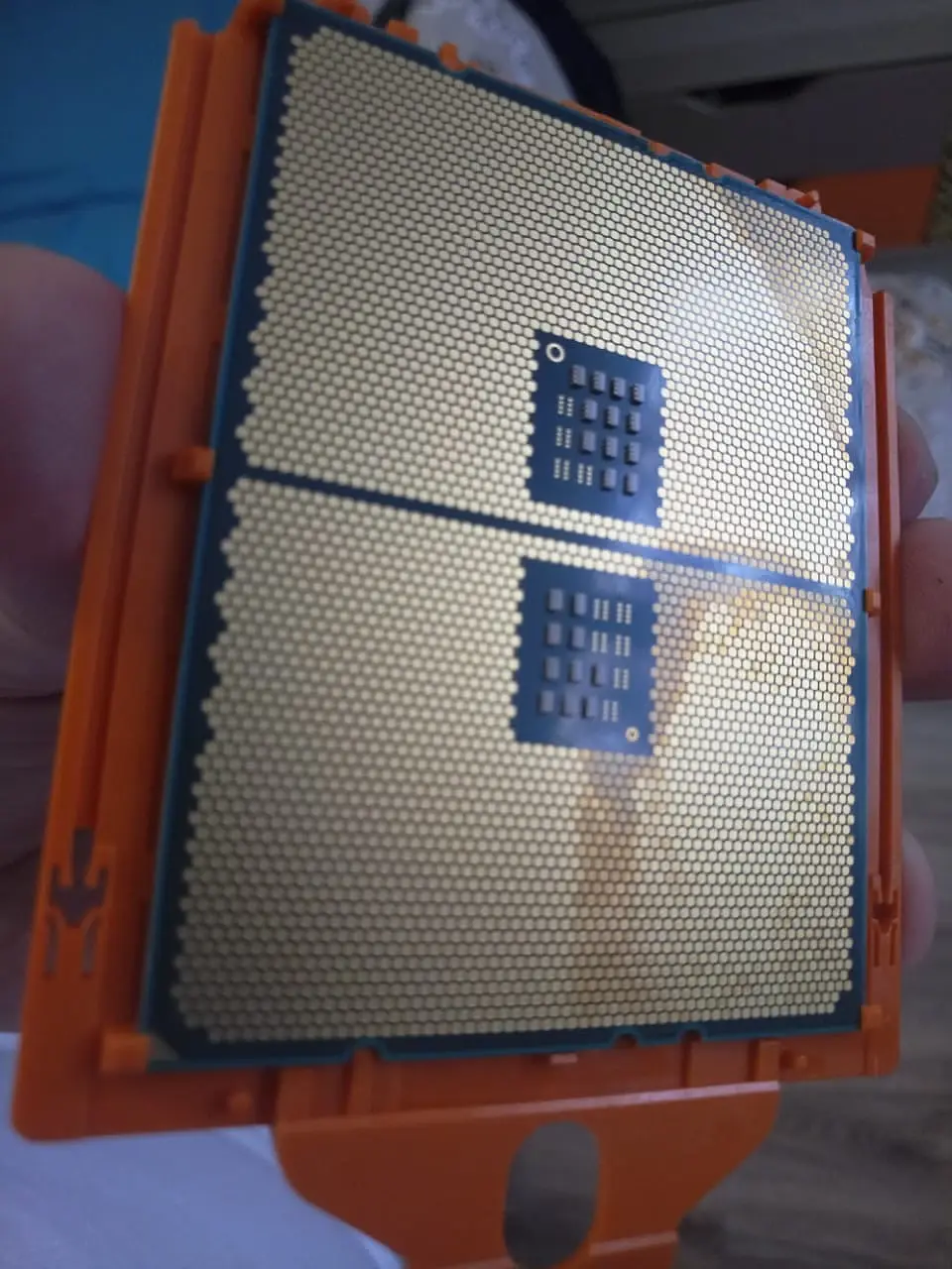

Всем привет, сегодня с утра столкнулся с такой проблемой.
Включаю комп, загрузка на мат. плате доходит до посткода 90 и на этом всё,
В мануале написано 90 - BDS (Boot Device Selection). По отключал все устройства, 100 раз сбрасывал CMOS, всё тоже самое, доходит до 90 и ничего не происходит...БИОС не грузится,
На форумах ничего не нашел.
мат. плата - MSI X399 Gaming Pro Carbon

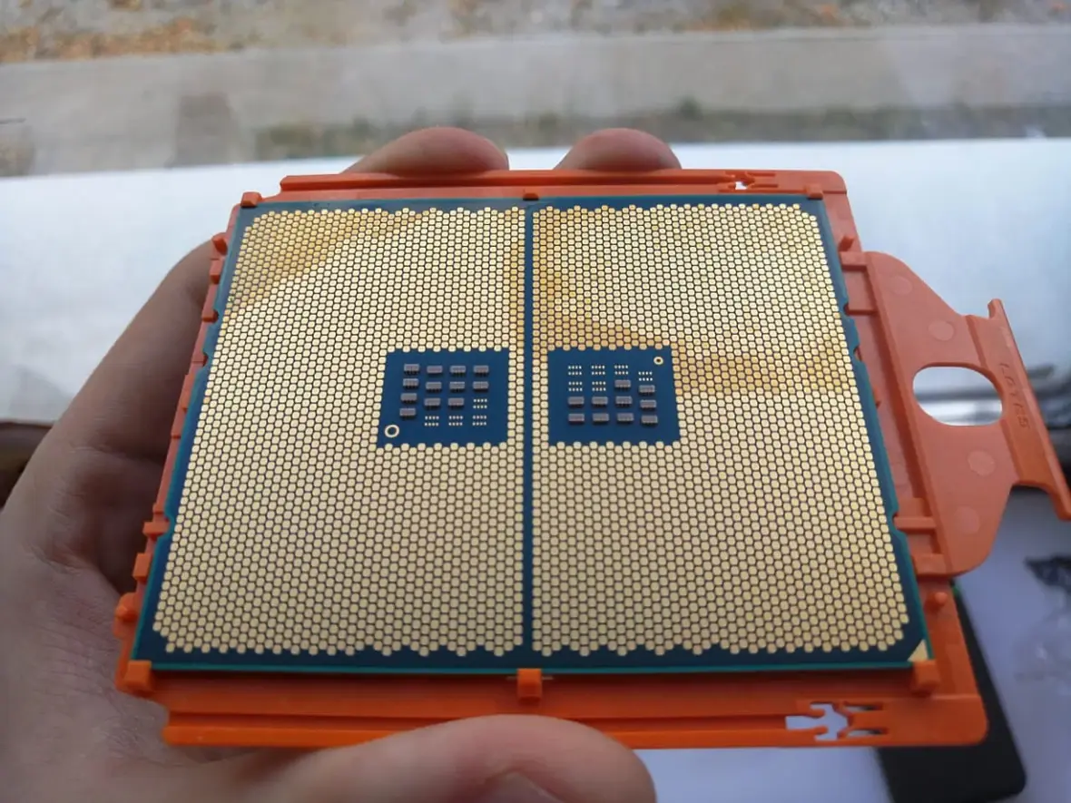

Я же говорю. проделывал всё это. Теперь как снял проц и снова поставил, cначала стартовал посткод 61 и он же оставался. После того как переставлял планки ОЗУ, стало так, загорается посткод 10, потом через несколько секунд появляется 0d. Если убрать проц, будет "00".
До Биоса не достучаться.
А еще, сняв проц, я обнаружил его таким. Теперь и не знаю что думать...
