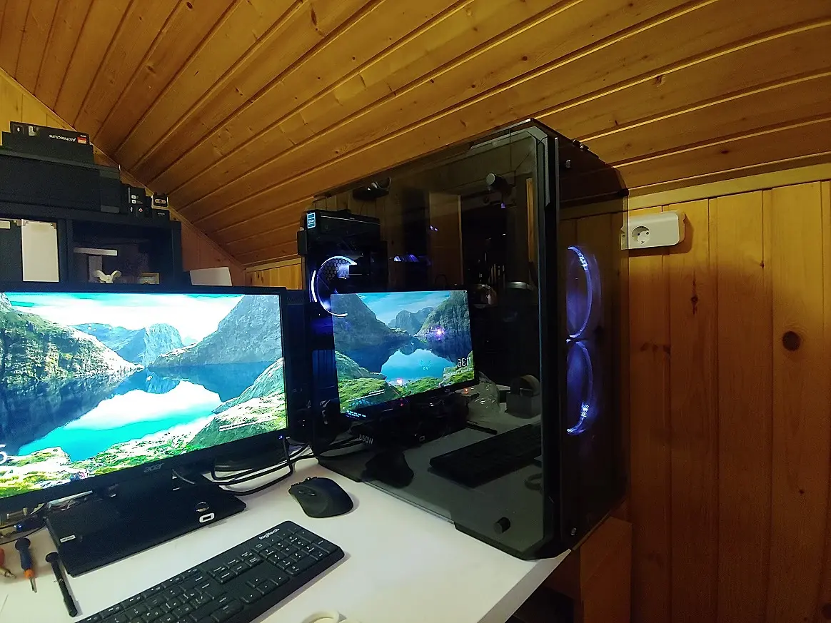

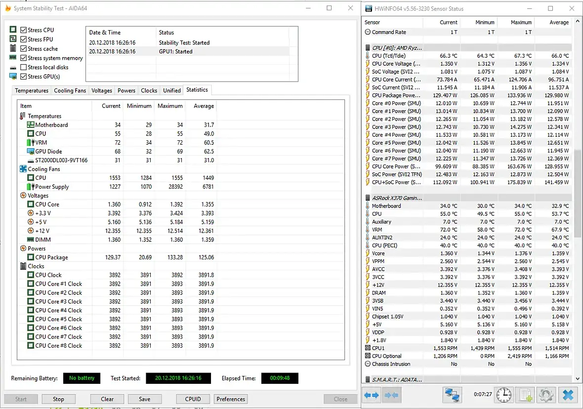

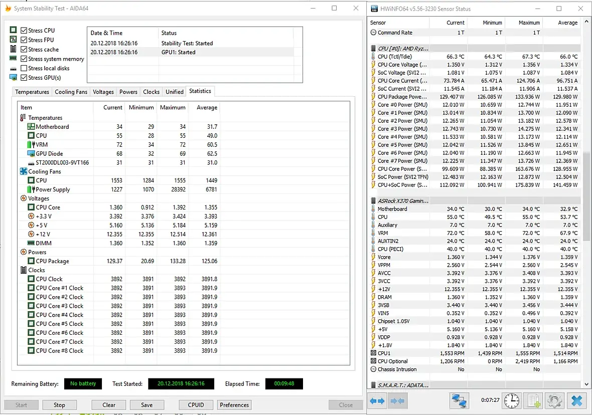

в общем райзен 7 1700@3.9 1.4v в биосе, память микрон 2666@3000 видео 1060 6gb zotak amp
аиды стресс тест. вертушки все в биосе настроены таким образом что после 60 градусов на цп включаются на 90%, цп кулер в режиме перфоманс.
10 минут аиды
где то после 6ой минуты все крутится как надо и температуры колеблются в +- и не растут. при этом стекло холодней ладони, в районе видеокарты еле теплое. сверху где сетка корпус холодный, сзади выдувается теплый воздух, с правого бока где стенка глухая еле теплое железо в районе врм материнки. Еще после многочасовой игры в тяжелые игры тоже самое, не греется корпус, не греется стекло. Меня это тоже интересовало при покупке. Он оказался шумней чем я рассчитывал под нагрузкой, с другой стороны можно сетку заменить акриловой панелью на лице (есть в комплекте), шума будет определенно меньше, но и с продуваемостью тоже станет хуже. Хочу такую же вертушку как на морде поставить на выдув наверх, но в рознице их нет у нас. на амазоне ньюиге не хочу заказывать, под 50 баксов выходит за одну вертушку (

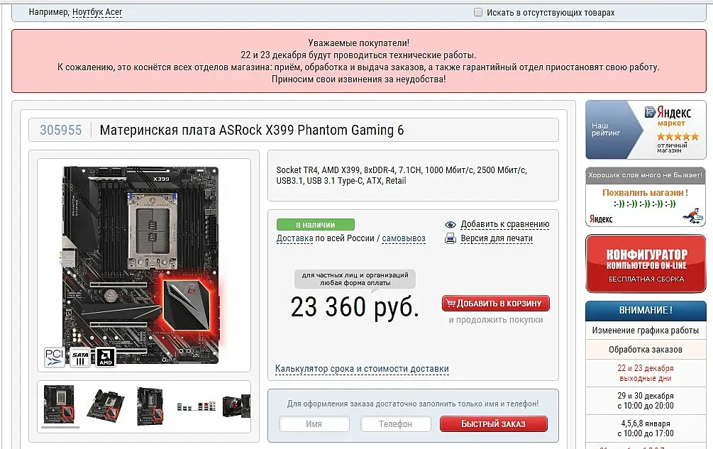

И AsRock вот вот выпустят еще одну мать под TR4 - X399 Phantom Gaming 6.
В Регарде появилась за 23К
ASRock X399 Phantom Gaming 6
На сайте c 09.09.2010
Сообщений: 4930
m.s.k.
Цитата TylerDurden:
В Регарде появилась за 23К ASRock X399 Phantom Gaming 6
уже нет
На сайте c 07.10.2009
Сообщений: 190
Астана
Цитата kingstones:
уже нет
Ахахах, и часа не прошло. Вот открытая вкладка осталась)

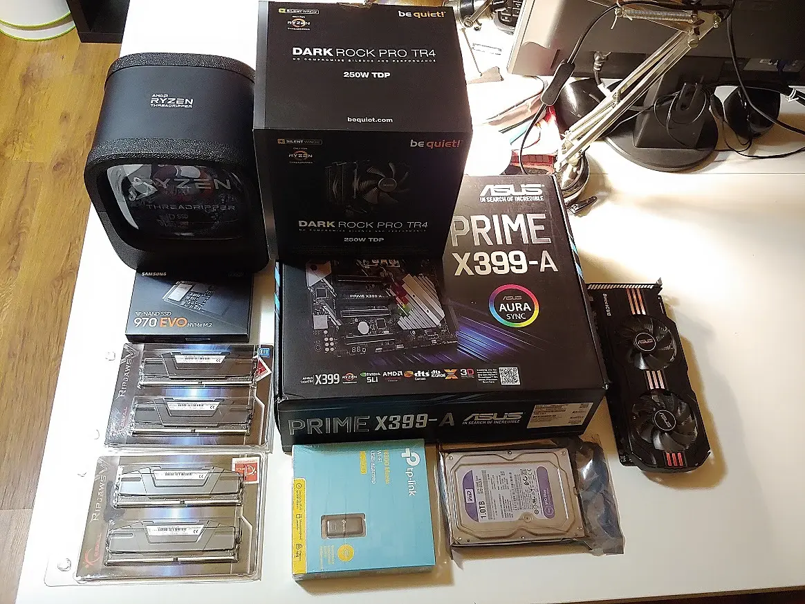

Пришла вчера моя последняя посылка, и собрал я ПК. Заказал 3-4 числа, пришло все 19-20 числа.
Спасибо всем за помощь)
На сайте c 19.07.2010
Сообщений: 162
