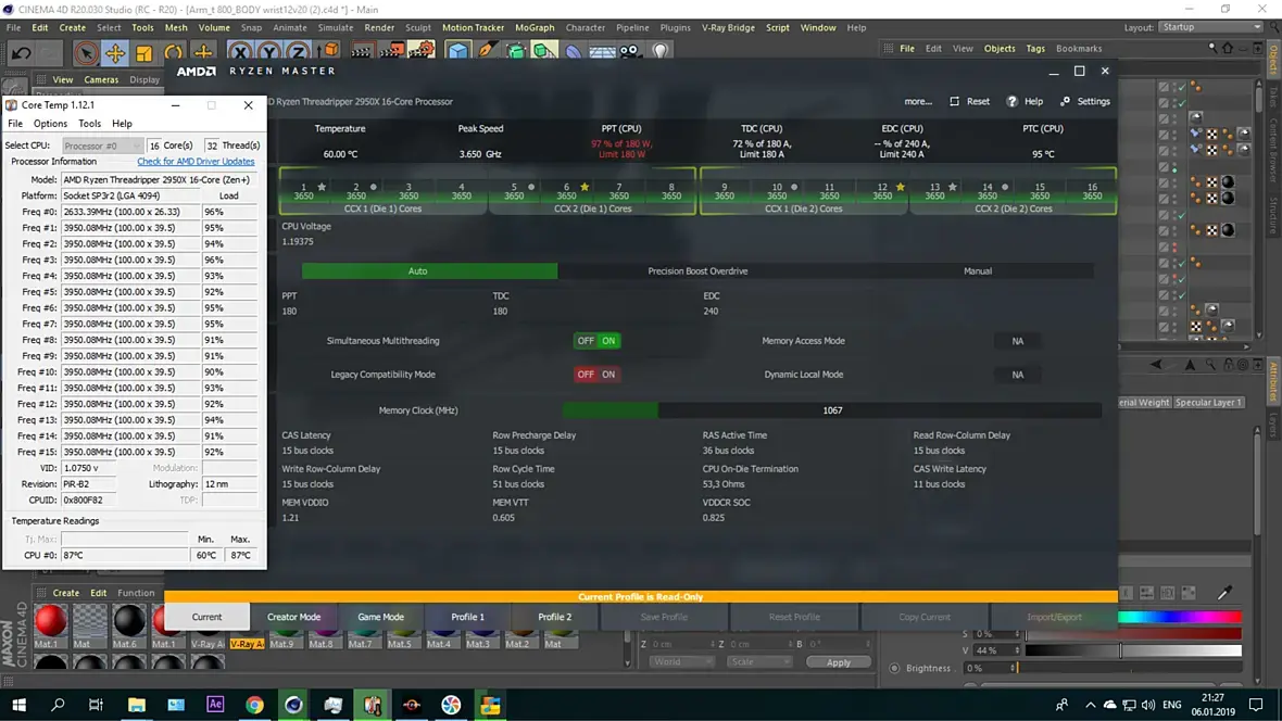

Цитата romi4neon:
при запущеном рендере и параллельном конвертировании видеофайлов он дошел до 90 градусов.
физически такого не может быть. Вырубился бы. это если бы был разгон. а в стоке,  при достижении 68 градусов, биос начал бы частоту снижать, чтобы не больше 68 было. было бы чтото из серии 1 ггерц по всем ядрам, и температура не больше 68 градусов.
скорее всего смотрите не на ту температуру. надо - на tdie.

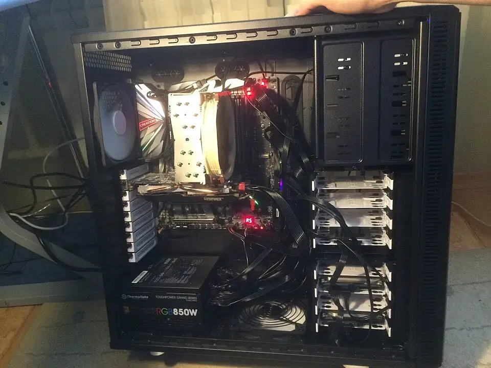

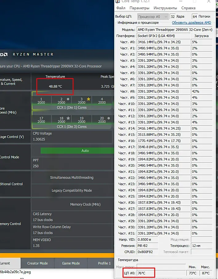

Корпус FRACTAL DESIGN Define XL R2, всего 3 кулера в корпусе. Снизу,сзади и спереди по одному кулеру 140мм, температура которая на скрине была при двух снятых стенках корпуса
Сообщений: 3987
Даже по картинке видно, что плохо налажена циркуляция.
• фронтальный кулер лупит в корзины жестких. Он смещен ниже центра корпуса.
• видюха под кулером отрезает поток снизу, он её просто огибает и идет на выдув. Плюс сама видюха даже в покое это источник тепла, да ещё так близко к радиатору.
Вам бы докупить вентов и переткнуть видюху. Но даже имея эти 3-и вента сейчас, можно снизить температу: снимате с фронта и снизу венты и переставляете их на верх, на вдув в корпус. Задний также переставляете на вдув в корпус. Кулеру на цп меняете положения. Все 3-и вента должны дуть на кулер, который будет выдувать из морды корпуса. И убрать видюху от радиатора. Минус - пыли будет много.
Плохо, нужно разбираться с напряжениями, возможно, понижать руками. И стоит ещё раз переставить кулер, посмотреть отпечаток, тонко пасту размазать и т.п.
На сайте c 03.01.2019
Сообщений: 14
Забор воздуха спереди плохой, там же дверка вроде. Ее открыть надо и добавить пару вентиляторов на вдув. Это как минимум добавит холодного воздуха. И правильно сказали про корзины, если они не используются, я бы их вытащил, на циркуляцию воздуха внутри корпуса хорошо повлияет
И в проводах бардак, аккуратно в пучки хотя бы соберите. Это тоже мешает нормальной циркуляции воздуха в корпусе.
у него явно какой то косяк с креплением кулера не может быть 70 градусов в простое
Сообщений: 14
Вполне может быть что косяк с кулером, но я бы бардак все равно убрал.
Может перетянуты винты или наоборот недотянуты, может недостаток или избыток пасты.. например, у меня на площадке была пленка, которую снимать надо и термопасту самому наносить.
Romi4neon:
А вентилятор крутится на кулере и с повышением температуры крутящий момент растет? Может в этом косяк еще быть.
У меня в простое вроде 48 было, завтра посмотрю, более точно скажу
занеси кому то кто разбирается, да пусть тебе человек наведет порядок.. в системнике срач. Ты говоришь о 3дополнительных  куллерах где 1 задний выдув и грубо говоря 2 на вдув. У меня 1950 так же стоит только коробка от винга,  и 2 на тягу и 2 на выход+ 1 задний. и то я еще подумываю как бы еще всунуть 1 контрольный. так как в гудини малеха выдает( хотя  там еще надо разобраться может оперативки не хватает).Мне он стен 1 раз толково собрал (хотя мог поумничать и сидеть сам собирать, но тут как бы не i7)А с другой стороны порядок, единое раз в месяц-или два продуваю пилесосом и кисточкой.. Бо это еще тот пылезборник(хотя уже заказал фильтры от пыли)..Потому: 1. наведи порядок в системнике 2. проверь как работает обдувка(+ коробка должна быть закрыта- а то толку от нее). И после ты увидишь или брак на основной блок, или просто тебе не хватает обдува( так как у меня на выходи при минимальных куллерах воздух выходил теплый, а после добавленных еще пару штук- холодный).

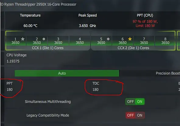

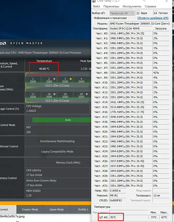

я бы через райзен мастер температуру посмотрел )
Сообщений: 7130
romi4neon
коретемп не правильно показывает температуру 2й серии тредриперов!
всё у вас хорошо
не красиво собрано - все провода с блока должны уходить сразу за заднюю стенку! и т.д.
На сайте c 12.06.2015
Сообщений: 11
sten
Спасибо!
Действительно,в amd ryzen master другие показатели, при той же загрузке 60 градусов максимум.
Провода приберу
На сайте c 09.09.2010
Сообщений: 4930
m.s.k.
только частота у вас не как в коре 3950, а 3650
Сообщений: 7130
romi4neon
поставьте в биосе эти показатели 250 и будет частота 3.95.
правда и температура поднимется до 70.
можете прямо в райзен мастере попробовать

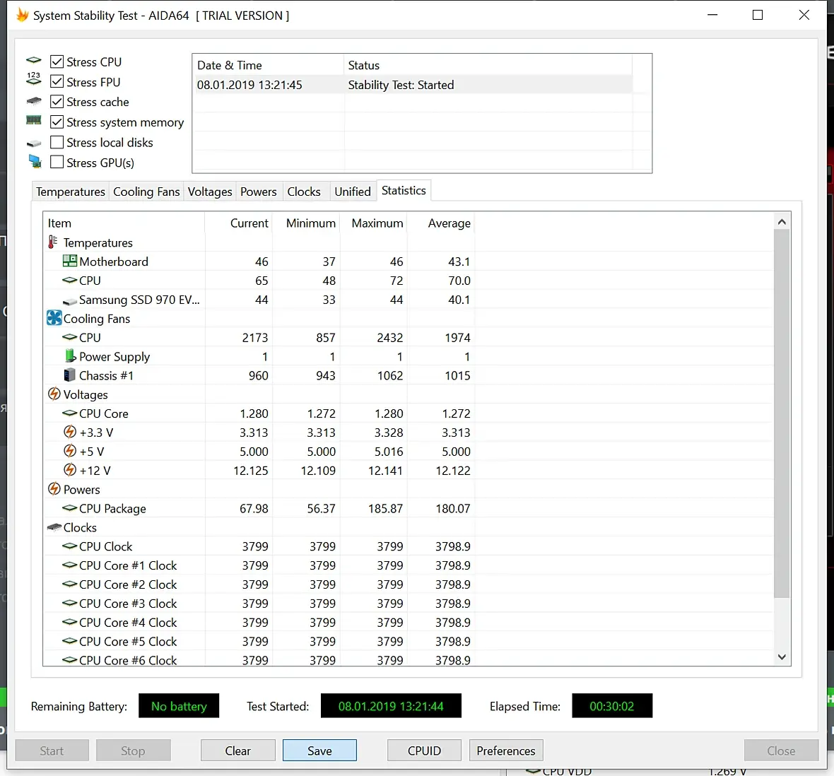

Провел стесс-тест в аиде.
1920x, 3.8Mhz, вольтаж в райзен мастере выставлен 1.275, сво - cooler master 360 tr4. На выходе из корпуса, сзади дует холодный воздух, сверху от сво - теплый.
После поднятия частоты до 3.8, частота и вольтаж прыгать перестали. Температура без нагрузки около 50-51 градуса держится.
Скриншот после теста:
Напишите, если какие-то пожелания или рекомендации будут.
Про память забыл, работает без проблем на частоте 2933Mhz, выше не пробовал.
