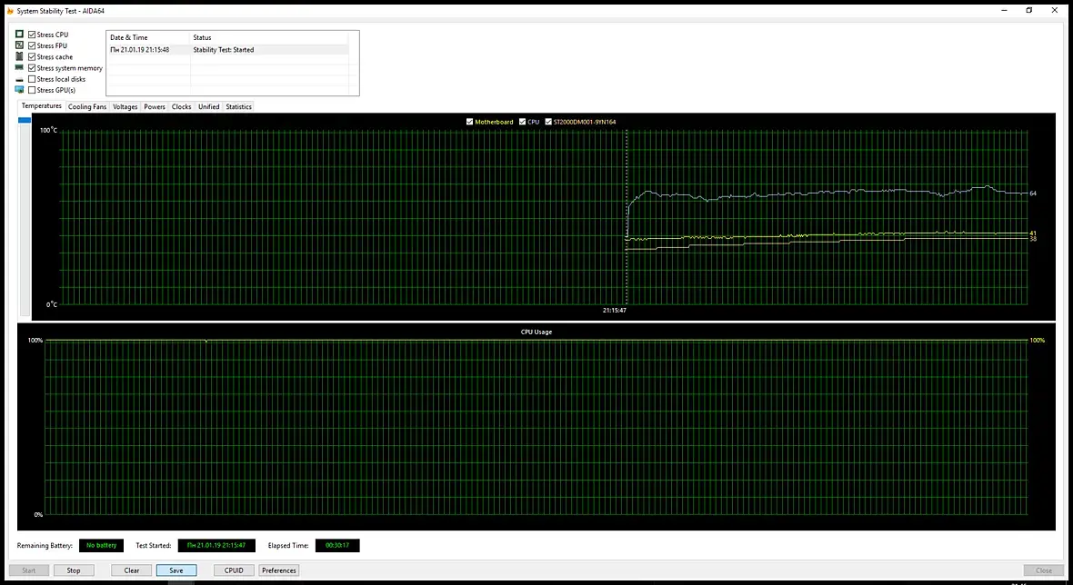

Вообщем, через пару дней MX-4 придет. Пока намазал родную пасту с DarkRock
Тест:
Комнатная температура 26,5. закрытый корпус.
1950X - 3500 Mhz 1,125V
30 мин - 64-66 градусов.
VRM - 77
Без обдува корпуса
Когда стоял Enermax, температура VRM и до 60 очень редко доходила.

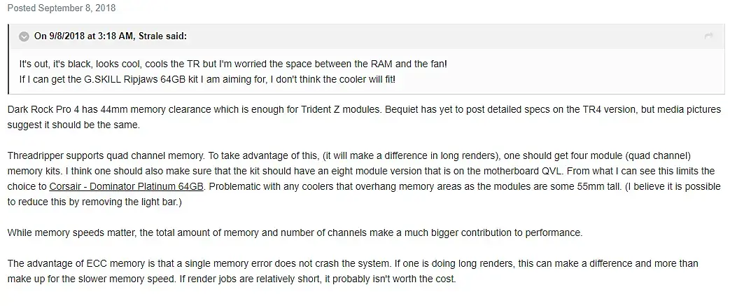

8. Кулер на проц Noctua NH-U14S TR4-SP3 или be quiet! Dark Rock PRO TR4
Не знаю, как там у ноктуа дела, но под радиатор Dark Rock такая оперативка может просто не влезть из-за обвеса
Ripjaws вроде как должен, а вот Corsair Dominator уже с зазором 55мм.

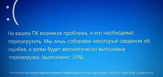

При запуске местного тестового рендера (кухни) на Короне 2.0 примерно через 10 мин вылез синий экран.
В чем может быть дело?
Сообщений: 7130
Mr.Render
поставить настройки памяти 2133 для начала
95% - виновата память
На сайте c 11.12.2018
Сообщений: 4
Цитата sten:
Mr.Render
хорошо, попробую. сейчас там 3000.
Цитата TylerDurden:
что именно в ней не так? разгон, частота?

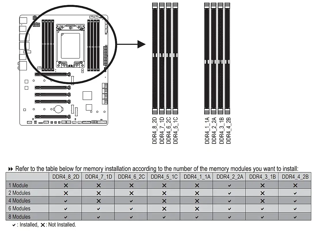

И по одной планке вставляй на проверку в слот 2A, как показано здесь.
Это по мануалу твоей мат.платы. Так ты поймешь какая планка из 4-ех сыпется.
Сообщений: 4

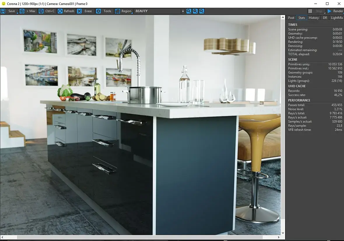

спасибо за ответ! оперативная память была установлена не по мануалу. сейчас поставил по инструкции. кухня была готова первый раз за 19 с чем-то, второй раз за 20.04. (с серфингом в сети)
видимо дело было в этом. частоты не менял, просто переставил.
прикрепляю фото теста: макс 2019 + корона 2.0
