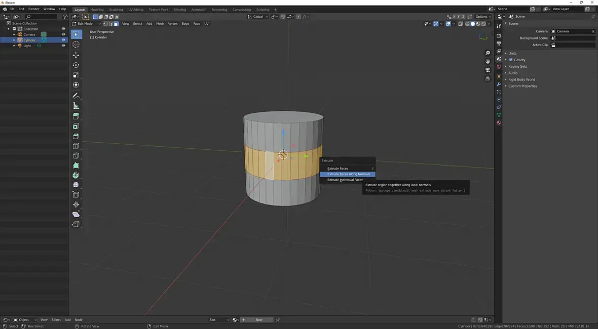

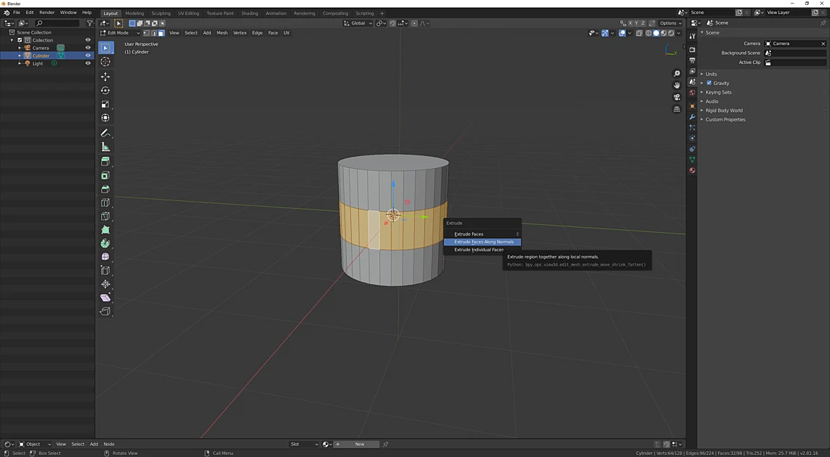

кстати может только для меня была находкой.. когда хочешь выбрать луп по фейсам - то роляет ещё то куда делаешь клик по фейсу, в ту сторону и выделяет луп.. неожиданно было для меня (так как часто выделялся луп в не ту сторону куда надо было)...
На сайте c 08.12.2009
Сообщений: 657
Воронеж
Alt+E Больше люблю нажимать для экструда

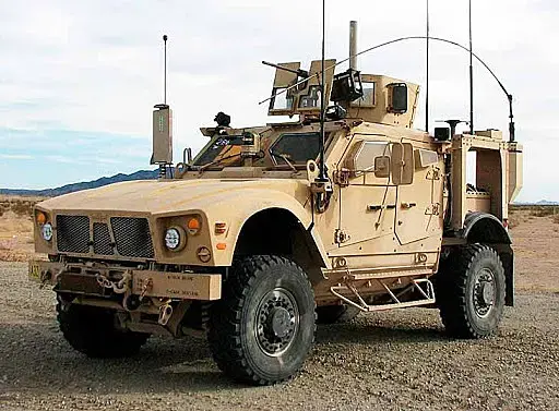

Скачал урок по моделингу с Пирса....там чувак моделит вот такую дуру:
Но делает её в лоуполи и такими методами, что после православного Арримуса ему хотца руки вырвать до колен smiley-fool.gif

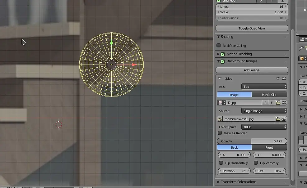

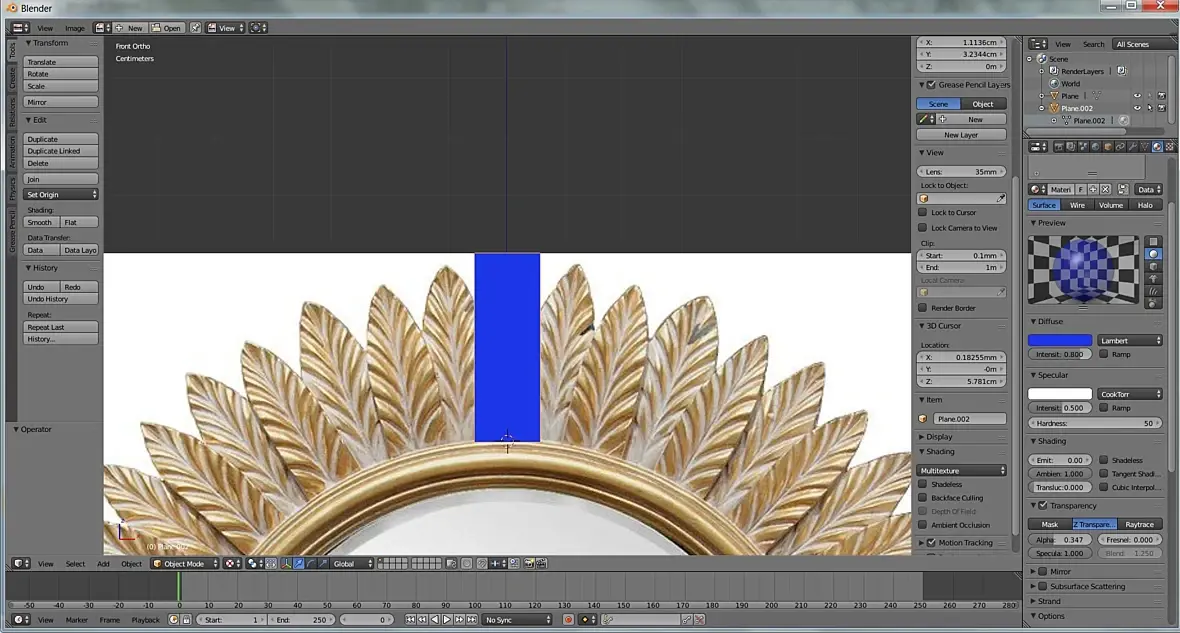

Продолжаю задавать тупейшие вопросы. В инете ответ вроде как есть. Но попробовал и не получилось нихрена. Как быть с рефами по которым моделишь? Я привык прямо в Макс закидывать, по габаритам подгонять, фризить реф. После уже моделишь, опираясь на реф в режиме прозрачности. Но как это реализовать в блендер? Пробовал настроить прозрачность материала- во вьюпорте изменений нет. Жмякал object . Там должно быть draw не нашел((
Блендер версии 2.79b выше не запускается на рабочем компе) встроенное видео, пишет что не поддерживает open gl 3.3

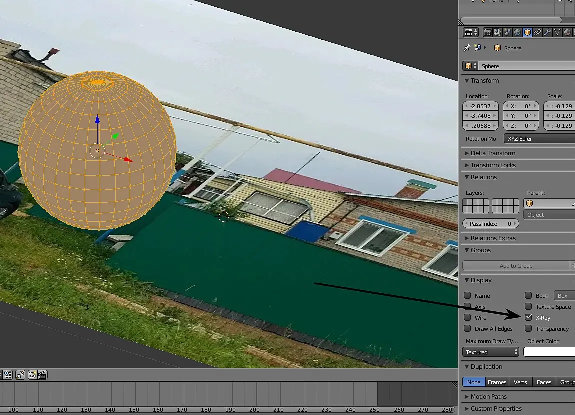

включи у редактируемого объекта Xray - может то что нужно будет.
хотя может будет достаточно включить другой режим отображения - и там прозрачность прекрасно работает
в 2.79 такое не прокатит. там изображение натягивается на плоскость или реф выставлять в N-панели во вкладке дисплей.

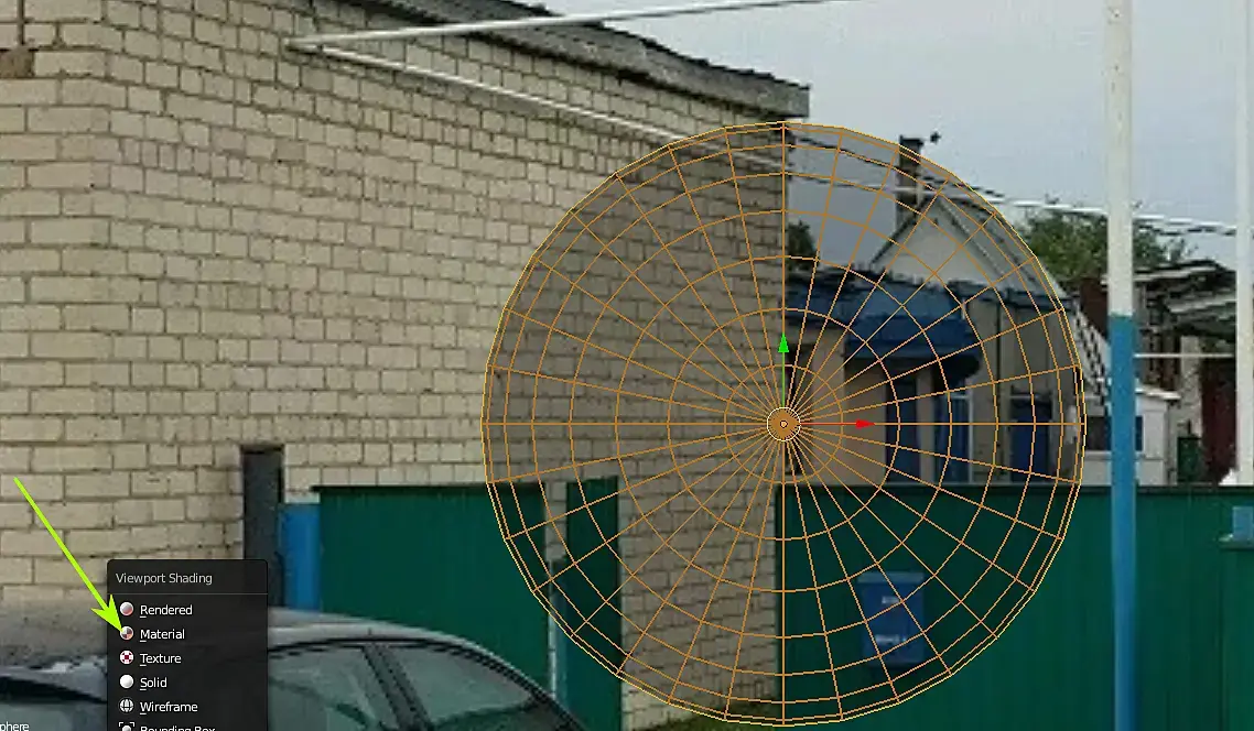

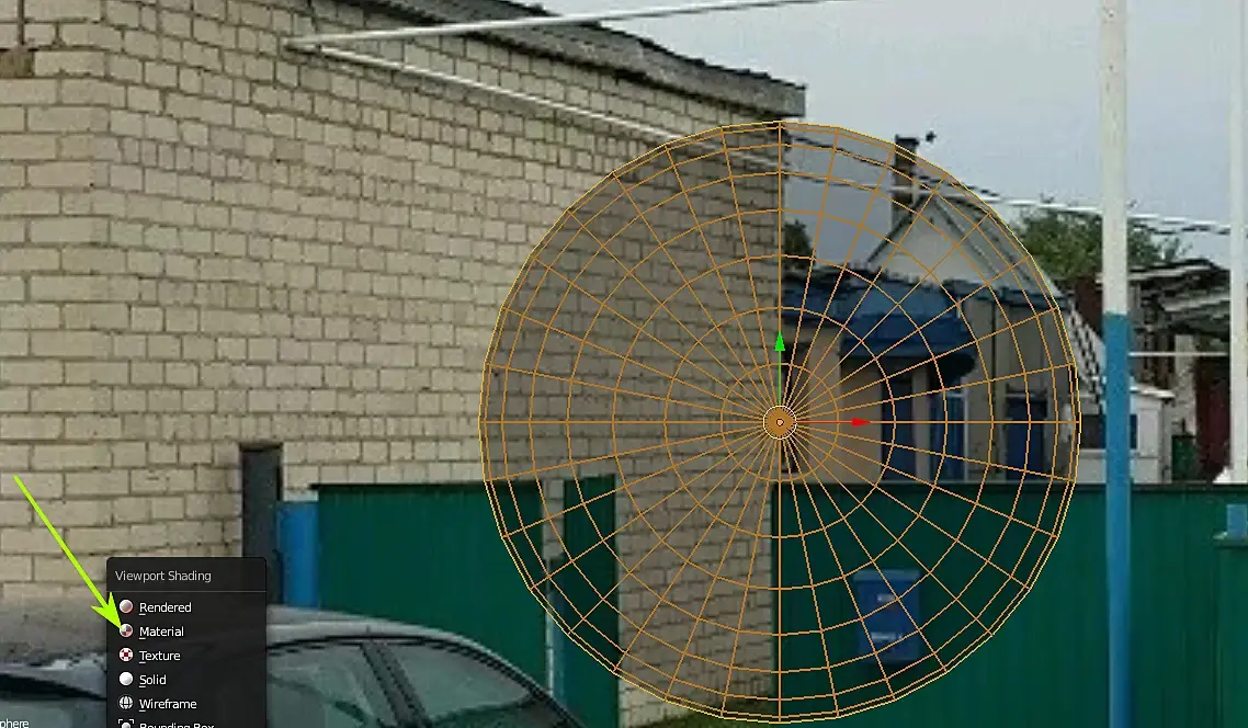

На сайте c 16.10.2006
Сообщений: 1839
ну, скрин я делал как раз из 2.79  - но я думаю ему достаточно включить режим отображения - MATERIAL - как на последнем скрине и тогда прозрачность в материале отображается во вьюпорте
PS - у меня рефом идёт плейн с текстурой, если что - а не бэк энвайромента
