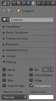

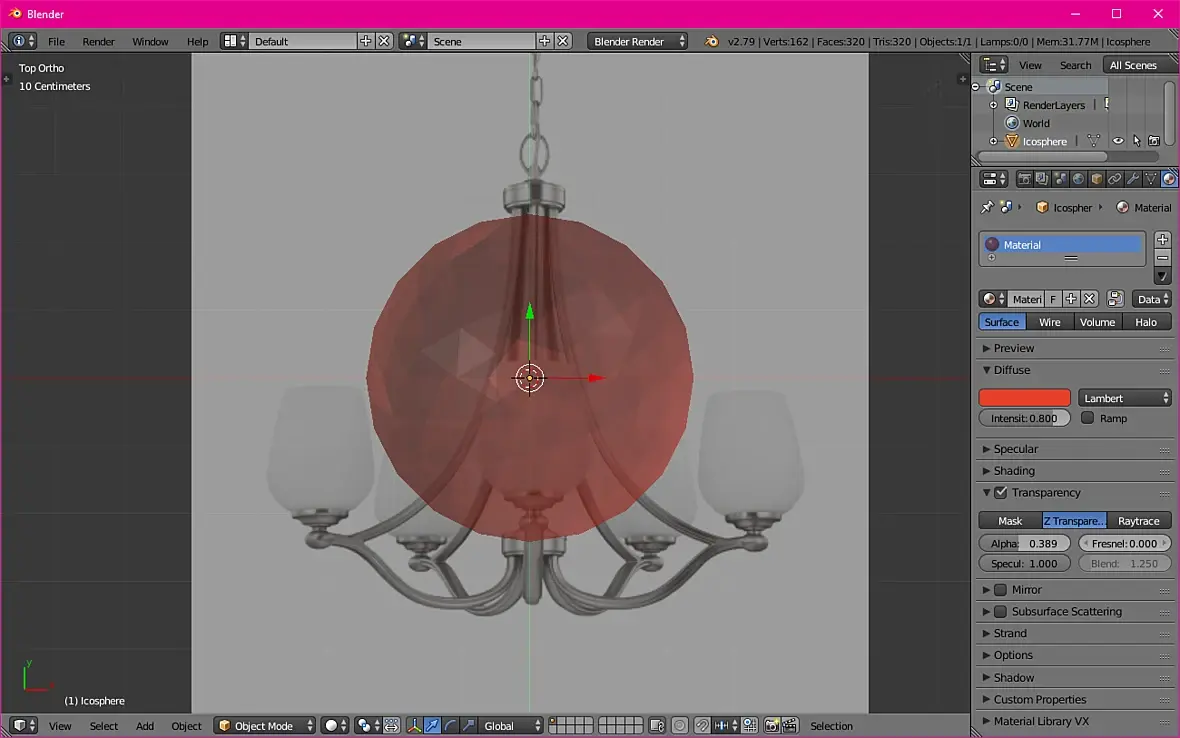

В 2.79 сначала нужно поставить галочку в Transparency
А потом уже менять значение альфы в настройках материала
Неудобно правда, что для каждого нового объекта нужно заново проставлять галку и материал, в 2.8х с этим проще

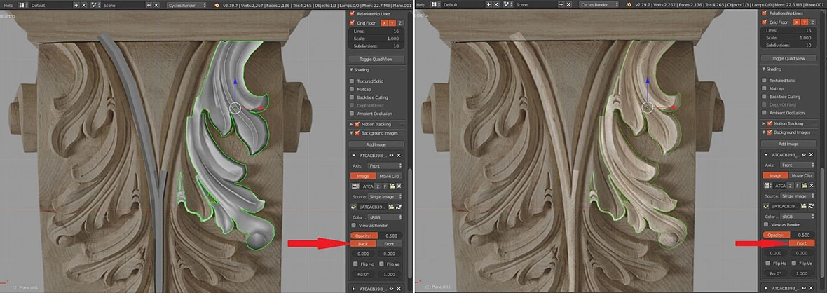

14.02.2020 18:21

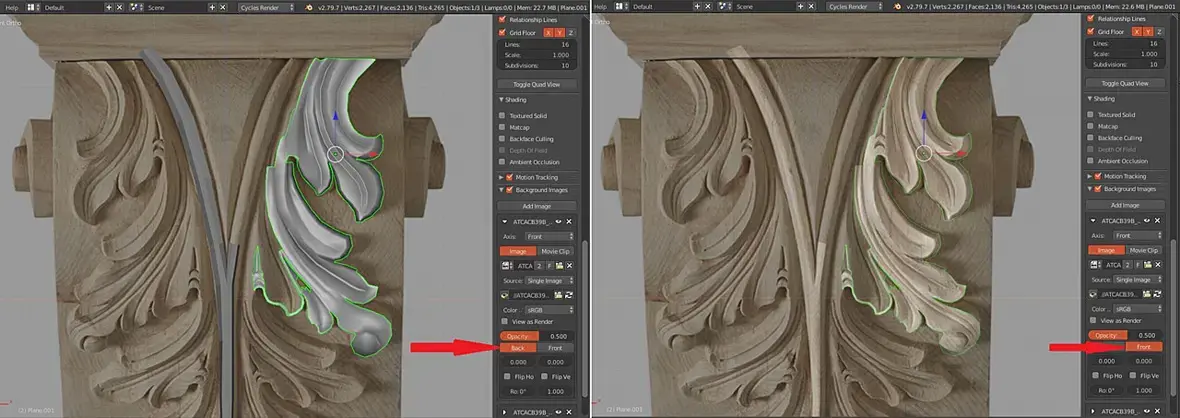

Цитата semjaza :
моделишь, опираясь на реф в режиме прозрачности. Но как это реализовать в блендер?
Всё гораздо проще, чем кажется)))
Переключив с "Back " на "Front " получаем желаемый результат. А если ещё и отрегулировать параметр "Opacity ", то уровень прозрачности можно донастроить до желаемого:

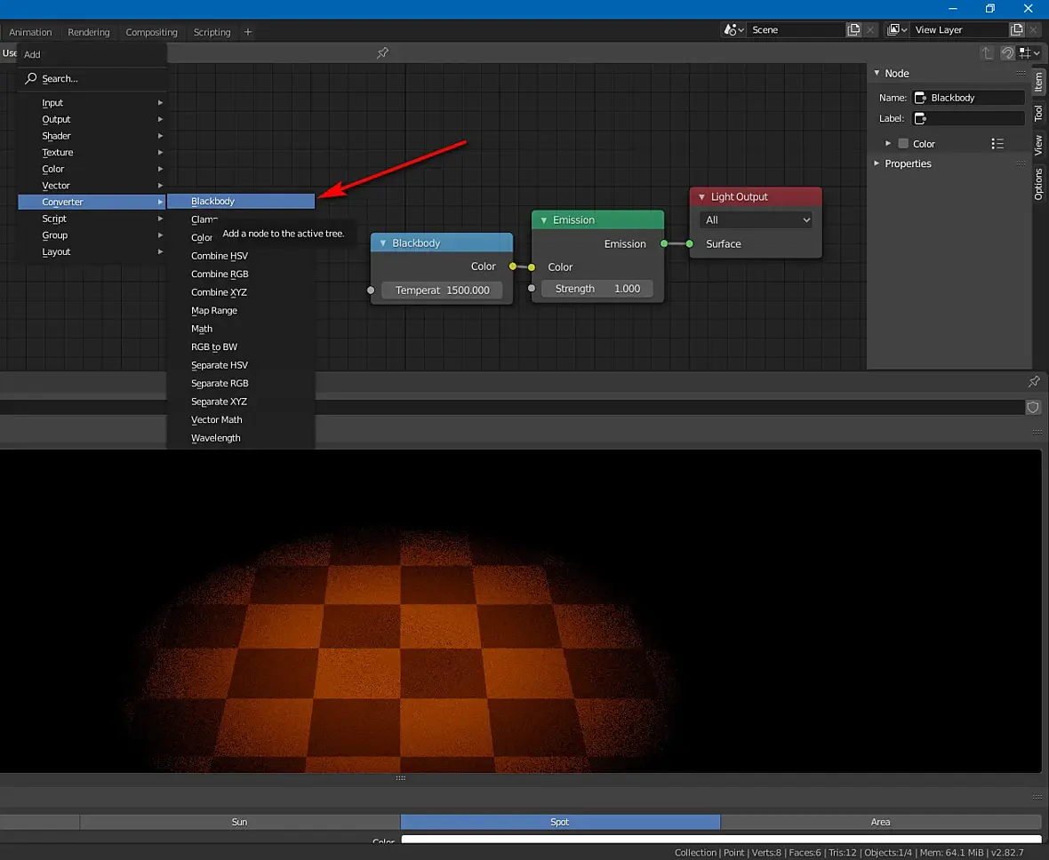

Потыкал немного ИС в Блендере, как то не густо с настройками, всякие там Люмены и Кельвины и иже сними :(
П.С. Что интересно, даже после установки LuxCore у ИС крутилок не прибавилось, странно всё это.
кельвины есть, ноду Blackbody к ИС нужно подключить.
только это для Cycles, не знаю насчет LuxCore. в eevee нету (ps вернее сама нода есть, но ИС не работает с нодами в eevee)

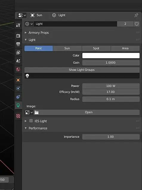

ну дык пространства и возможности разные у движков. при активном люксе будут люксовые крутилки. при cycles будут сайклсовские.

Цитата NeverExisted :
Спасибо! Это фишка такая, или недочёт всё же? Как то странно.
Цитата Kaiwas :
В том то и дело что ничего не меняется. Или это только у меня?
если выбрать люкс-кор. то у меня у светилников так
