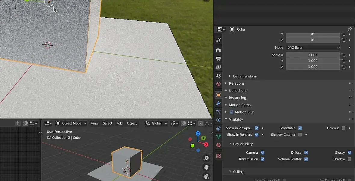

Народ - привет! Немного споткнулся на проблемке. Всё это максерские привычки))))
Можно ли чтобы конкретный светильник не светил на конкретный объект - в максе это просто, а в блендере как то не просто оказалось, гугл однозначного ответа не дал - лишь уловил что как то надо колдовать с коллекциями. Есть идеи?  Для примера - банально хотел исключить шторы из светильника имитирующего портал в окне, но с этой замуткой часто приходится фейковать и в светильниках - поэтому вопрос ребром ))).

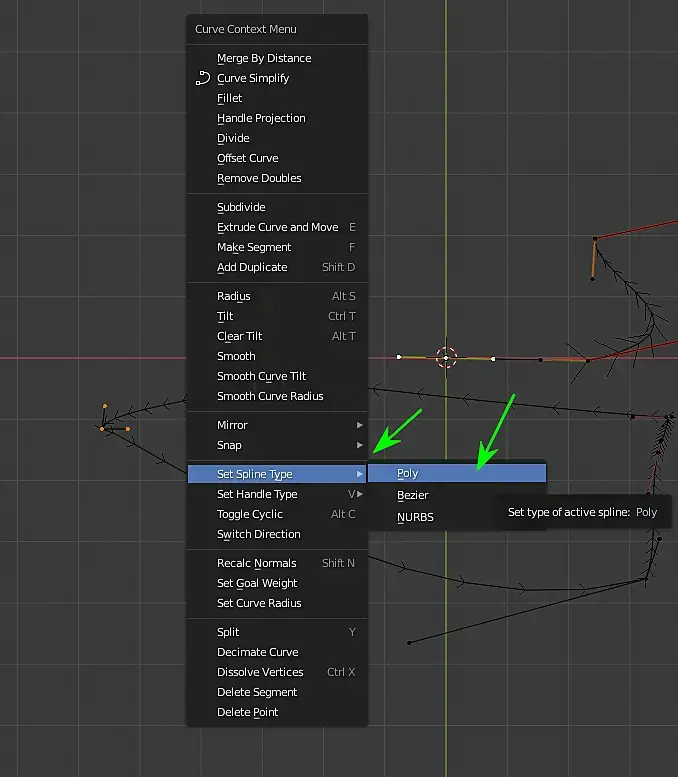

Посоны, посоны!
А что  у Блендора со сплайнами?
Чота не нашёл простые линии как строить.
Надо было быстренько обвести чертёж и поднять стены.
Итог - костыли: создал плейн, удалил 3 точки, а последнюю стал экструдить smiley-shok.gif

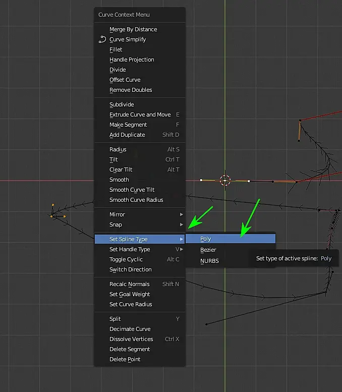

либо можно так

Цитата Kenzo80:
Посоны, посоны!
Ах да, ещё не всегда понятно как работает привязка по вершинам.
Вроде выбираешь Closest, а привязываецца вапще какая-то левая вершина smiley-unknw.gif
Чертеж обводится экструдом эджа из вертекса.
Сплайнами в блендере не моделят. Это вспомогательная штука. По ним можно пустить копии объектов например.

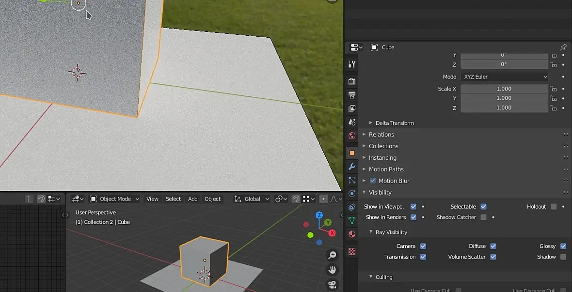

ну чтоб тени не отбрасывало достаточно жмануть галочку шадоу (справа на картинке). но оно глобально влияет на объект.
А чтоб один не светил на конкретно другой- тут похоже только слоями.
