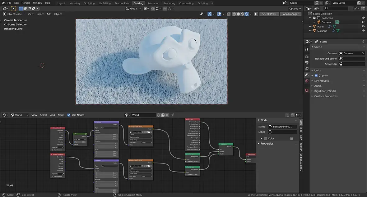

Похоже лучшее решение это рендерить тени отдельно и потом совмещать в композиторе.

Цитата ruby_en :
Хотелось бы чисто в блендере научится.
Запечь новую ХДРКу используя эту. размыть в композе

ruby_en
Проще всего качнуть хдр с мягкими тенями да и все.
Заблюрить можно процедурно по такой схеме:
Кстати можно управлять тенями меняя координаты верхней копии, изображение окружения же берется от нижней.
Результат честно не порадовал((
Видимо да...

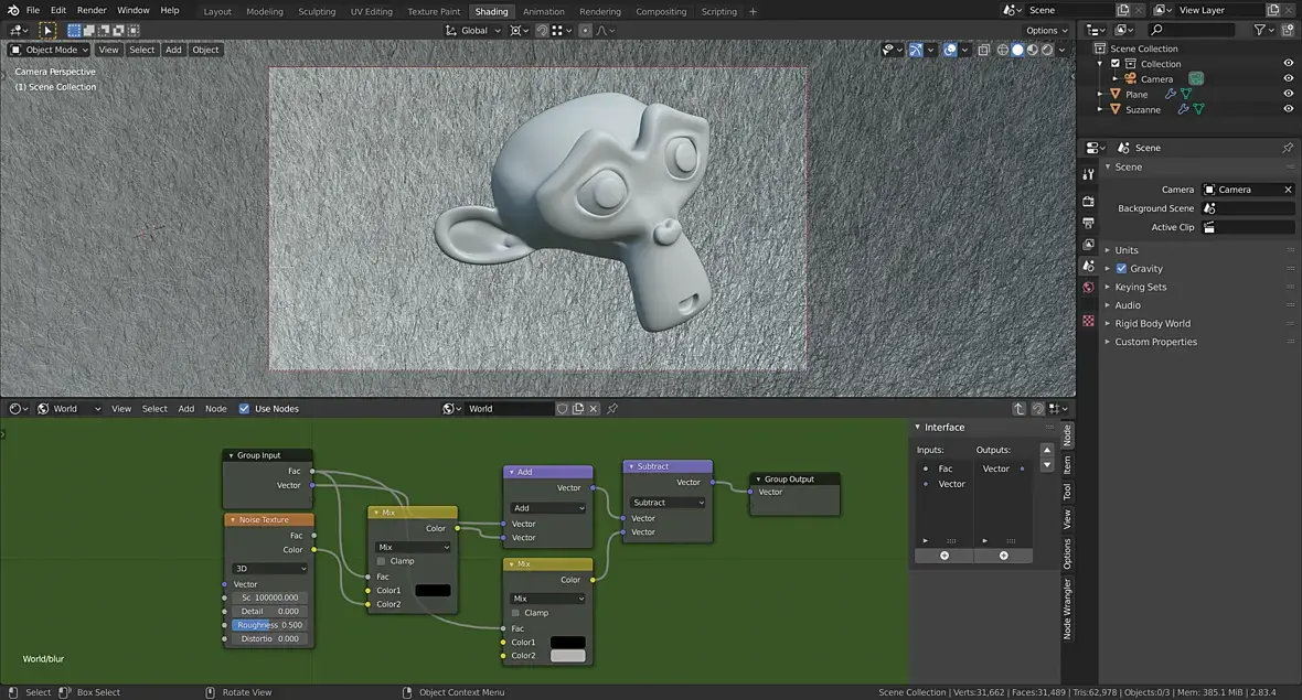

всёб ничего, но не видно ноды в группе blur )

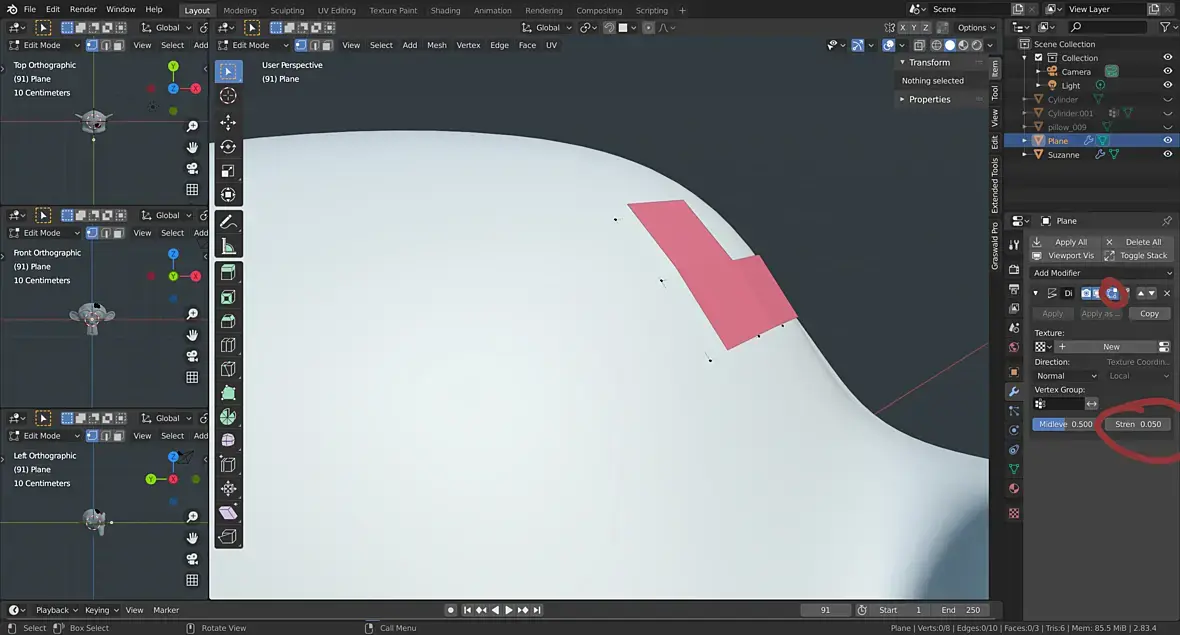

Цитата Zolty :
Подскажите как настроить привязку к фейсу допустим на 1 мм от поверхности? Вроди видел такое. Это для ретопа
Пусть поздновато но ))
Дисплейс модификатор
Включить отображение в режиме редактирования и выбрать расстояние.

ruby_en
Такое не поздно никогда)) Спасибо оно.

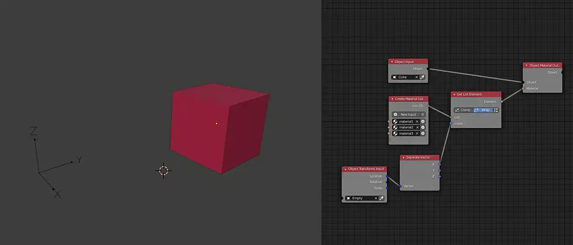

Привет. Подскажите как на объект накинуть несколько вариантов текстур и потом при надобности переключать их не тягая ноды? И в максе такое тоже нужно.
Создать несколько матов. и потом выбирая в режиме редактирования всё применять нужный мат из списка. (не забыть жмакнуть F чтоб неиспользуемые материалы не удалялись при закрытии файла)

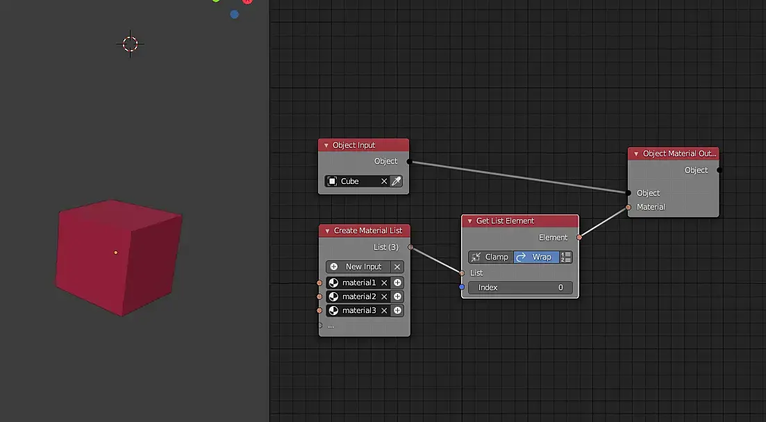

В максе это можно решить так: создаешь несколько матов с нужными текстурами в multi/sub material и вешаешь на объект модификатор material ID. Переключаешь индексы - получаешь нужный мат.
В бленде нет как такого MatID, поэтому в голову ничего не приходит, но можно легко накрутить через animation nodes - ставишь индекс, получаешь материал из списка.
Можно чуть усложнить и привязать индекс к положению пустышки, тогда ноды вообще можно закрыть - двигаешь пустышку, меняется материал.
