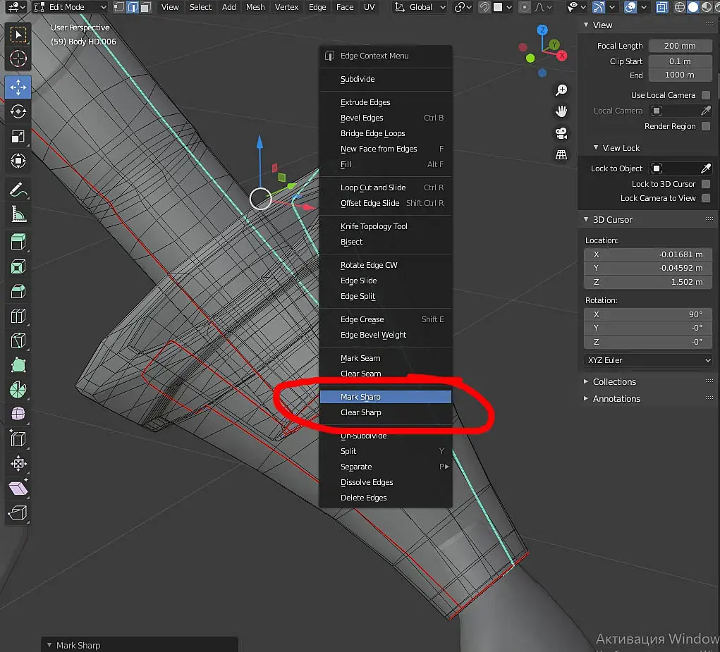

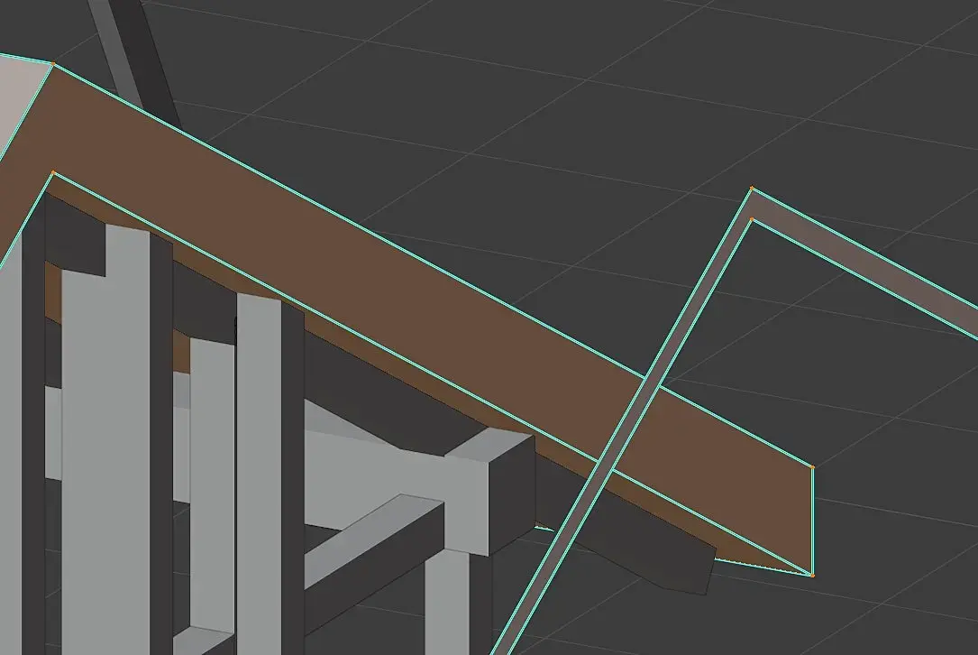

Напомните, пожалуйста, что означает голубая обводка меша? Это экспорт из скетчапа через 3дмакс)) поэтому не пойму что случилось с моделью в процессе)
тут всё по нулям. UV резетнул
Разрешил это в EDGE нажал Clear Sharp

По эджам цветные метки вроде тока при швах развертки, шарп и эдж крис.
Но цвет меток кажись можно настроить.

stakatch
Таким цветом шарпы обозначены
Великай русский языкА.
Таким цветом обозначены ребра углы которых отображаются резче остальных. Если нужно обозначить то Mark Sharp, если убрать,то выделяем ребра, правая кнопка мыши и Clear Sharp.
Есть такой термин "хард ейдж", по  сути просто граница между группами сглаживания.
Че че? По моему шарпы понятней))

Цитата Zolty:
Just relax bro, если совсем по вашему.

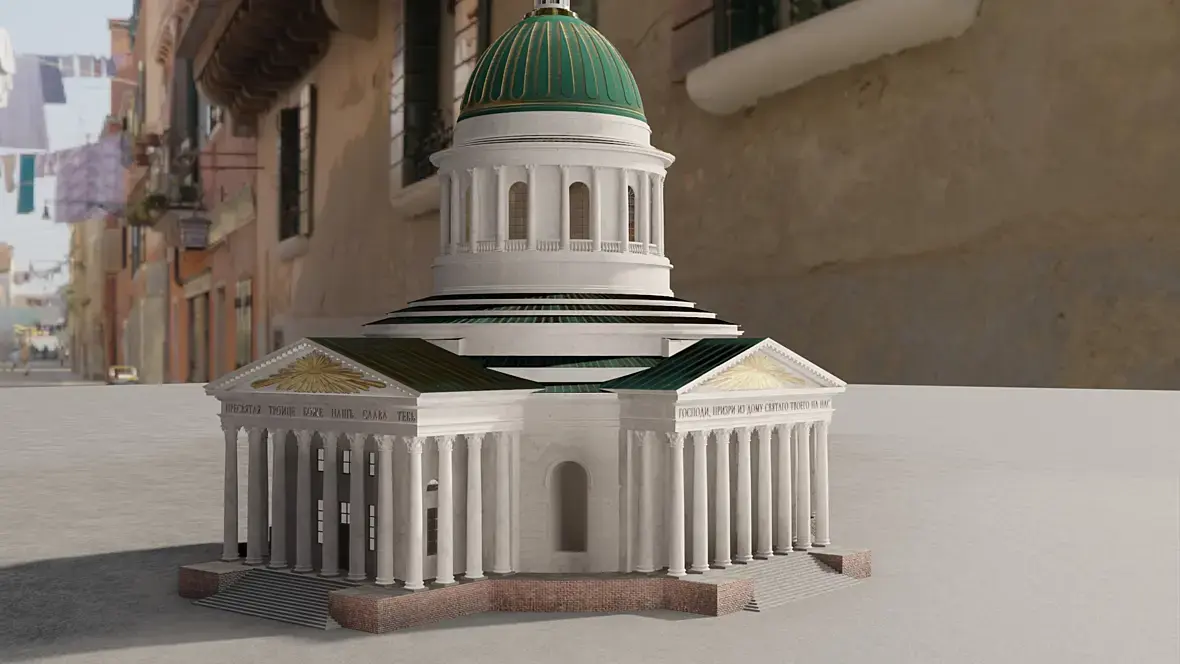

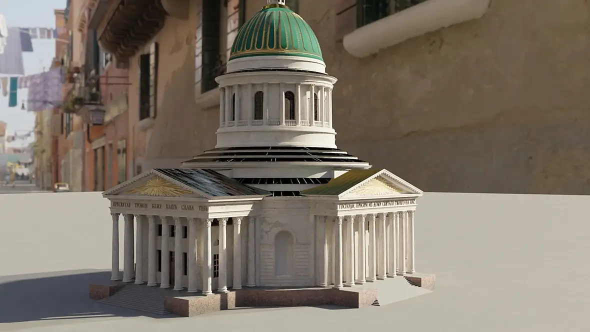

Привет! У кого-нибудь получается в eevee картинка приличного качества?
Рендерю здание, красиво/некрасиво это другой вопрос, но в cycles свет адекватно ложится, а в eevee примерно никак. Тени плоские, пустые, вся геометрия пропадает. И это уже с запеченным Indirect Lighting.
Покрутите аклюжн, увеличьте разрешение теням, и добавьте им "размытия" по краю, для начала. Да и сила света заметно разная, в иви нужно увеличить, имхо.
