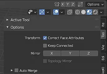

Подскажите как решить с наименьшими телодвижениями?
Нужно уменьшить модель с разверткой не меняя ничего.
Вот гифка
Preserve UVs пробую через magic uv \ texture  lock но работает только когда тягаешь точки и еджи внутри геометрии и не меняешь общий габарит.
Все бы ничего, переделать развертуку перепаковать на одной модели не сложно, но как быть с 250шт ((?
Вот гифка
А это не то?
Она и с трансформациями и экструдом работает

На сайте c 27.04.2016
Сообщений: 2234
Amiminoru
Спасибо добрый человек. Это именно с 2.9 появилось?
Сначала открыл 2.83 а там такого нет

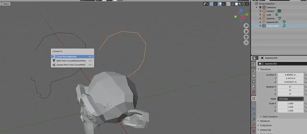

а тем временем
           Trace images to grease pencil objects (using Potrace 3) (commit ) ( Antonio Vazquez )
