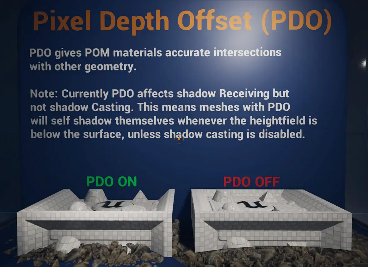

Цитата Amiminoru:
Там вышел билд 2.91 с нодой паралакс и пиксель дептх оффсет искаропки. Возможно скоро появится в релизной ветке
Это что? Аналог дисплейсмент?
Да, так же как и дисплейсмент использует карту высоты, но это фейк и для него не нужно подразделять геометрию.
Кстати тени от ИС тоже учитываются.

Цитата Amiminoru:
Ещё тест
правильно понимаю что на подоконник там ничего не поставишь?
На сайте c 10.03.2017
Сообщений: 92
это более продвинутый аналог нормалки.. контур не меняется, тени на другие объекты не отбрасывает. Но для земли, окружения - очень даже...

На сайте c 13.05.2014
Сообщений: 583
Цитата PetrT:
Цитата Amiminoru:
Ещё тест
Можно. Это параллакс с pixel depth offset.
Можно втуливать мэши сквозь друг друга и будет переход не просто как плоскость или мэш проходит сквозь друг друга, а будет учитываться глубина и это будет правильно перекрываться.
Сообщений: 583
Цитата Zolty:
Диво дивное... это как так?
Ну это как в уе4. На ютуб канале эпиков, дядька очень хорошо раскрыл эту тему. Если нужны тех. детали, как это работает, то у них есть видос про параллакс. Просто в поиске на канале вбить parallax
Сообщений: 583
Цитата bazzy2002:
А параллак не криво работает в UE4? там ведь надо увеличивать полигоны
Путаешь с тесселяцией, а это уже выдавливание реальной геометрии.
_________________________________________________________________________
Кстати, без проблем блендятся два материала с параллаксом, (в отличии от костыльного, не надо ничего городить) можно через карту высоты, использовав её как фактор, а можно пропустить через ноду map range. Получается такой, какой надо height blend, благодаря оффсету пикселей.

Amiminoru Depth OffSet не работает на циклах? на иви всё норм.. или я упустил что-то ? )
Сообщений: 583
В сайклс сейчас только сам параллакс работает. Патч пока на рассмотрении. Брехт писал, что сейчас такая реализация не катит, юзеры запутаются (лол?). Нужно что бы это всё было более логично интегрировано в иви и сайклс, через привычную ноду дисплейса.
Короче скрещиваем пальцы и ждём, иначе я теперь навечно останусь на этом билде smiley-biggrin.gif
