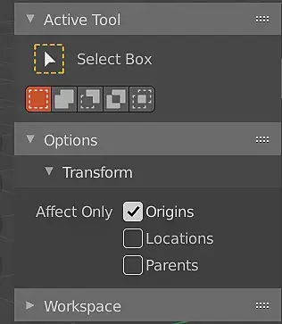

Цитата Хайполи:
проблема действительно существует
Не существует
И по нормалям тоже можно перемещать и вращать.
На сайте c 18.04.2020
Сообщений: 396

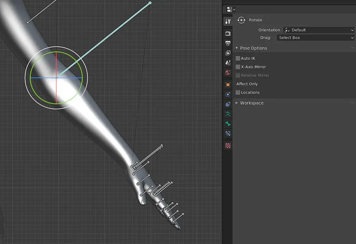

Цитата Хайполи:
Как нижнее предплечье согнуть вдоль верхнего, а не на излом локтя? Нужно как-то сделать так, чтобы ось X располагалась вдоль руки, повернув этот "гироскоп
А если с простым предметом, получается?

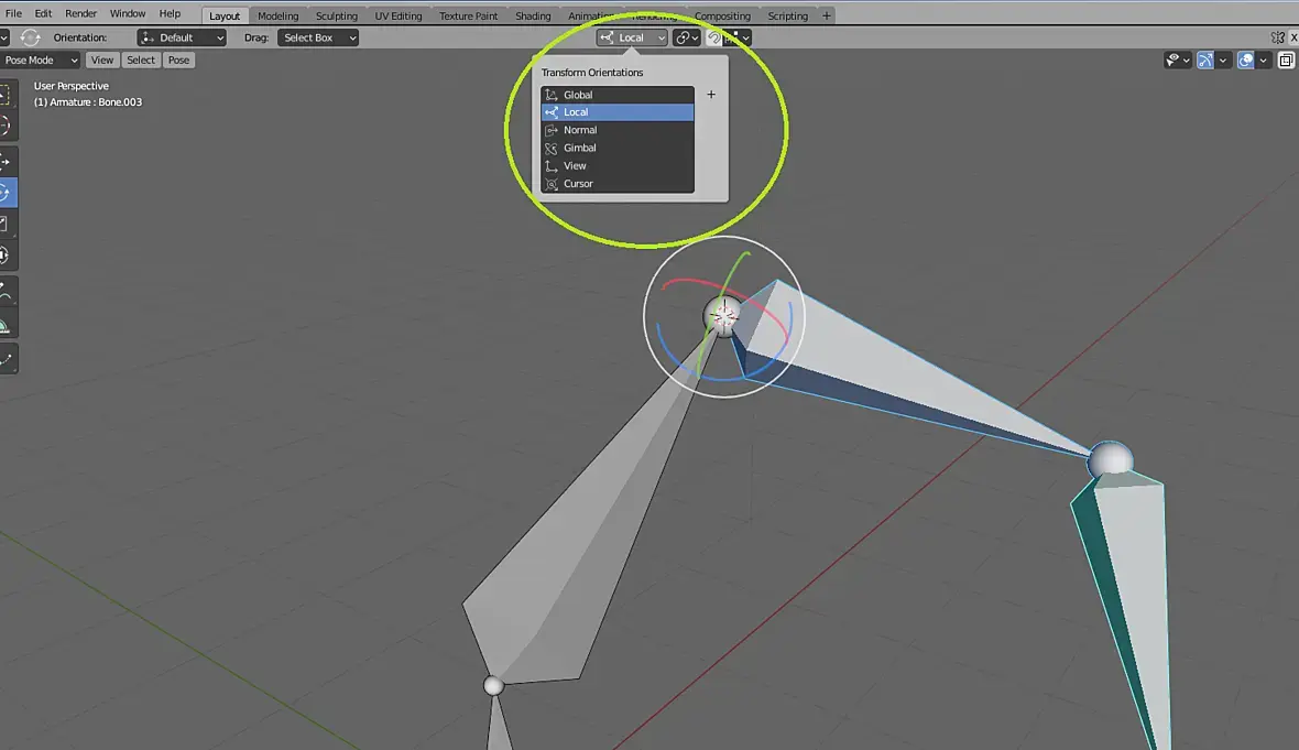

Цитата Хайполи:
Цитата ruby_en:
Не существует
Не работает что-то. Появляется ось координат ZYX, ее кручу - объект на месте. По костям вообще ничего.
Как нижнее предплечье согнуть вдоль верхнего, а не на излом локтя? Нужно как-то сделать так, чтобы ось X располагалась вдоль руки, повернув этот "гироскоп".
На локал переключить
На сайте c 25.02.2009
Сообщений: 2780
Липецк
Можно вид поставить нормально к чему-то и крутить от "вида".

Цитата Хайполи:
Если делать, как я описал
Почему с костью то неполучается? Она же вращается вокруг пивота как и любой меш.
На сайте c 16.09.2009
Сообщений: 448
Цитата ruby_en:
 неполучается?
потому что >>
Фекалити, на твоей англоязычной картинке найди слово "Orientation" и поменяй. Если не поворачивается кость в риге, значит ты крутишь кость которая управляется IK контроллером. Тупо вращать кость можно при FK анимации. Ты не хватайся за изучения всего подряд))
Сообщений: 396
Короче, все что есть в аддоне уже есть в блендере и вроде уже давно. Я посмотрел все видео,  это делается без аддонов.
Сообщений: 396
Цитата Хайполи:
Сработало! Благодарю!

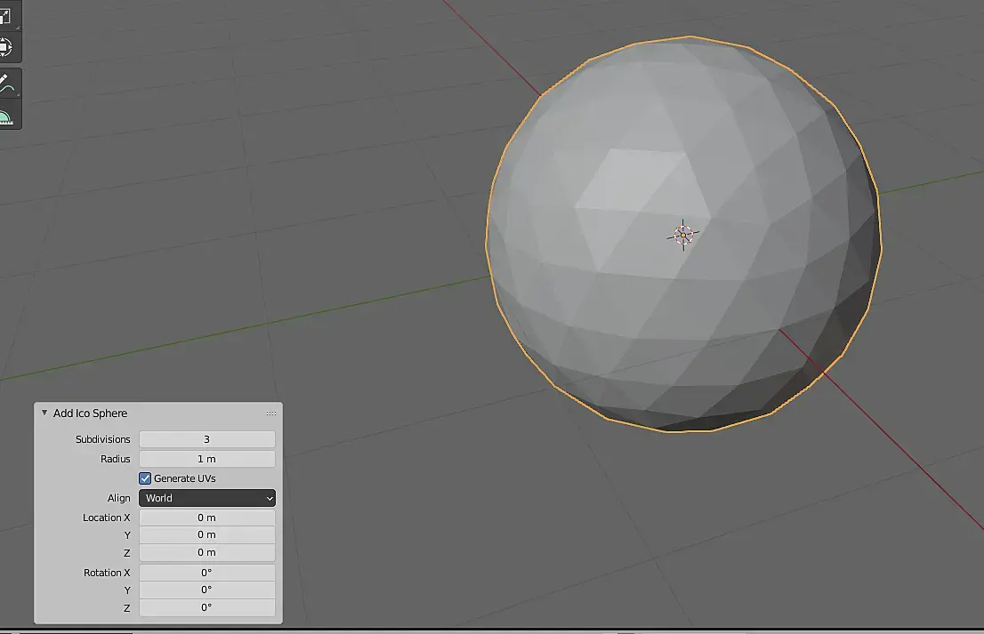

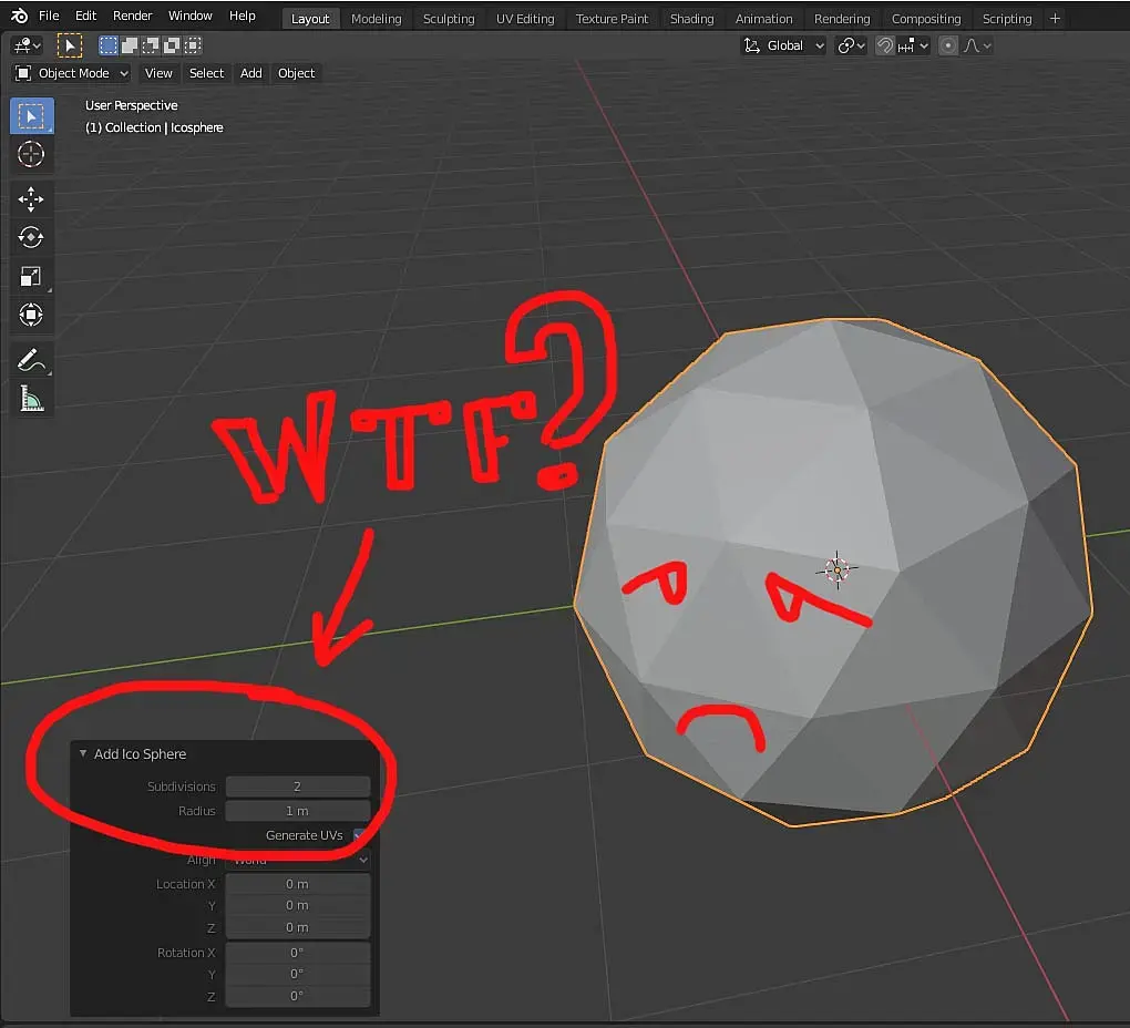

На сайте c 06.02.2012
Сообщений: 598
Почему перестало быть активным данное меню, подскажите пожалуйста. Моск уже расплавился от безысходности. Я и Ico Sphere расстроеныsmiley-sorry.gif
На сайте c 19.10.2017
Сообщений: 683
В далекой далекой Галактике
все работает
На сайте c 09.08.2010
Сообщений: 1869
Близ Ростова -на- Дону
Поодтверждаю!
Может автора вопроса смутило отсутствие боковых стрелок в соответствующих полях?
Но, они появляются сразу после того, как туда наводишь курсор мыши.
На сайте c 10.03.2017
Сообщений: 93
pref - system - галка Global undo - убери, поставь - туда сюда. Такой редкий глюк бывает.
Сообщений: 598
Цитата PetrT:
все работает
Здорово, что у тебя всё работает.
Нет, автора смутило именно то, что меню неактивно.
Однако,smiley-good.gif матёрый волчараsmiley-clapping.gifВсё заработало! Спасибо.
