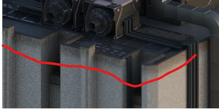

Ребят, никто не пробовал сделать процедурные подтёки? Имею ввиду, именно от горизонтальных поверхностей (черные на скрине)

Геометри-нодс вроде бы уже в мастере (2.92)
я не делал. но думаю надо отделить "верхние" белые фэйсы и с ними уже работать. Пойнтес, шум со скейлом по одной из осей, АО. Что-то наверняка можно было бы соорудить.

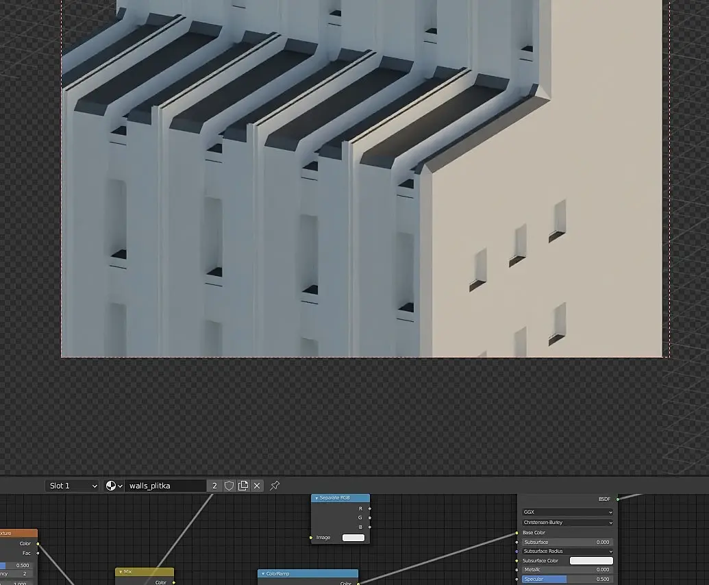

только сейчас увидел ответ. Что похожее соорудил, кривое, но в целом для общих планов работает

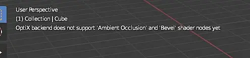

Цитата stakatch:
Недеюсь АО и бевел нод включат когда нибудь в optix...
AO and Bevel shader nodes are now supported when rendering with OptiX.
https://wiki.blender.org/wiki/Reference/Release_Notes/2.92/Cycles

Скачал - пока тоже самое) в сцене с кубом добавил AO и всё
наверно в мастер еще не ушло
