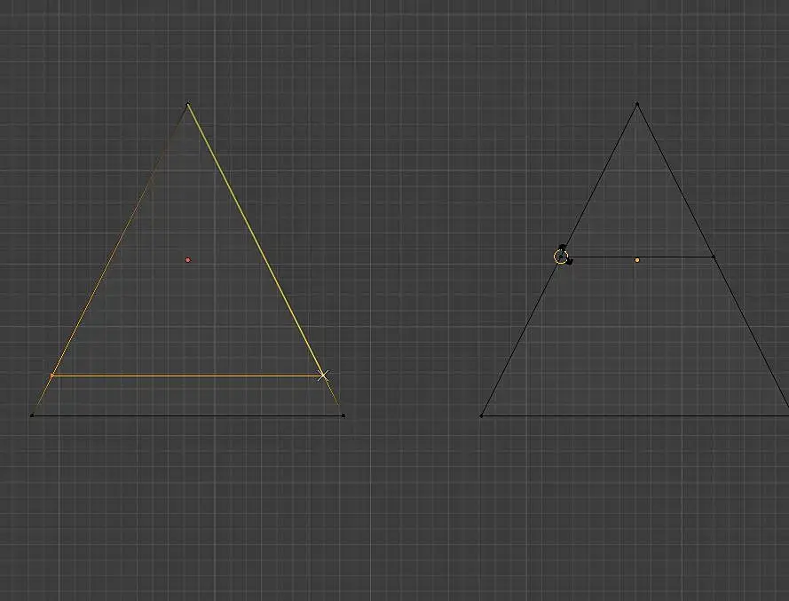

Подождите. Тамже новые привЯзки завезли. Почти как в КАДах. Проверю
На сайте c 18.04.2020
Сообщений: 396
Но я нимагу.
Блин)) что за ерунда)) Нажимаешь GG потом ведешь вверх, зажимаешь ctrl и привязываешся к уровню вершин.
в 2.9 уже работает
На сайте c 25.02.2009
Сообщений: 2780
Липецк
Цитата ruby_en:
Блин)) что за ерунда)) Нажимаешь GG потом ведешь вверх, зажимаешь ctrl и привязываешся к уровню вершин. в 2.9 уже работает
 у меня не получилось. (2.91)
так привязывается

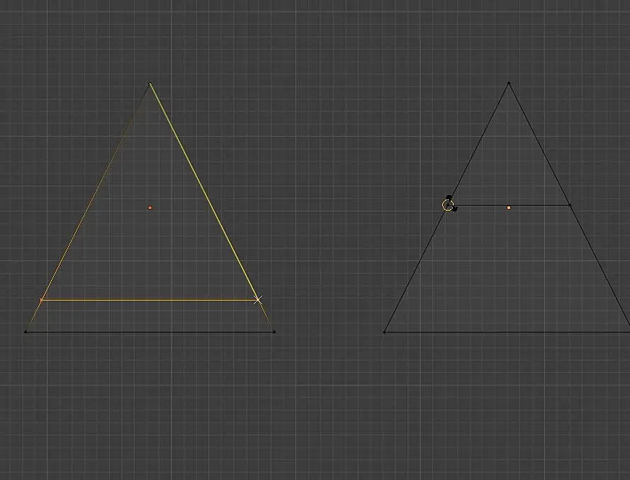

можно катом  (привязавшись нужной точке) новые рёбра сделать - K, потом С (горизонталь), Z (чтобы насквозь), клик, энтер.

Вощм тянуть по GG вначале выше нужного. и потом оно снизу вверх уже хорошо привязывается.
Можно и снизу вверх сразу. и оно тож работает. но поймать момент надо и как-то неочевидно (получилось, но 1 раз из 10 ти)
Ну да, похоже работает с багами

по GGC + ctrl липнет лучше. Хотя знакомым подкинул задачу. У некоторых оно и просто по GG+ctrl прилипает как надо сразу. Без всяких других манипуляций.
Привязка именно к ребрам. Если стоит к вершинам - то работает глючно

Вощм обязательно привязка к эджам. тогда GGC безотказно срабаотывает.

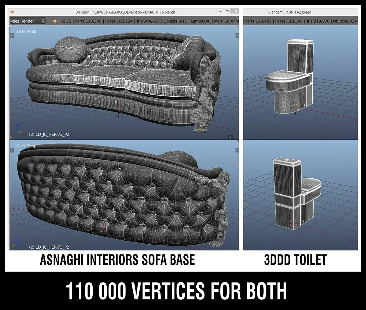

Ну по мощности блендер и правда на последнем месте на данный момент. Надеюсь, оптимизируют всё до ума.
Тут всё прекрасно показано
https://www.youtube.com/watch?v=4VmTBCFZE6Q
