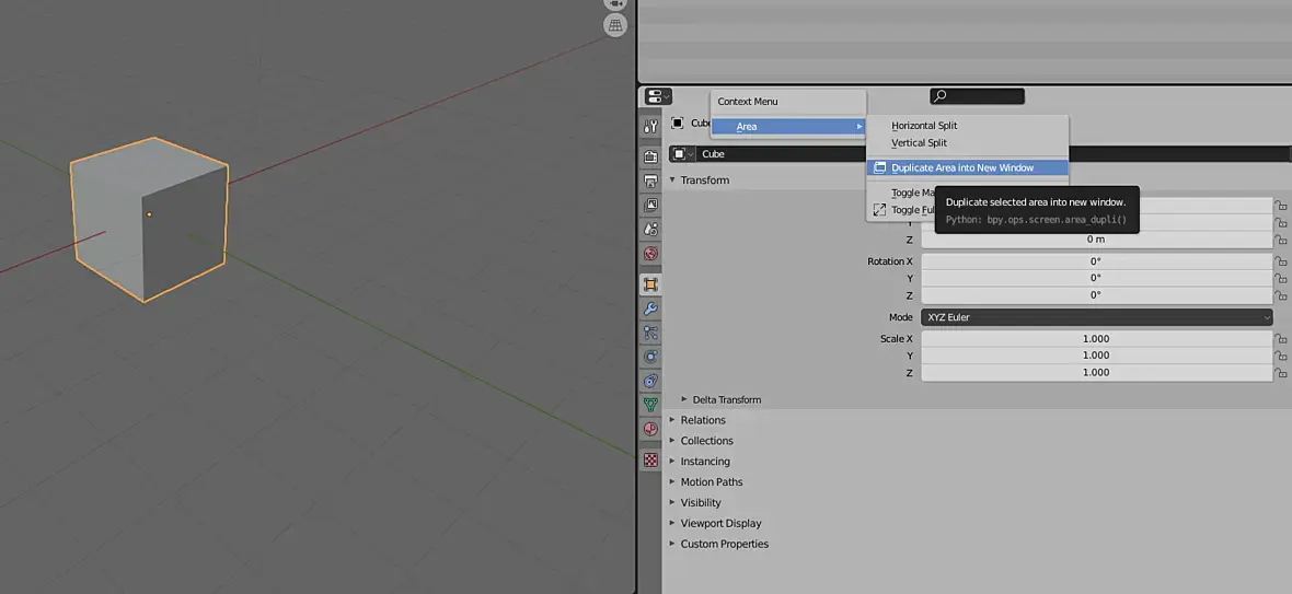

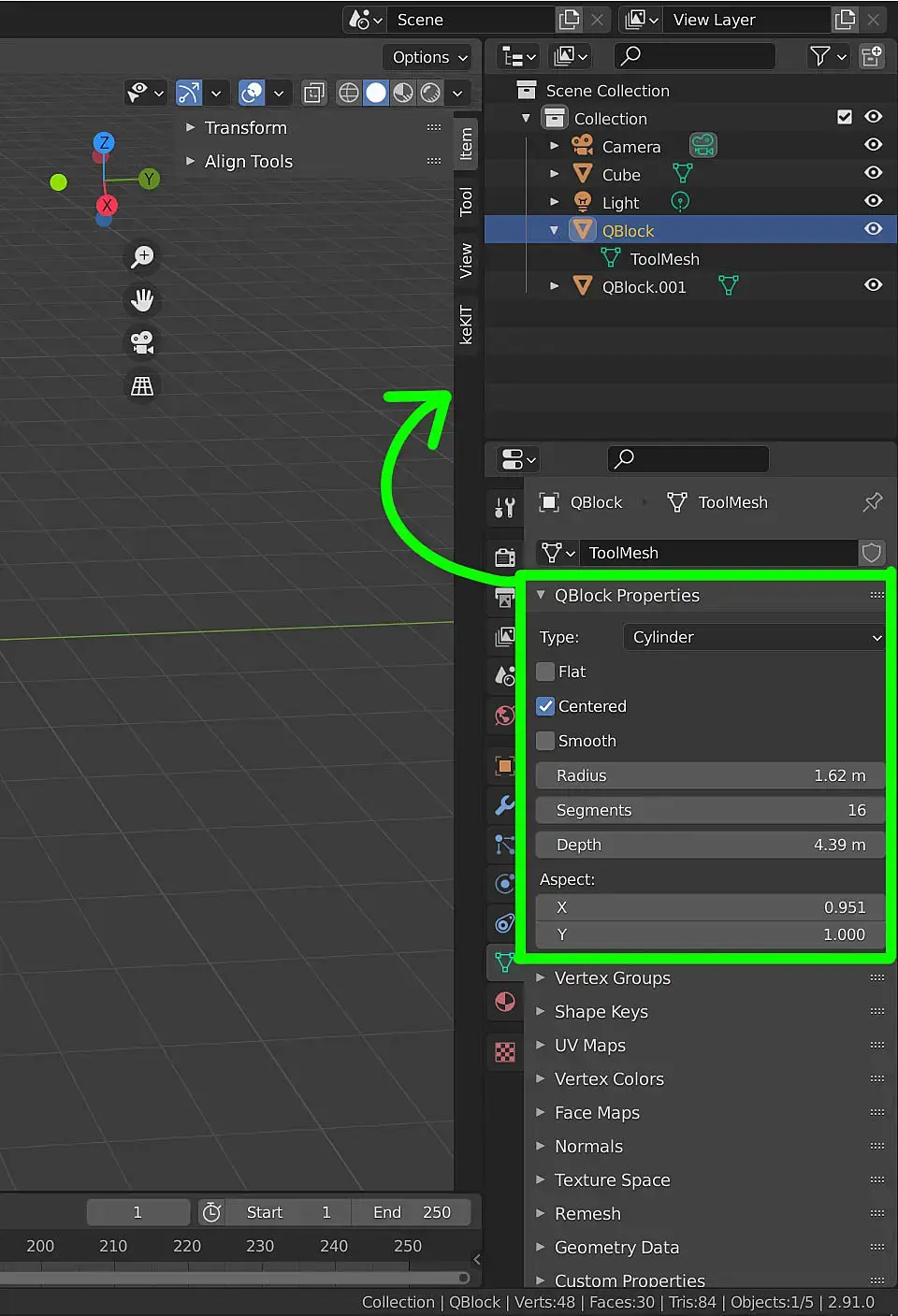

Есть момент, который сильно бесит. Создавая примитив, часто нужно поменять его габариты и полигонаж, особенно, когда моделинг сложный и нужно в итоге связать много чего в аккуратную сетку, в максе это было чертовски удобно делать, а тут дают лишь одну попытку и потом приходится выполнять много лишних действий. Но проблемку решает аддон QBlocker, теперь в любой момент можно вернуться к настройкам фигуры, беда лишь в одном - положение этой вкладки неудобное, реально ли ее сдублировать, допустим, в выпадающее боковое меню (там где item, tool ..)?

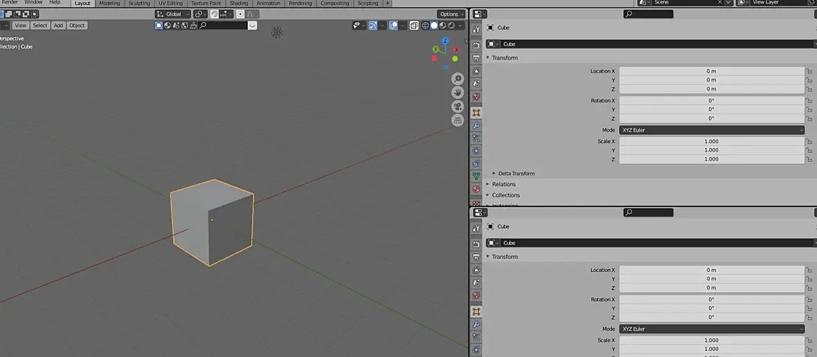

из того что мне известно
можно
1 сдублировать в другое окно
2 отцепить его

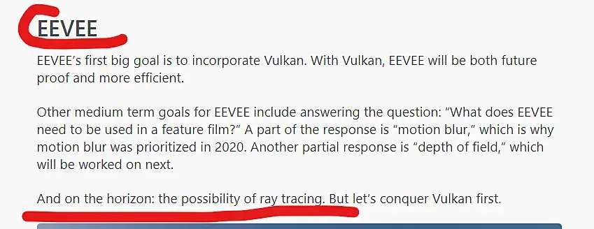

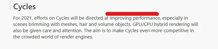

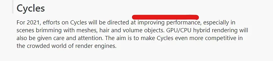

Планы блендера на 2021 год https://www.blender.org/press/big-blender-projects-for-2021/
Из того что меня зацепило сильнее (хотя всё круто)
Если хочется супер кастомизации. То можно использовать аддон pie menu editor, там вообще можно всё кастомизировать, а функционал выходит далеко за пределы создания пай менюх.
Ну и да, с помощью него можно вынести любой раздел в пай меню или создать вложенные меню и т.д.

Записал видос, как сделать Popover панель в пай меню, на примере оператора из qblocker.

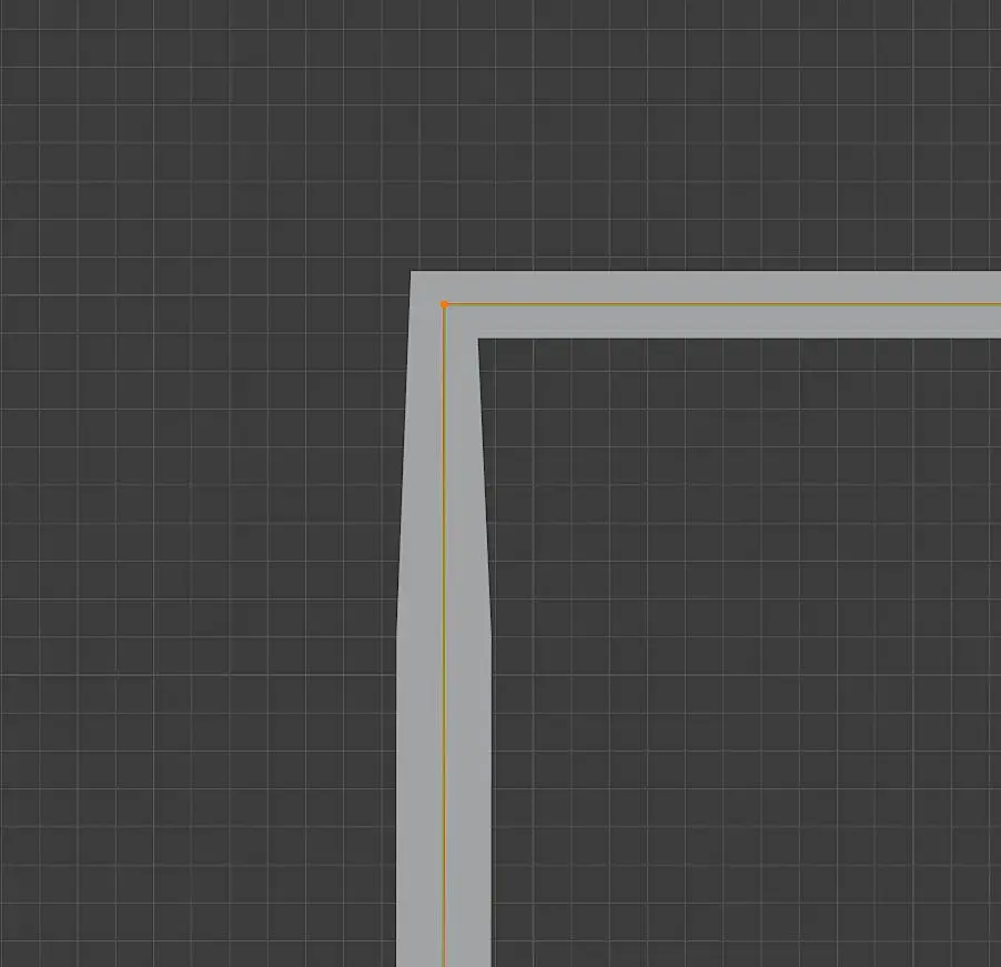

Подвис на одном моменте, он касается создание каркасов, как бы вы его сделали, что бы было быстро и правильно, для примера возьмем обычный бокс, которому нужно сделать скелет (12 граней), важно, что бы в сечении был квадрат и не было вот такой чехарды (идет схождение к некоторым вершинам). В максе всегда хватало свойств сплайна, даже обленился юзать Loft

Offset even галочка.. (чтоб не было искажения).. или речь о другом?

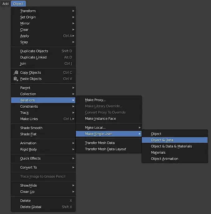

есть несколько стен размноженных через alt+d. как их разделить можно?
На сайте c 27.03.2011

Цитата StunBreaker:
Offset even
Тот Offset, что идет во вкладе Геометрия, стоит на 0
По идее если таким способом они уже должны быть разделены на разные обьекты являющимися inctance
Ну а если каким то образом это один обьект то нужно войти в режим редактирования дальше нажать "P" в меню выбрать "By Loose Parts"
Они и разделены. изменяю одну изменяются все. а мне надо теперь сделать их независимыми.
