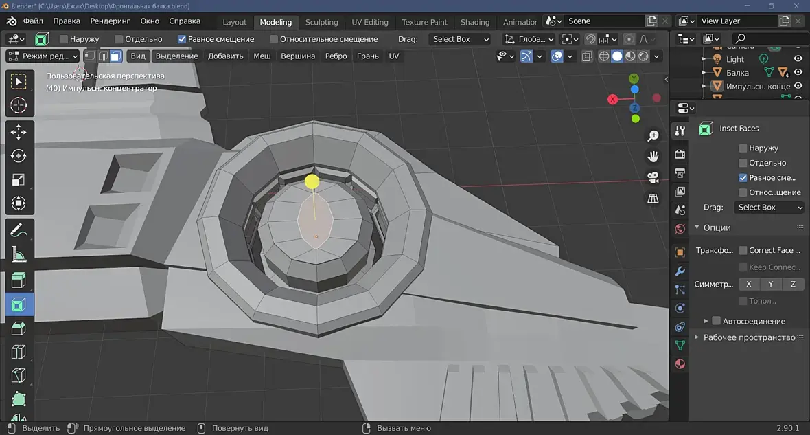

Здорово всем! Я в Блендере новичок и у возникла проблема. При выдавливании ребер круглого объекта( допустим верхушки цилиндра) он не выдавливается равномерно, а превращается в овал. Че делать с этим не понимаю, уже и в настройки инструмента лазил, все галочки убирал и наоборот включал все, и по одной пробовал включать, ничерта. Скрин.

Ну во первых у вас из овала делается овал
А вообще проверьте Scale объекта
Должно быть вот так

Спасибо огромное. Как я понял да бы избежать таких проблем нужно масштабировать не в Layot, а непосредственно в окне моделирования.

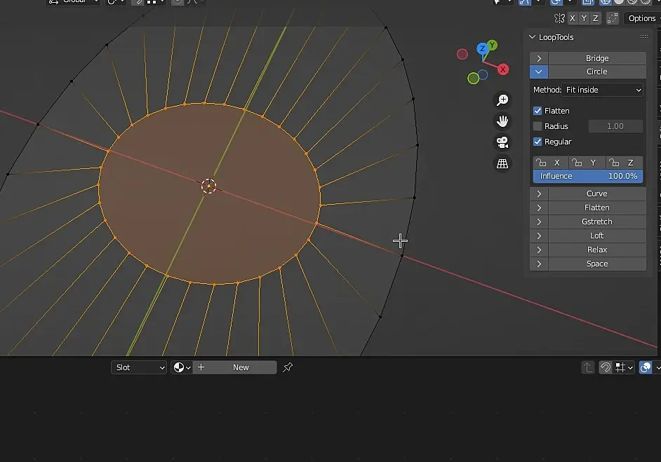

если в объектном режиме масштабировать по отдельным осям то меняется скейл. А режиме редактирвоания не меняется. Овал можно превратить в круг при помощи аддона looptools (в стандартной поставке. в режиме редактирования)
