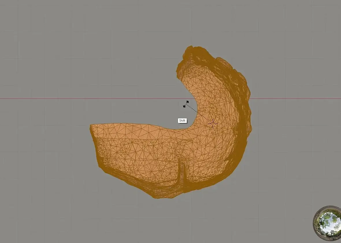

Всем привет,
Подскажите как делать такое искажение объекта?
скульпт, метаболлы, дисплейс. или вы про равномерный поворот части геометрии?
Возможно симплдеформ модификатор поможет. Только с вертексгруппами поиграться.

Цитата xSti :
Всем привет, Подскажите как делать такое искажение объекта?
Привет
Это вроде Warp Shift+W
На мой взгляд лучше через модификаторы

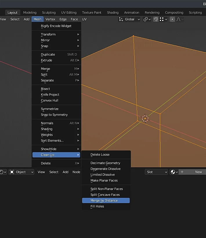

Всем привет.
Как выбрать ВСЕ вертексы в одной точке?
Как объеденить с совмещением в нужный вертекс?
blender - 2.81a

Цитата Loghir :
в одной точке?
наехать на нужный вертекс точкой на нумапде. потом выбрать рамкой (кнопка B англ)
Если по всему объекту удалить дубли то выбрать все и нажать M - мердж бай дистанс
Цитата Loghir :
blender - 2.81a
в этой версии не помню кнопки на счёт мердж бай дистанс. может на тот момент это было не M.
Посмотрите тут (я добавил в Q-меню. фавориты)
Спасибо за ответ. Точка на нумпаде у меня отрабатывает только если что-то выделено.Рамка выделяет только один вертекс из кучи совпадающих.
мердж бай дистанс я не смог заставить сделать мердж в нужный вертекс.
это логично. нужно знать на что наезжать
вероятно нужно использовать каркасный вид вьюпорта.
возможно мы решаем разные задачи. я о тех что совпадают и расположены изнчально в одном месте. если рядом но не на одном -то можно использховать S-0 (ЭС НОЛЬ) . потом уже мердж бай дистанс
Я тоже. Пробовал для совмещенных со снепом, разделял из одного. Не работает.
мердж бай дистанс непонятно как выбирает вертекс, который останется.

Цитата Loghir :
который останется
никогда не морочился на этот счёт. возможно к последнему выбранному. можно указать расстояние между сливаемыми вершинами.

Это оно, спасибо!
Цитата Kaiwas :
Про равномерный поворот геометрии, Симплдеформ похожее делает, но Warp гибче, как показалось
нужно включить X-Ray режим
Я не сразу понял, что это гиф-ролик. Спасибо. Но как вы вызываете двунаправленую стрелку?
Один вопрос остался: как объеденить вертексы в один, выбраный?

он какой-то особенный? Разве что назначен какой-то особой вертекс группе.
Покажите хотя бы фрагмент загадки. Не понимаю )
Я там делал (S)скейл -> ноль-> Enter. чтоб к последнему выбранному притянуть.
там есть опция At last
На сайте c 25.02.2009
Сообщений: 2776
Липецк
21.04.2022 22:01
точняк. по M действительно есть.
Но как я понял тут проблема ещё выбрать последний. наверное
