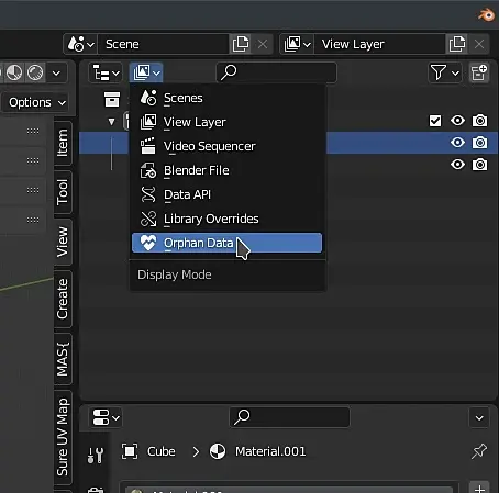

цифра показывает число пользователей того или иного дата-блока. т.е. в данном случае нода с этой "текстурой" участвует в двух материалах.
PS. Сам эту фигню не до конца понимаю )
С одной стороны это сделано для сохранности (пока не почистил или непереоткрыл файл - всё находится в памяти/файле).ю С другой стороны эти дублидублей местами напрягают.
Тут можно почитать обо всём этом.
Аддоны чистильщики типа Atomic Data Manager
И в аутлайнере "блендер файл" и "орфан дата" для ручной чистки.

Цитата J0hnD0e:
Или имеются в виду не текстуры, а материалы?
текстуры
есть еще полезная вещь для очистки
неиспользуемых блоков

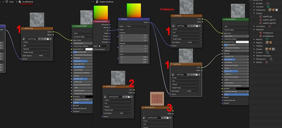

В примере: 2 материала используют одну и ту же текстуру (1) из одной и той же папки и это является одним и тем же датаблоком. Текстура (2) - копия текстуры (1), хранящаяся в другой папке на другом диске - 2й датаблок. Текстура (3) имеет то же название/расширение, что и первые две, но другое изображение и находится в третьей папке - 3й датаблок.
До тех пор, пока в проект добавляется/импортируется текстура из одного и того же места (диска/папки) - она будет одним и тем же датаблоком.

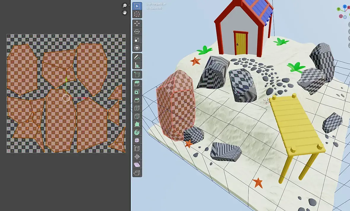

Граждане, свободного, художественного 3d мира!!!! Подскажите как перенести развёртку на дубликаты объектов? Один и тот же камень созданный shift+d.
Ctrl + L

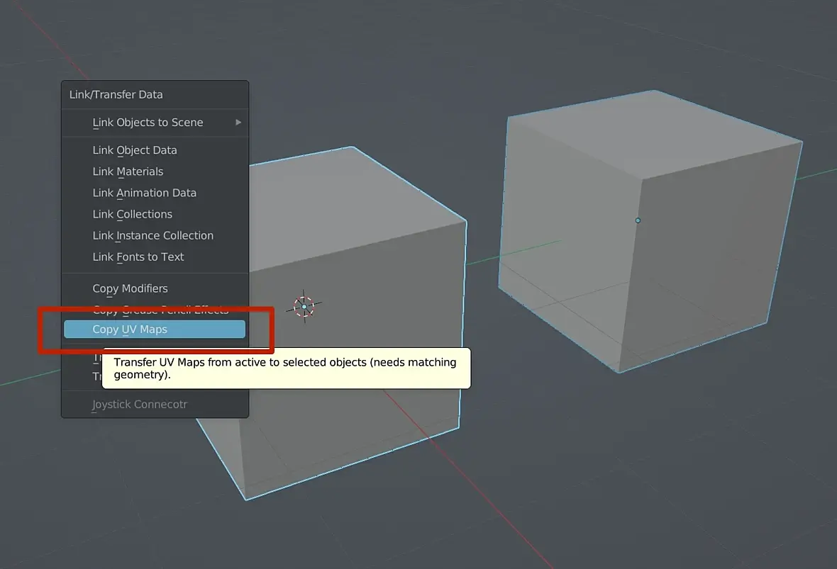

Делал я так, но почему-то не работает. Может галочку где-то надо поставить? И выделял объект на котором развёртка последним и делал наоборот.....Не работает почему-то.
Значит не совпадает геометрия
На кубах получается?
