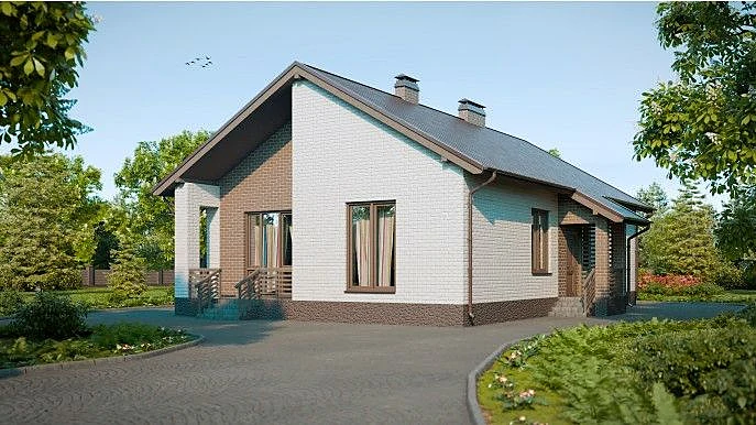

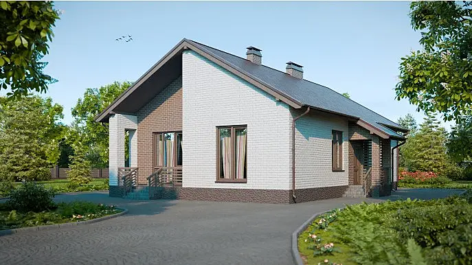

На сайте c 19.10.2017
Сообщений: 683
В далекой далекой Галактике
немного ли синего ?
ниже корректированный вариант

Цитата PetrT:
немного ли синего ?
на нижней картинке много.
собственно верхний текущий с помесью сргб и агх (вроде не такой синюшный). А от нижнего я категорически отказался )
