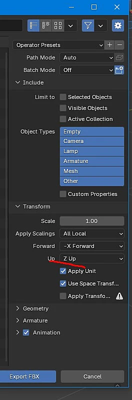

Подскажите, кто сталкивался. Сделал экспорт из Блендера в FBX все поумолчанию. Импортирую обратно и вижу такую картину. Если в Макс импортирую  такая же ерунда.
В Twinmotion, все нормально.
Пробовал менять оси, ну к примеру Z   Up, так он на другой бок кидает.
когда поставил Z  Up, вроде оси нормальные. Но объекты раскидало
По логике вещей  FBX блендеровский по умолчанию обратно если закидывать, все нормально должно быть. Но нет...

только хуже стало.
в Twinmotion норм. ну это без ресета. первый вариант
Если в максе делать экспорт в FBX , все норм.
Значит сейчас открыл первоначальную модель в максе, сделал ресет. Экспортировал в блендер, из блендера экспорт в fbx и опять в макс.
а вот это я поставил ZUP, ну по идее все должно быть норм. но нет,  смещает объекты как-то

может не стоит насильно этот Z вверх пихать? может он все объекты и повернул локальной Z вверх
На сайте c 14.03.2009
Сообщений: 3182
Крит
так я и говорю. вообще ничего не трогал. он переворачивает. потом начал  тыкать, пробовать. результат фигня какая-то.
кто-то проверьте у себя, все ли работает. у меня последняя версия.
