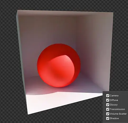

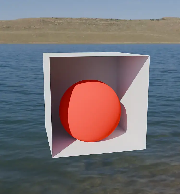

Добрый день, есть такой вопрос.
Дифузный цвет красного шара сильно влияет на другие поверхности. Как по мне это перебор и еще в добавок сцена становится темной.

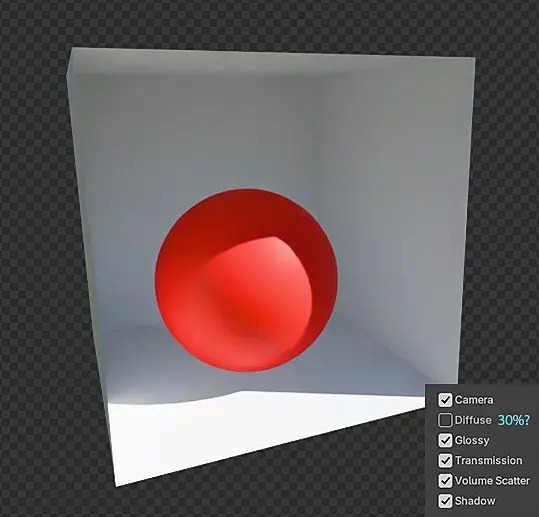

Если убрать галочку с параметра Diffuse то влияние цвета исчезает полностью и шар смотрится инородно и не естественно в сцене.
Нужно как то оставить влияние цвета на окружение но оставить примерно 30%.
Может есть какая то настройка в рендере для этого? Кто сталкивался?

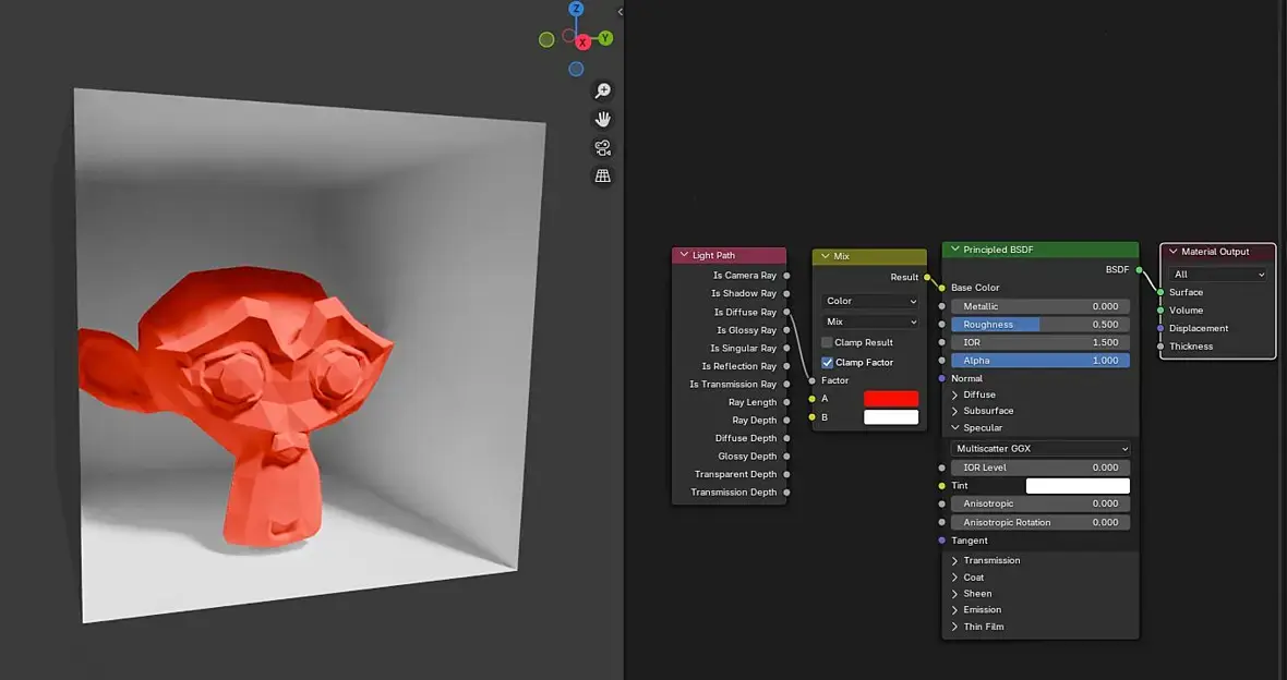

через light path прогнать микс колор (попробуйте)
На сайте c 18.04.2020
Сообщений: 396
В отражениях только видно
в исходной задаче ни слова не было об отражениях )
тут мои полномочия всё... может какой-то композ по маске, криптомат или типа того.
rougness diffuse shader пробовали крутить и rougness самой стены?

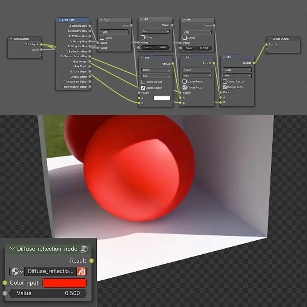

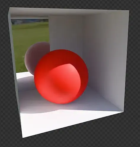

Запилил в итоге ноду, корректно работающую со всем окружением.
неплохо.
Наверное add 0 во вторых слотах не делают ничего ;)

Цитата PetrT:
первый rougness 0 второй  rougness 0,5
Представьте что у вас на стенах плитка или панели со своей картой рафнесс. Решение придумывалось для интерьеров. Сайклс очень затеняет местами и дифузный цвет сильно влияет на другие поверхности, не так как в других движках.
Ноль это то самое нужное значение которое дает текущий результат, иначе обьекты в отражениях будут светлее чем нужно.
Потом покажу как нода работает в темных сценах
как будто переусложнил и ушел не в ту сторону. Если тебе нужно приглушить/высветлить диффузные отражения, то нужно просто через диффуз смешать. A - цвет который будет виден для камеры/отражений/преломлений, B - цвет который будет восприниматься вторичным освещением.
Очень любопытно. Неочевидное - невероятное )
Похожий рецепт был ранее (правда я гасил рефлекшн). С отражениями проблема возникает (не?).
