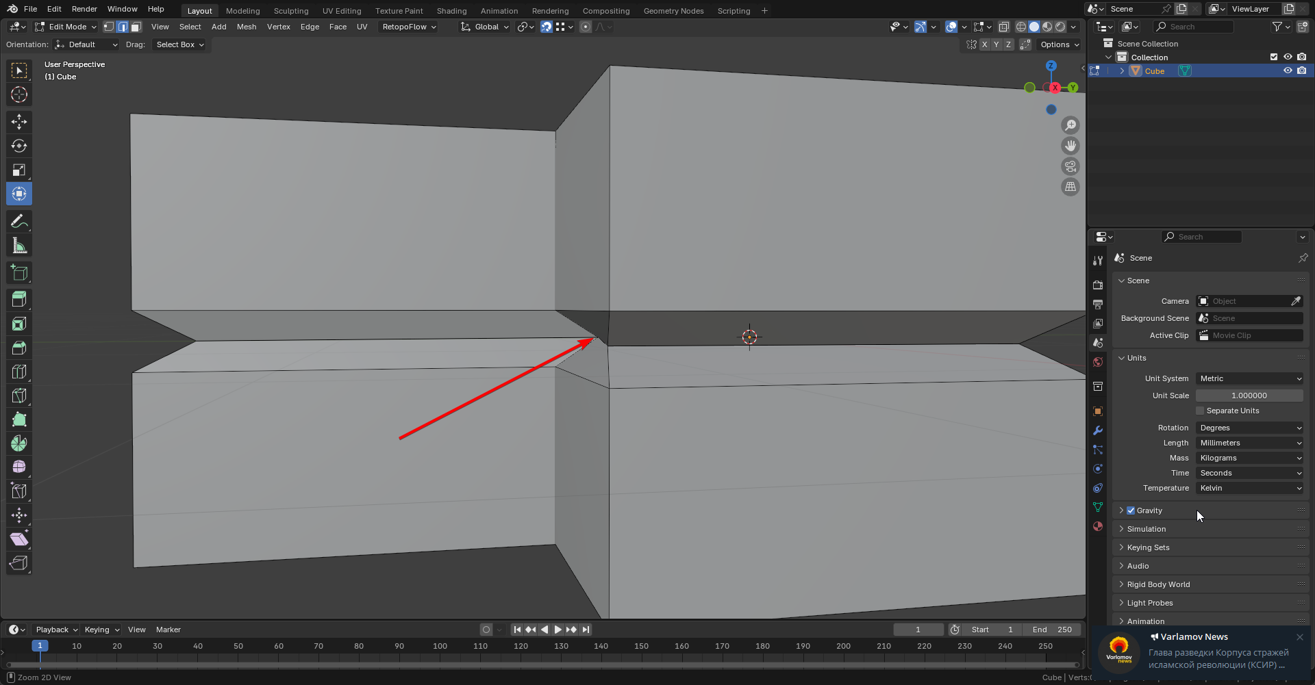

Цитата paz:
как видите что-то неладное происходит
Если не принципиально, то можно все объекты в один меш объединить Ctrl+J если не ошибаюсь и еще раз object\apply\apply all transforms

ну как вариант, но лучше конечно разобраться. а что будет с материалами при объединении?
Может это баги новой версии?

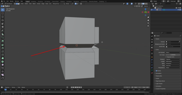

ничего плохого с матами не должно случиться, получится как в 3д максе мультисаб, несколько материалов на модели.
но это явно не выход.
заметил что в импортированном фбиксе есть анимация.
нужно проверить нет ли какой то левой анимации в исходнике (всё выделить и проверить на таймлайне нет ли ключей, и удалить их если есть, может анимация заглючила).

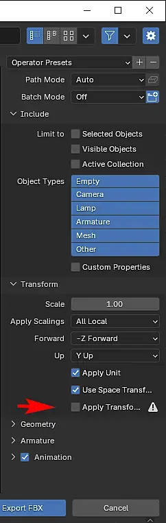

а еще вот эту галочку нужно попробовать поставить при экспорте apply transforms:

афигеть, спасибо. таки анимация. я снял галочку с анимации при экспорте.
но как я многому научился за это время)))
Как говориться сила форума. Еще раз спасибо
ну или так) но сцену лучше почистить всё равно, а то при запуске анимации может опять всё разлетется непредсказуемо.
анимация могла при импорте в блендер залететь, если это не в нем моделилось
