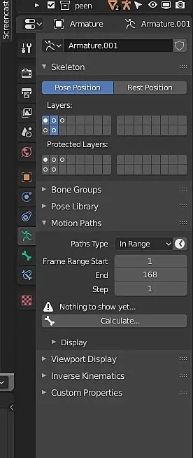

Цитата Lionessb:
Еще заметил такую особенность: если начать рендерить с 0 кадра то все рендерится нормально, если поставить на начало рендера анимации любой другой кадр кроме нулевого то артефачит
выбрать интервал кадров и нажать calculate
Спасибо. Во вьюпорте баги исчезли, попробую отрендерить первые кадры, главное чтоб при рендере все было так же гладко.
Хотел уточнить, автор проекта писал что мне нужно просто "запечь анимацию", это оно и имелось в виду ?
Просто он не говорит по русс и общались через переводчик, мало ли...
На сайте c 25.02.2009
Сообщений: 2780
Липецк
Чероятно да. Там связка костей и шейпкеев. Ино без калькуляции оно чтото не верно интерполировало.
 Можно считать это запеканием анимации

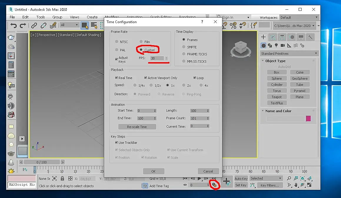

Хотел еще узнать, как в блендере можно изменить частоту кадров анимации (естественно сохранив пропорции времени, не ускоряя и не замедляя движения), в 3д максе к примеру это так делается
Сообщений: 2780
Липецк
в настройках кодека не нашел "одной кнопки".
Вероятно надо что-то отскейлить в графэдиторе, или в nonlinear animation. а может ещё где (по анимации ваще не в теме. непотыкав не отвечу).

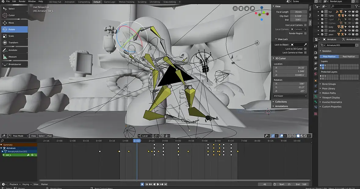

Исходная анимация в сцене делалась с 24фпс, решил переотрендерить в 60фпс и столкнулся с проблемой, если запустить проигрывание анимации во вьюпорте то все норм но если начать рендер то видно как чёлка при движении а также грудь с пятой точкой при деформации дергаются, так же это заметно если просто покадрово перематывать во вьюпотре при помощи стрелок, все остальные части тела ведут себя плавно  проблема с ключами анимации ? (проэкт все тот же, немного изменен, файл прилагается)по понятным причинам никаких картинок и видео выкладывать не буду, все в файле проэкта
https://dropmefiles.com/lOwIO
Пример бага на финальном рендере
https://dropmefiles.com/TyuSS
Сообщений: 2780
Липецк
вряд ли тут кто-то будет проверять анимацию.
Если в графэдиторе все плавно - то вероятно проблемы с шейпкеями. Тамж отдельно глаза и прочие части тела привязаны к ним.
Посмотреть и проверить цифры в шейпкеях на кадрах.
