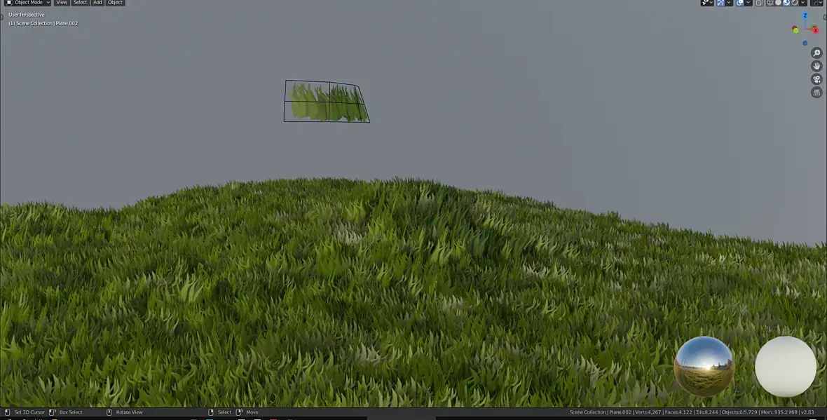

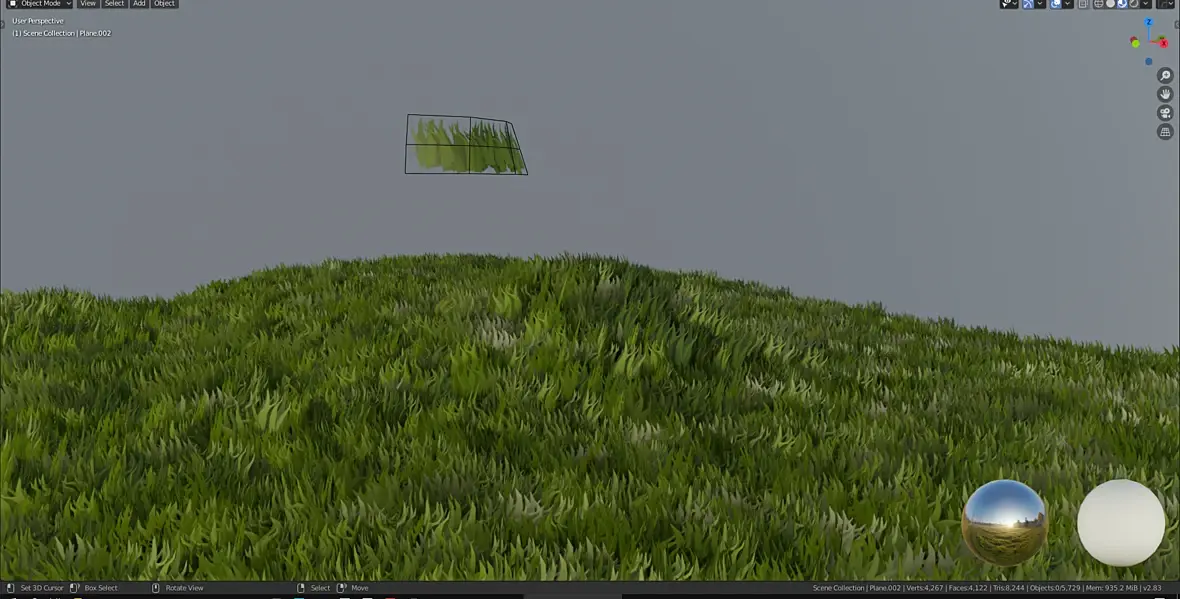

Ну я не использую сверхтяжелые ассеты, для скаттеринга с каким то безумным колличеством полигонов, как привыкли экстерьерщики, даже если объект будет в киллометре от камеры.
Травку могу вообще сделать пучок из одной плашки и расскатерить, как вот сейчас на скрине драфт плашку за 2 минуты сделал для дальних планов.
Пак деревьев там например могу начать моделить прямо во время работы над сценой и в таком же духе, если под дальний ракурс, с плашками веток или под близкий ракурс с скаттеренными листьями. Это ж блендер, а значит всё делается быстро.
Нужно чуть покреативить. Ну ты понял короче)
