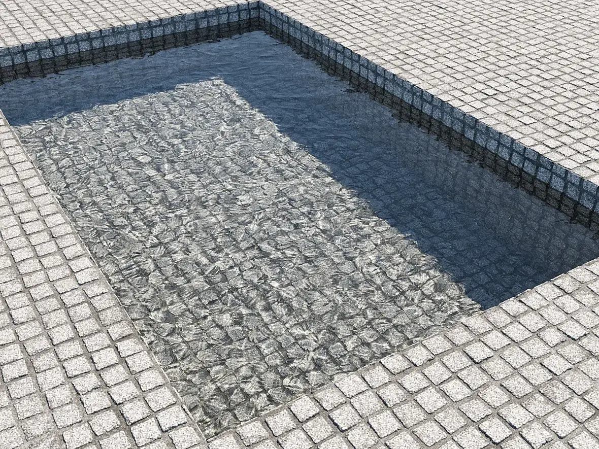

человек утверждает что днем под открытым небом может увидеть каустику в тени от бассейна...

Вот здесь отлично видно, что девушка выплывает из теневой области, где обсуждаемого вида каустики нет, в область освещенную, где каустика есть. При этом в тени девушки, а также в тенях, которые отбрасывют конструкции крыши каустики тоже нет.
Но Алеша продолжает упорствовать )

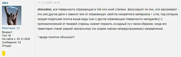

кабы не "редкий случай" и персонаж с жёлтой авкой был повнимательнее, ему [ну а вдруг?] стало бы очевидно, что речь идет не о каустике в теневых зонах, а о способности отражающих поверхностей окружения перенаправить в них свет, но это [окружение] в критериях до сих пор чётко не обозначено.
Jähman', да, эффект может быть менее выраженным. в GI эквивалент этому рассеянный свет, а не сфокусированный таргет/спот от солнышка, лампы или солнечных зайчиков из-за ведёрка со льдом, к примеру, которое может послужить "прожектором" покруче любого зеркала лор-врача.

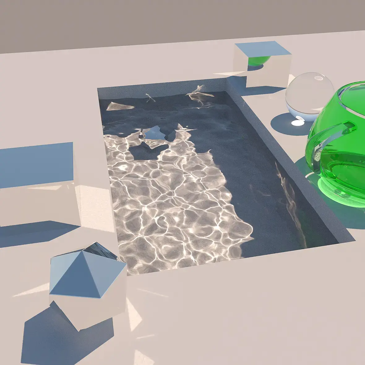

Речь с самого начала топика идет о каустике в тени, поскольку вопрос звучал: "Кто знает - на правой стенке бассейна должны быть блики или нет?". Правая стенка это именно та, которая находится в тени. На видео отлично видно, что в тени каустики нет, что полностью опровергает фантазии про ведрышки, и прочую чепуху.
Цитата Jähman':
А почему нет? или фотоны от небосвода ведут себя как-то иначе?
Разница не в поведении фотонов, а в направленности и силе света. Обсуждаемый вид каустики в тени Вы не увидите по той же причине, по которой не сможете выжигать лупой в пасмурный день.
Чтобы увидеть на теневой стороне такую же каустику как на дне, необходимо обеспечить аналогичные условия освещения. Сделать это можно при помощи большого плоского зеркала. Такой вариант позволит получить похожий вариант каустики, однако он же уничтожит тень )

Сообщений: 4825
да с большим иором или зеркалом будет отражаться каустика, но это эксперментальный сценарий и выглядит эта каустика будет больше как отражение плоскости, а не волн воды как на дне, это как минимум странно, а плиток с большим иором не бывает.

Сообщений: 7072
Я говорил немного про другое. Если на противоположной стороне бассейна установить большое плоское зеркало, которое перенаправит прямой солнечный свет к противоположному бортику, то там тоже появиться каустика, правда при этом исчезнет тень. Т.е. каустика в тени невозможна, что отлично иллюстрируется вышевыложенным видео.

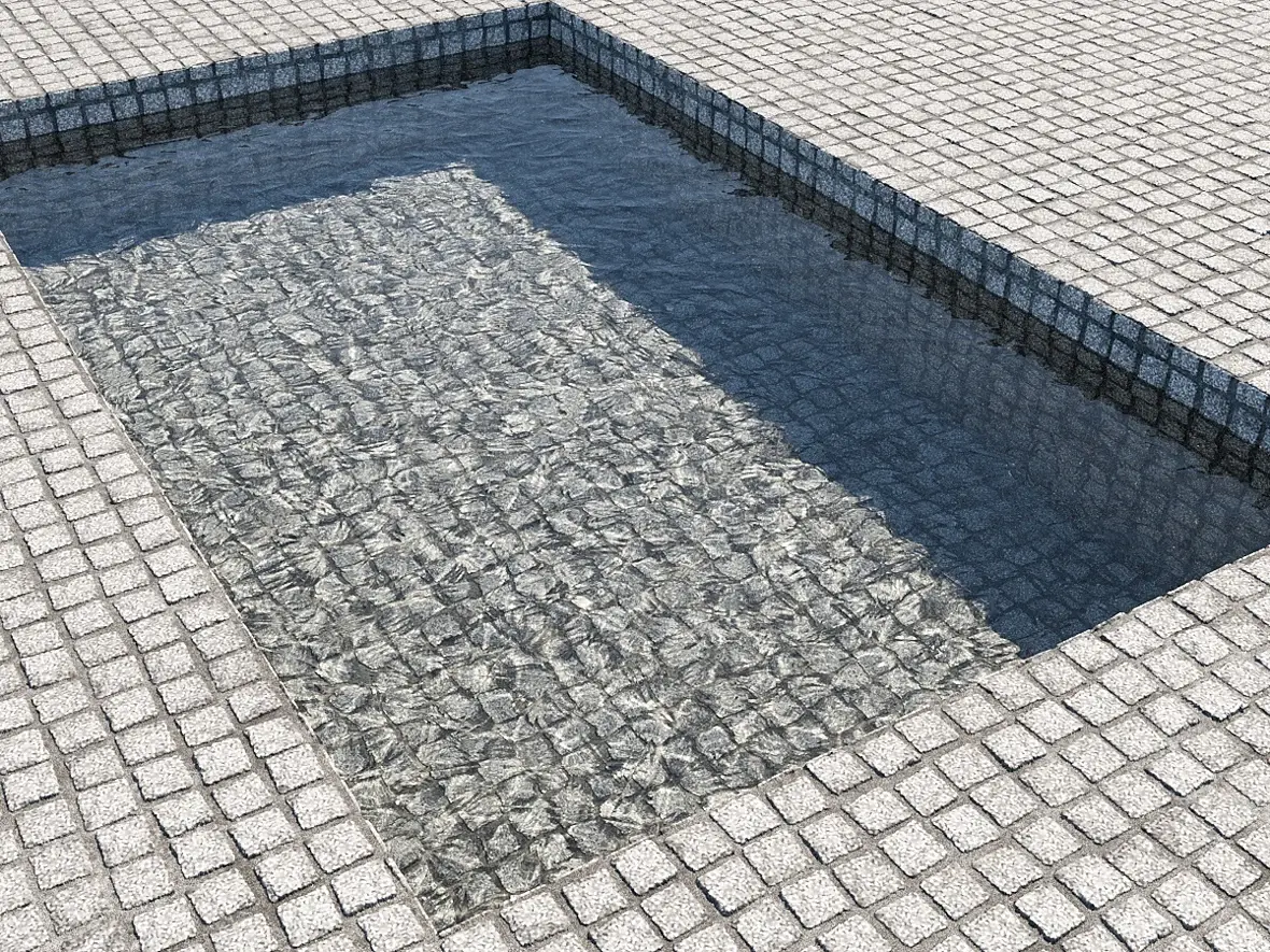

Сообщений: 4825
в чем прикол выкладывания игровой графики, которая упрощена до нельзя, игровая графика это фотореализм анбаесд рендер да? Denis_21
я в короне тестил, к сожалению сцену не сохранил, от зеркальной стенки образовывается блик, да тень исчезает но и блик не по форме как от водной глади, а выглядит как какой то глюк. в тени возможна каустика, которая будет фокусироваться от небесного света но она едва различима будет в тени, то есть ее можно увидеть если зайти в эту тень и смотреть только на тень, чтобы глаза адаптировались как я писал про экспозицию

shinodem, упрощена до такого "нельзя", что реально прикольно
отлично, даже если "едва различима", потому что небесный свет рассеян, значит уже возможна, и квантор всеобщности тут же превращается в квантор существования, чтд
* если бы по критериям-условиям эксперимента где-то неподалёку находилось нечто подобное-фокусирующее (как светоотражатель фонарика, или зеркало лор-врача) эффект мог бы выразиться гораздо ярче )

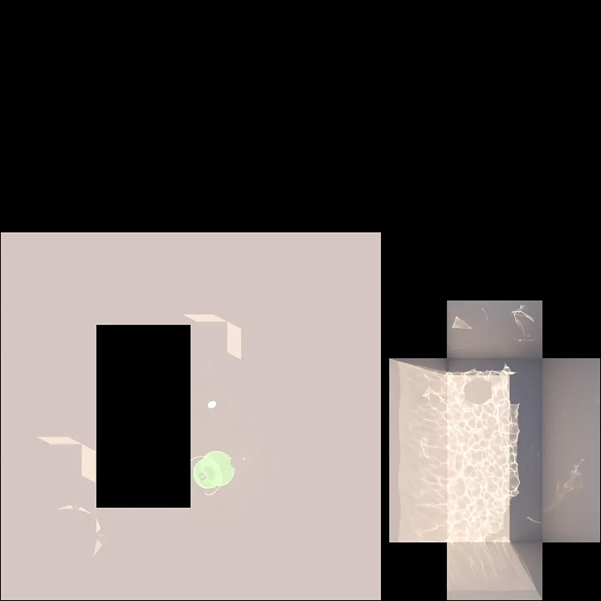

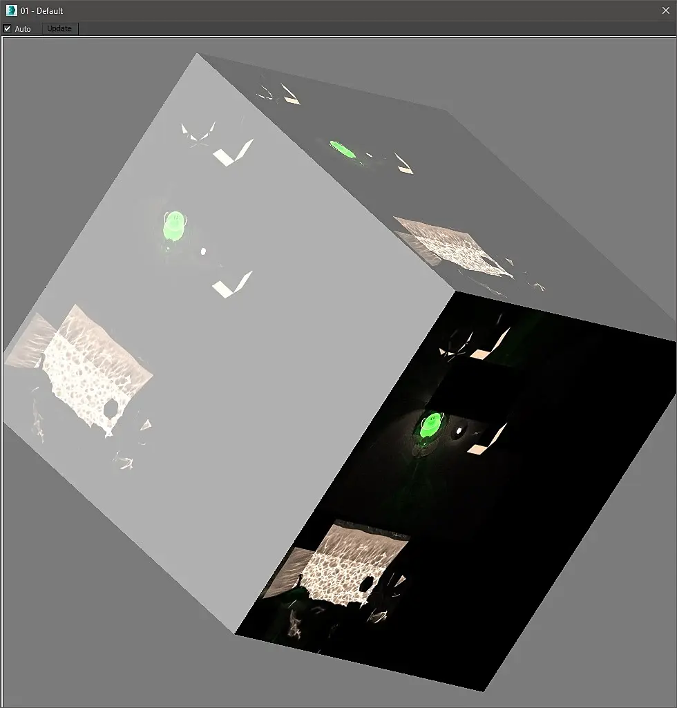

Способ ни нашим ни вашим. Каустику включить всё-таки придётся 1 раз, сохранить фотон-мапу, потом запечь чисто каустику в 32бит текстуру, потом эту текстуру просто в самосвечение накинуть или на композе заплюсовать. Минусы - только статика, своё время потратить придётся и развертки примитивные поделать. Плюсы - результат практически идентичный изначальной фотон-мапе, рендертайм/10, еще и в фотошопе можно карту с каустикой  доработать.

в тени, каустики быть не может.
каустика в тени - https://3ddd.ru/forum/thread/show/wip_kraynikkk_kaustika_v_corona_render/3#post1416916
вода имеет свойство - отражать.
Цитата alеx:
вода же как призма подвижная, во все стороны свет преломлять может
