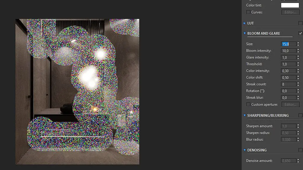

здравствуйте как избавиться от синих точек? corona6!
На сайте c 29.04.2010
Сообщений: 1076
Тольятти /Самара/ Воронеж
А вас смущают только синие точки? на остальные цвета вы не в обиде? дискриминация по цвету однако
