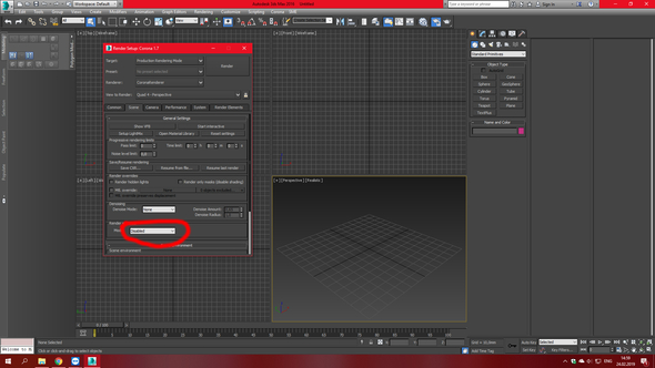

Цитата koscheev:
Проверьте в настройках короны должно быть Render Selected > Disabled. Было такое, после переустановки системы , открыв старую сцену корона решила что должно быть не Disabled а Include/Exclude list...
Гениально!!!!спасибо)

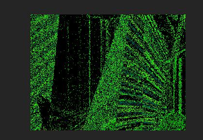

На сайте c 17.08.2018
Добрый день. надеюсь на вашу помощь. рэндерил все было норм но тут теперь запускается при рэндере в начале такая картинка а как дело доходит до пасов то черный экран рэндера
На сайте c 19.02.2012
Сообщений: 762
Московская область

На сайте c 18.07.2018
Было такое из за выбранной в меню опции рендерить только выделенные объекты - А где поменять эту опцию ??
На сайте c 15.07.2014
Сообщений: 27
Украина
вам постом выше скрин
