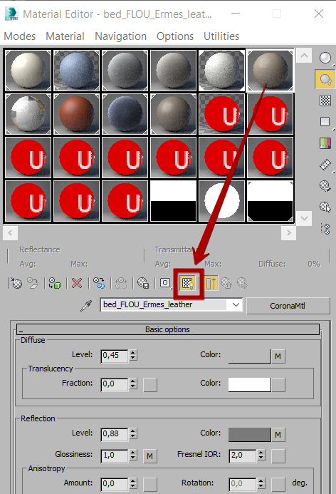

Подскажите плиз!После рендера исчезают текстуры, потом пипеткой с Material Editor навожу на объект и текстура отображается в материал Эдитор но в сцене её нет
На сайте c 17.01.2014
Сообщений: 16
на счет того, почему текстуры исчезают, ничего не могу сказать smiley-unknw.gif, но чтобы снова отображались активируйте эту кнопку
На сайте c 25.07.2019
Сообщений: 6
Эта кнопка активирована, но даже во вьюпорте не показывает текстуру
Получается, что по факту материалы есть. Но они не рендерятся больше и во вьюпорте не проявляются.

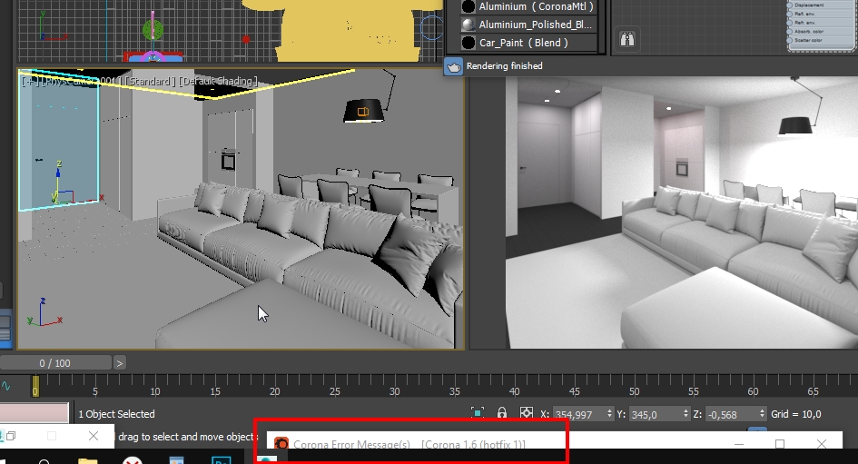

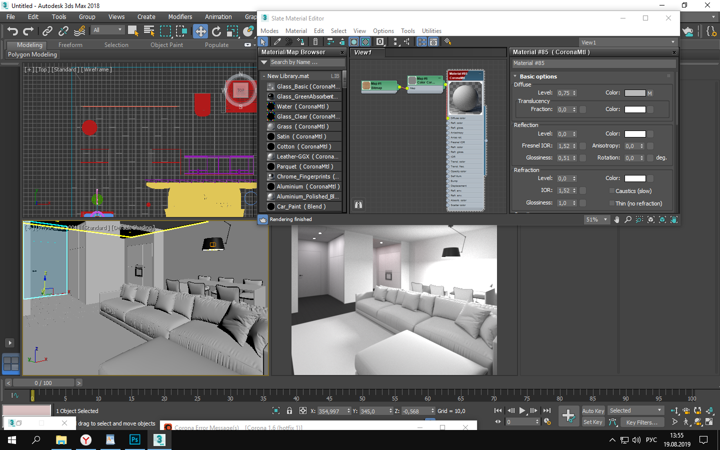

скрин в студию!
Сообщений: 6
На сайте c 14.12.2010
Сообщений: 1782
spb.ru
а в этом окне что пишут?
похоже на слетевшие пути к текстурам. вон и в библиотеке чёрные материалы.
Сообщений: 6
Фишка еще в том, что исчезают созданные текстуры а взятые с библиотеки материал эдитор они остались
Сообщений: 1782
spb.ru
windowses@yandex.ru
Решите сначала проблему потерянных текстур и несовместимых с рендером материалов.
