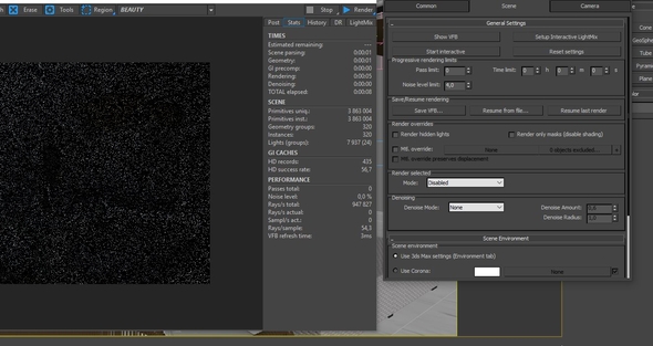

Пожалуйста подскажите, в чем может быть проблема. Не совсем черный экран, но рендер останавливается на просчете первого пасса. Не нашла подходящей темы. Все испробовала, что писали и папку ENU, или как там её, переименовывала - нифига.  Путем тыка выяснила, что виноват лимит по шумам. Убираю, рендерит вроде, как только ставлю хоть какое-то значение, сразу на первом пассе стопает. Но дело в том, что я всегда с лимитом по шумам рендерила, а тут как снег на голову, почему взбрыкнул и как вылечить?..

рендерите по количеству пассов или времени, очевидно какая то проблема с подсчетом шума, вы посмотреть на проценты не можете? скрин прислать хотя бы

Проверьте в настройках короны должно быть Render Selected > Disabled. Было такое, после переустановки системы , открыв старую сцену корона решила что должно быть не Disabled а Include/Exclude list...

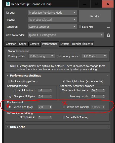

У меня был черный экран интерактивного рендера. Пока в настройках не поправила дисплейсмент (с world size на screen size)

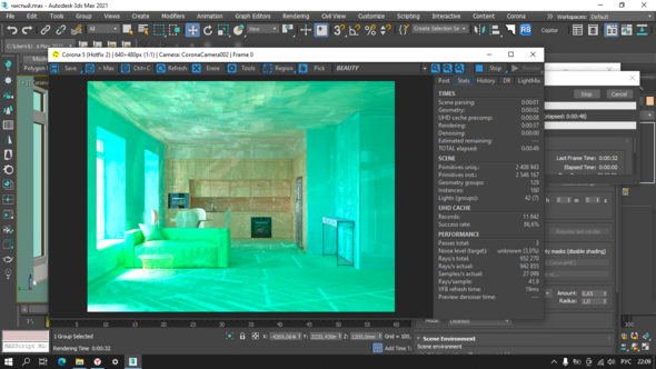

Здравствуйте. Помогите разобраться. Чёрное окно при рендере в короне при настройке окружения "use 3D max", Render Selected > Disabled. В сцене модель с короновскими материалами, три источника света, таргет камера, белая подложка. Вот ссылка на максовский файл https://yadi.sk/d/Hs0UCw5o5Hdekg   . Спасибо

Здравствуйте! Изначально был чёрный рендер. потом я создала новую сцену чистую, проверила в ней рендер, всё ок, закинула туда объекты со сцены , где был чёрный рендер. Теперь в новой сцене рендерится так. Из-за чего это может быть ?
