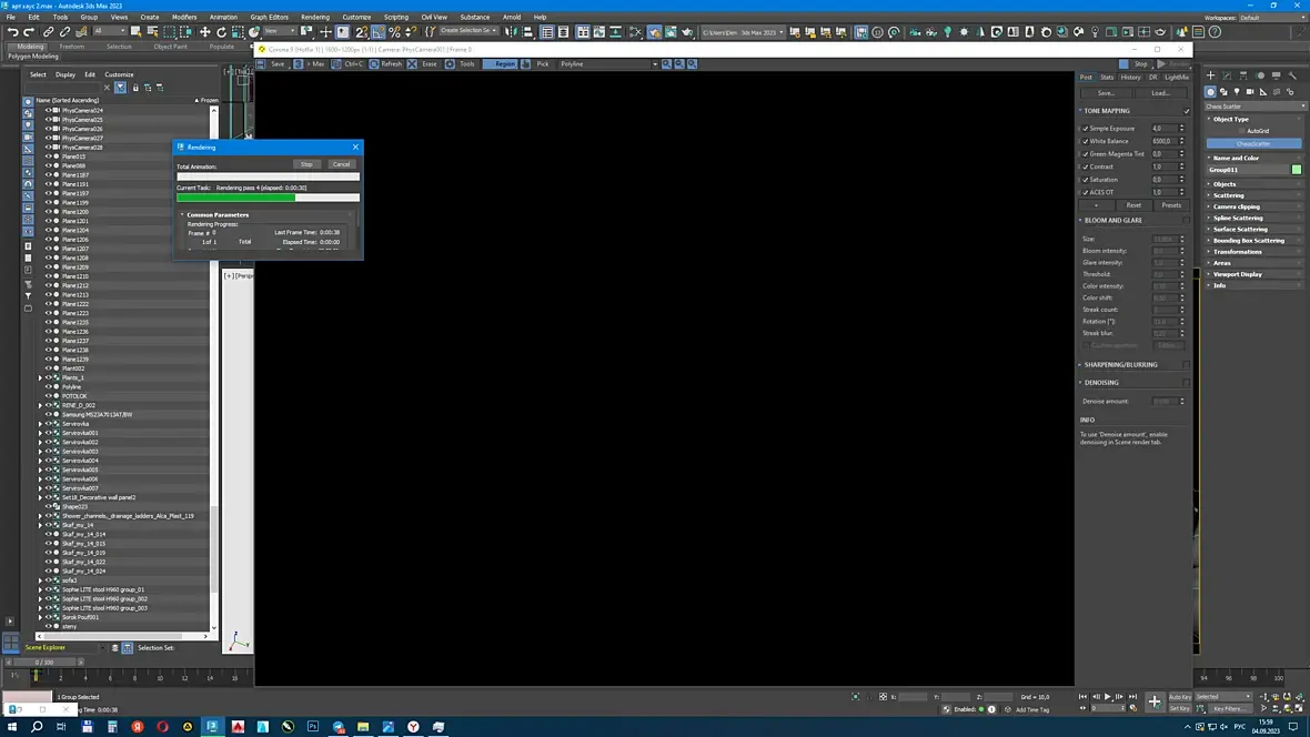

max 2020 corona 9, после 3 секунд рендера появляется черный экран. как лечить.
На сайте c 03.03.2021
Сообщений: 541
Интерьер за 45 мин?
В окне рендера или вообще черный экран?
