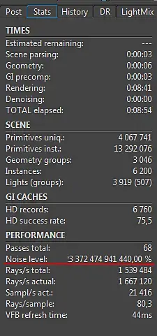

У кого-нибудь была такая проблема с Noise level? Подскажите пожалуйста как решить эту проблему? Сцена экстерьера, была создана в corona 1.5, рендерю в 1.6. Прокси все старые удалил, иначе вообще сцена падала.
Материалы, источники света проверяли (в особенности HDRI И IES) ? Включите в Render Elements: CShading_Albedo - убедитесь что там все в оттенках серого и нет вкраплений красного.
И еще настройки в короне обычно оставляют по умолчанию, но вдруг. Проверьте GI vs AA balance и Max Sample Intensity. По умолчанию 16 и 20 соответсвенно.
Вообще похоже на баг какой-то...
На сайте c 03.03.2009
Сообщений: 56
Иваново
Цитата Zava:
С альбедо все ок, с источниками тоже. Перезагрузил макс, вроде все нормально стартует с 16-17% ))
На сайте c 26.08.2010
Сообщений: 972
Ошибка самоустранилась ))) Бывает. Хорошо, что решилось.
