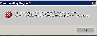

пробую установить триал 5ки. На одном компе стала без проблем и работает. На втором, с точно такой же системой и таким же максом устанавливается но при запуске говорит это. Все бубны за утро порвал. Установил макс поновее - та же самая ерунда. Раз 6 переустановил и все-равно при запуске макса ругается на файлы короны. Мож кто знает причину? И в той же папке еще один короновский файл выдает такую же ошибку. Мозг плавится - выручайте.
На сайте c 19.03.2009
Сообщений: 816
удалить надо было не макс, а все хвосты от короны. Удалив макс, папка с хвостами от короны остается.
На сайте c 20.08.2007
Сообщений: 2799
Одесса
все было удалено и вычещено 6 раз по всему винчестеру
