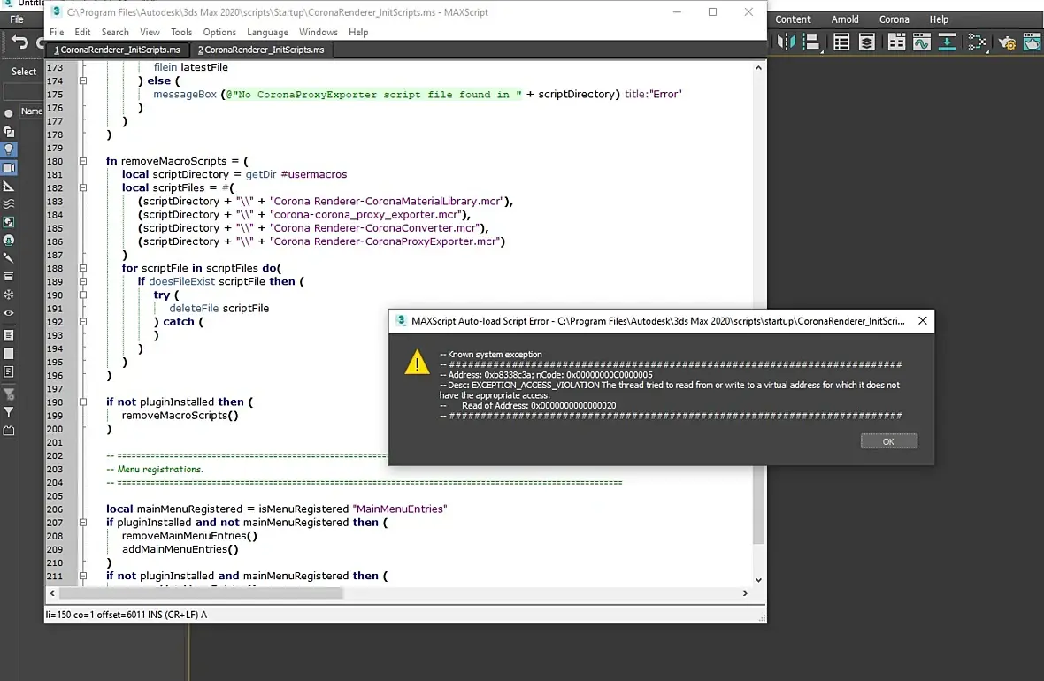

От меня что-то требуют макс с короной...) Понять бы что?
Стало само по себе при запуске программы выскакивать, при работе вроде норм все.
На сайте c 16.04.2008
Сообщений: 3553
azalia
Вот, здесь почитайте. Там три последних поста вроде по делу.
