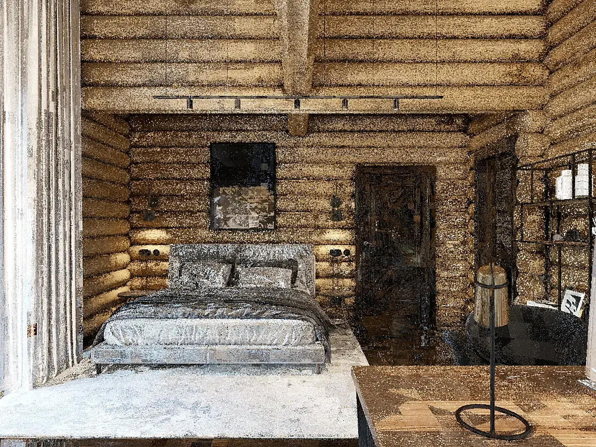

Всем привет! Столкнулся с чем то загадочным, но так и не смог этого постичь имея за плечами многолетний опыт работы в Corona render. Может кто сталкивался с такой бедой? Версия 5,2
На сайте c 12.07.2007
Сообщений: 1841
Matrita
возможно есть какой-то меш и присвоенным к нему материалу лайт -- и он какких-то нереальных значений и он может вот такую ерунды выдавать --- как вариант .
1. Не скопировал ли объекты, оказавшиеся наложенными друг на друга? 2. Сетевой рендер?
Очень похоже на баг от new light solver, на официальном форуме писали что от него могут быть подобные баги, сам сталкивался

Цитата faust24:
если про стол, глянь может там геометрия внутри геометрии

ShepetRoman
Сбрось настройки короны, выбери сначала другой рендер движок затем сново корону, у меня было такое после триала 6 версии а потом сново на 5,2 когда вернулся.
Как ни странно, это помогло. Спасибо!
Возможно это он. Сброс настроек помог.
Нет, сцену внимательно проверил.
Есть меш с лайтом, но они норм.
PS Спасибо всем, кто отозвался.
