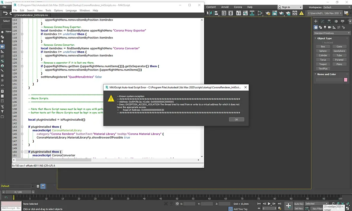

При запуске макса стало появляться такое, вроде бы после этого стала чаще сцена вылетать..

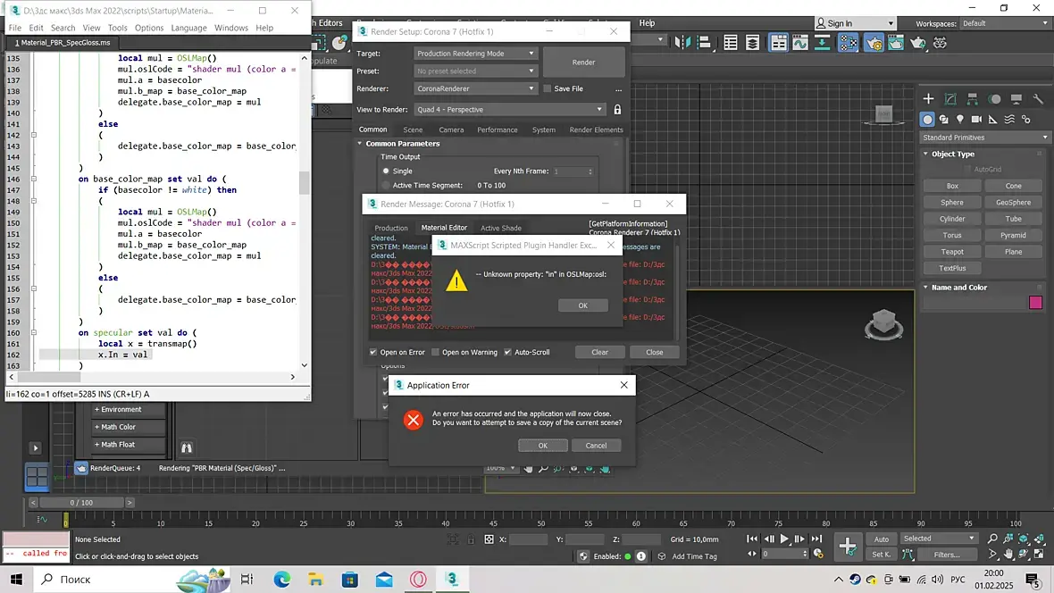

На сайте c 14.11.2024
вылазит вот такое вот после установки короны, когда захожу в редактор материалов.
Помогите пожалуйста или подскажите где можно найти решение проблемы
