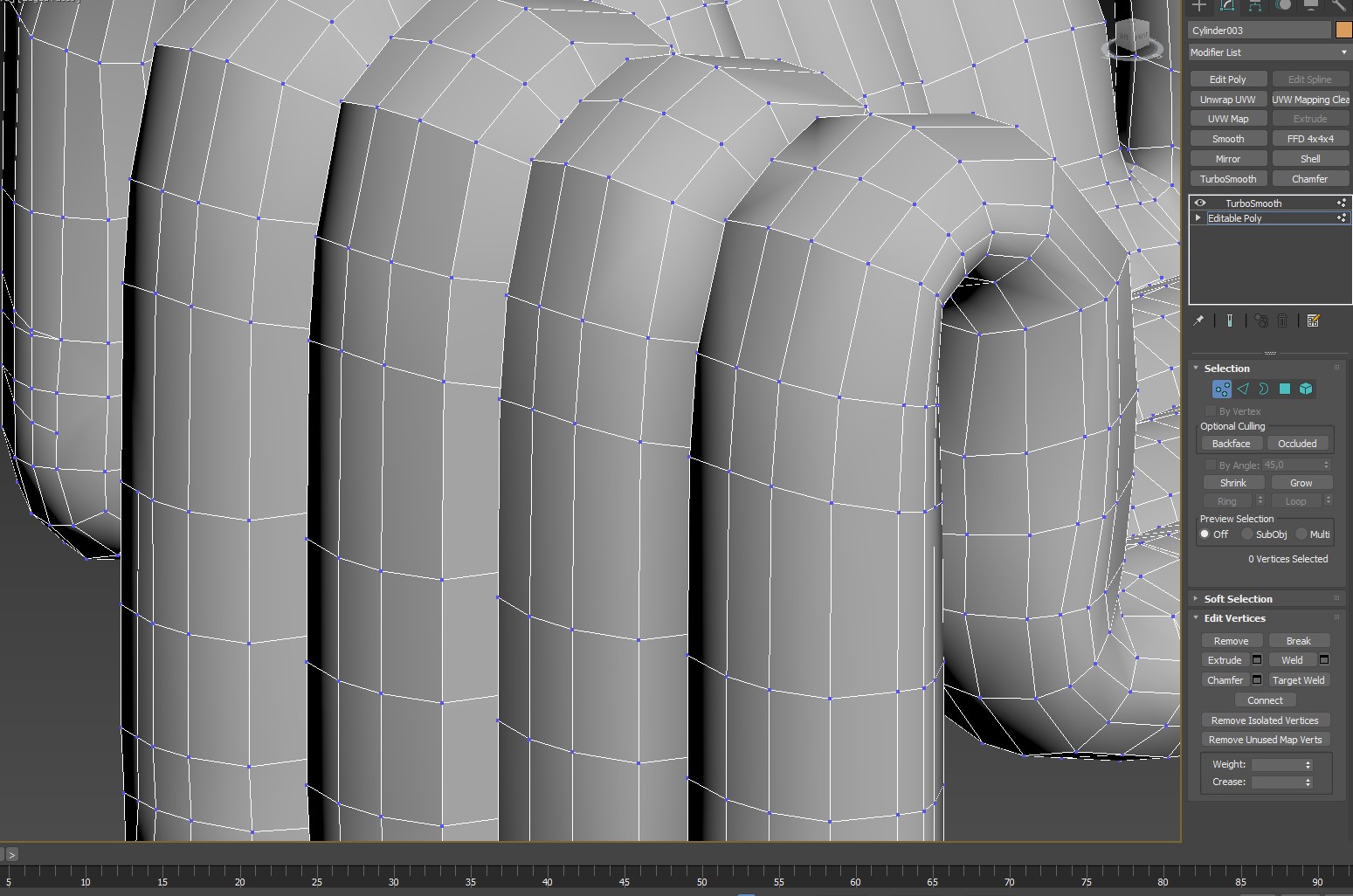

дергается курсор (вершина или грань) и пытается привязаться к точкам и ребрам вокруг (2022max)

Цитата ko.di:
Эта фича так и не решила проблемы, да грань от cut не привязывается, но трясётся также по всему полигону. Странно
А с с системными единицами все в порядке? Могу предположить, что подобные глюки будут происходить на ничтожно малом объекте.
С единицами все ок

ko.di, не изнаночную ли сторону поликов режете?
Тоже так думал изначально но нет все полигоны на правильной стороне

залейте куда нибудь небольшой кусочек геометрии, где глюк проявляется) даже интересно стало
Это нужно видео делать, на скрине непонятно
не. я про саму геометрию, про кусок сцены. хз, я на 2022 нарадоваться не могу
просто я его снесу и поставлю 17
А у вас не вылетает он ? ну понятно что все вылетают, но этот меньше чем за месяц раз 5  в относительно легкой сцене

Когда то мне прислали сцену и там была такая проблема, что курсор прыгал, как бы по невидимой сетке. Я не помню точно где, но где то в настройках я нашел отключение этой штуки. Настройки вьюпорта смотрели?
здравствуйте, спасибо за ответ, какие именно настройки? много чего пересмотрел - так и не помогло

Цитата ko.di:
В настройках привязок, плавой клавишей на иконке привязок щелкните
и далее?

Цитата ko.di:
и далее?
Снимате галку привязки к сетке, если она стоит

Цитата a.timofeev:
Цитата ko.di:
и далее?
это вы серьезно?
https://disk.yandex.ru/i/sK_MQJRFoxHMOA
прошу прощения за качество (снял экран телефоном)
в момент перетаскивания курсора абсолютно все привязки выключены

Цитата ko.di:
Цитата a.timofeev:
Цитата ko.di:
и далее?
это вы серьезно?
конечно.  Вы ожидали точного лечения по фотографии?  Прикрепили бы сцену с объектом, записали бы видео скачков, чтобы не было лишних вопросов.
 Но нет, зачем все это, можно же претензий накатать, что не так помогают.

Цитата a.timofeev:
Цитата ko.di:
Цитата a.timofeev:
Цитата ko.di:
и далее?
это вы серьезно?
не обижайтесь, пожалуйста, просто это звучит на уровне - "включите компьютер"
ссылку на яндекс диске прикрепил
ну вы же пробовали с shift резать, как вам советовали? я воспроизвел ситуацию. и это работает же. на ~15 секунде нажимаю. https://www.loom.com/share/2511eaf61ddc45e3963d2069ccdde970
Сообщений: 14877
а сцена далеко от центра координат?
