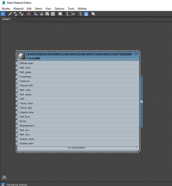

Сообщений: 199

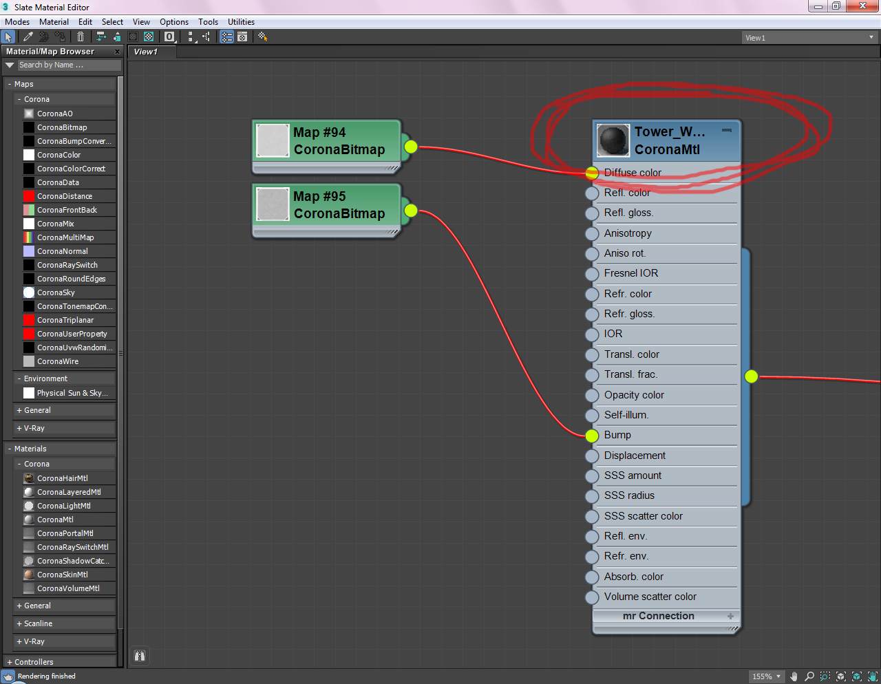

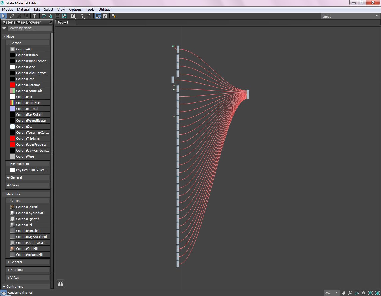

Все советуют работать в Slate editor
Вот я перевел свой мульти Саб в слейт и у меня куча нитей,  и панелек с материалами (29 штук в данном случае).
Теперь мне нужно приближать отдалять камеру к каждому из компонентов и цеплять/отцеплять эти нити к малюсеньким кружочкам принадлежащим к таким компонентам как ВDiffuse, Reflection и тд А их 22 к примеру только у CoronaMtl, А если это многослойные материалы будут?
Но это пол беды!
Кроме этого все названия материалов на панельках не видны полностью! Я вижу лишь первые буквы от названия!!! Как мне идентифицировать материалы в Slate если их названия не видны полностью?
Максимальное ограничение в названии под-материалов я насчитал не более чем в 7 символов. Т.е. лишь 7 первых букв видно а по остальным остальные догадывйся сам телепатически
ну не Ад ли это?

1. ctrl+A => H - это скроет неиспользуемые слоты в нодах и уменьшит их размер.
2. двойной клик по превьюшке материала слегка увеличит её размер и позволит видеть больше символов названия

Цитата Gertruda Potolkova:
Кроме этого все названия материалов на панельках не видны полностью! Я вижу лишь первые буквы от названия!!! Как мне идентифицировать материалы в Slate если их названия не видны полностью? Максимальное ограничение в названии под-материалов я насчитал не более чем в 7 символов. Т.е. лишь 7 первых букв видно а по остальным остальные догадывйся сам телепатически ну не Ад ли это?
В лицензионной версии можно до 65 символов вводить

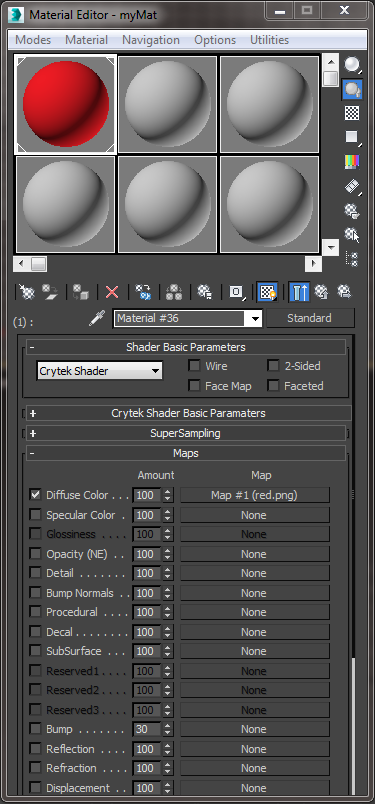

В шариковом матэдиторе вы вообще названия не видите пока не кликните на материал :)
В слейте если кликнуть на материал, то материал всплывает справа и там всё прям как в шариковом эдиторе. И имя тоже

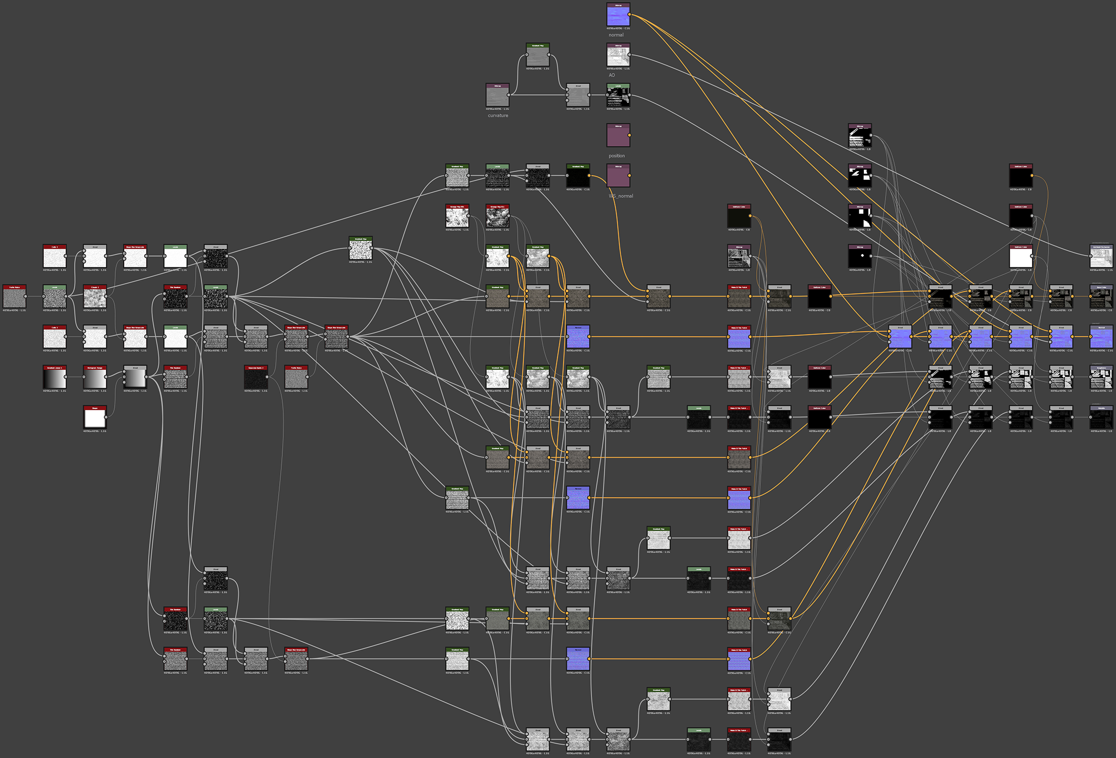

И по поводу ада - не так давно я показывал как выглядит у меня материал в сабстенсе. Тоже нодовая система. Тоже глаза могут разбегаться. Но привыкнуть вполне можно.
Также нодовая система есть в том же Анриле, да и много ещё где. Она действительно удобна.

На сайте c 28.05.2018
Сообщений: 199
Вы Серьезно или какой то секрет есть для растягивания панельки? Я не смог растянуть
Я вижу всегда его название, когда нажимаю M и выбираю среди всех шаров нужный. там Значительно больше символов помещается

Я понял что идентифицировать по названиям материалы в Slate можно с помощью двойного клика, поскольку это откроет боковую панель в которой все будут как в Компакте. Это хорошая новость, все же возможно адаптировать себя

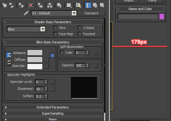

На сайте c 16.03.2016
Сообщений: 2144
Цитата Jähman':
Цитата dontpiter:
А нельзя и то и другое?))
179 пикселей ширины панели для вас было бы достаточно, чтобы разместить элементы GUI адекватным образом?
Во первых уже перешли на QT, а там всё масштабируется(правда всё пока через ж.., но не будем заострять), а во-вторых есть ещё высота столбца, так что думаю места достаточно.
В Сабстансе есть фреймы и комментарии, есть Нод файндер - навигация  там на высоте. + вюпорт с корректным отображением и человеческий рендер-движок.
