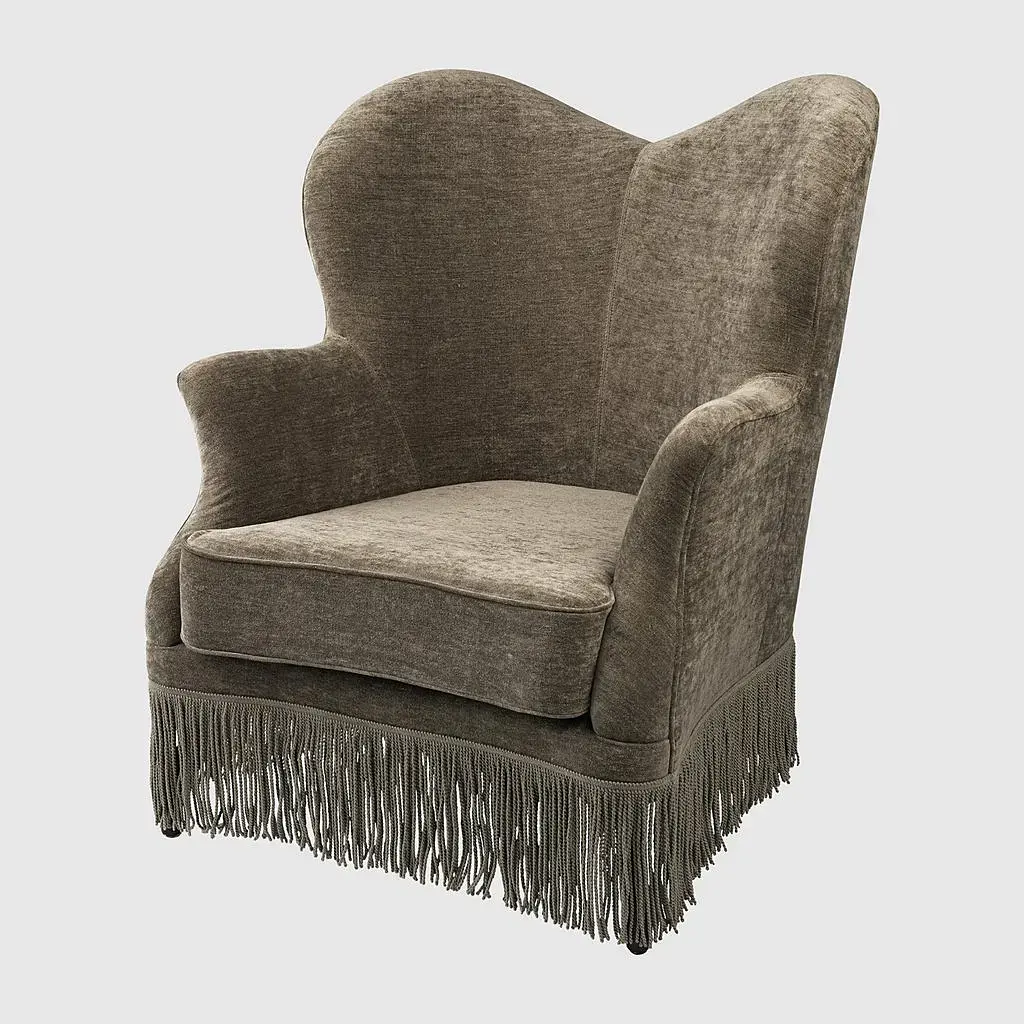

Подскажите, как оучше сделать висюльки по низу кресла?
Как вариант: сделать одну висюльку цилиндром, наложить текстуру дисплейсом и норм. Но, изгибать каждую висюльку просто заманаюсь.
Может есть более годный способ?

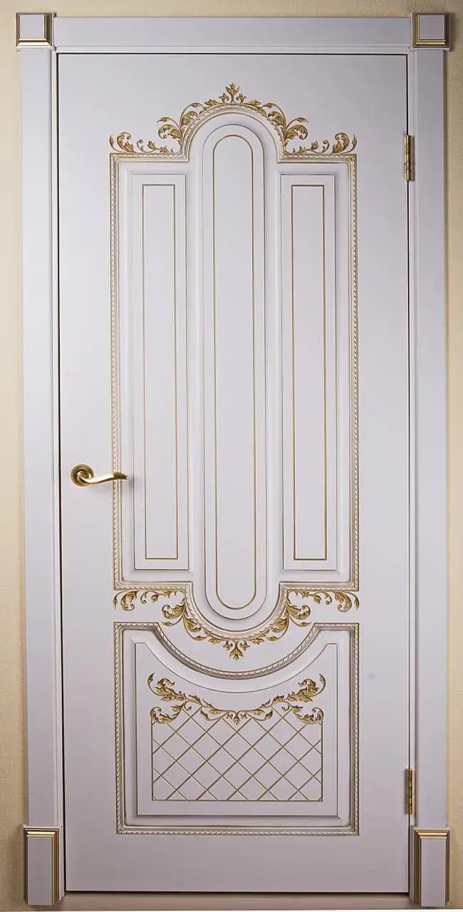

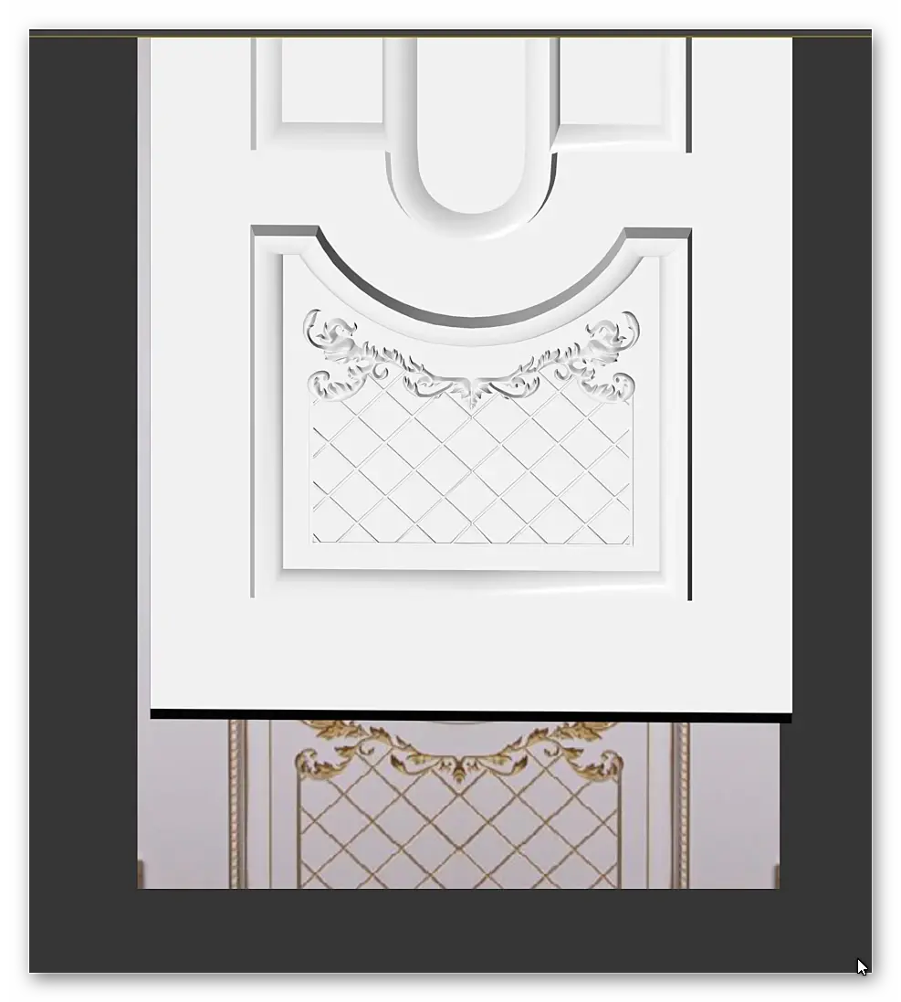

Всем привет.
Ребят, подскажите:
есть дверь с фрезеровкой(завитушечки). Как эту фрезеровку на двери лучше всего сделать?
Я пока вижу такое решение (в максе):
1. делаем дверь
2. отдельно по картинке рисуем рисунок фрезеровки
3. булеаном на двери вырезаем этот рисунок
Может есть программа попроще, где фрезерный рисунок сделать проще, чем в максе?
Заранее спасибо.
можно непосредственно в Арткаме поднят рельеф, и обратный эффект тоже разумеется, но в шопе нужно предварительно отрисовать карту высоты, так что насчет быстроты, не отвечаю) По любому надо рисовать, будь -то вектор  или карта какая.

Цитата raimboss:
Пробовал я с картой высоты. Но результат по качеству - не айс.
Здесь если делать, то делать геометрией. либо нужно высокого качества рисовать карту высоты, что по трудо затратам, на мой взгляд, однофигственно.
Вот, может кто подскажет что попроще, если оно существует.
Цитата 3dddland:
Дверь почти 1 в 1 как у меня)
Да как сказать :) Почти не считается
Вот как уже сделано:

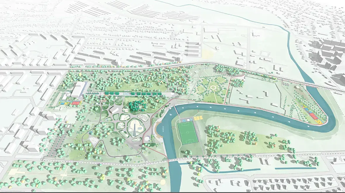

Добрый день) Как сделать генплан как на картинке (на плоской карте с небольшими объемами поднятых зданий и деревьев)? спасибо
На сайте c 15.02.2016
Сообщений: 15
просто поверх карты создавать и расставлять примитивы с простыми материалами,
скаттерами рассадить деревья...
выставить простой свет - к примеру sun+sky
вообще ничего сложного
На сайте c 08.01.2018
Сообщений: 317
Владивосток

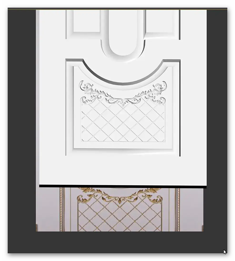

Вот такая получилась дверца (зацените):
Такая работа на статус ПРО потянет?

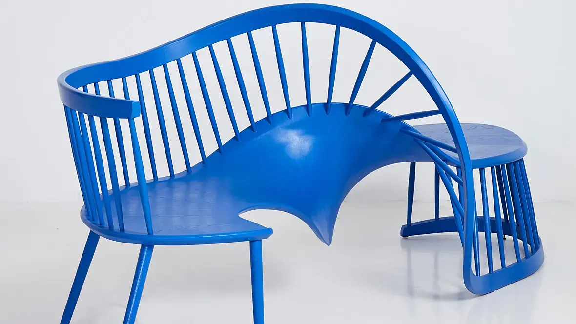

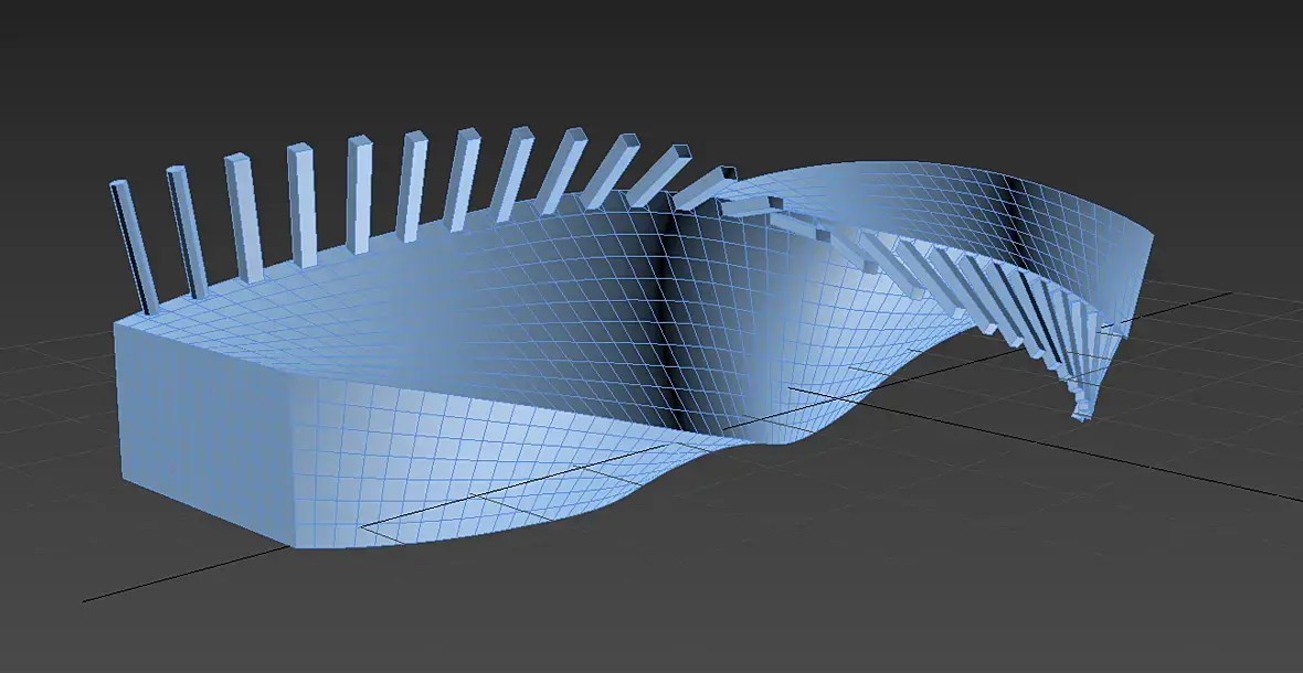

Всех приветствую. Может подскажете:
есть модель скамейки.  Основная доска, на которой сидят, сделана. теперь не знаю как сделать спинку, чтобы она повторяла изгибы. Я из доски выделил грань в объект, который стал путём для стойки спинки. Но, когда я размножаю по этому пути стойки, то стойка идёт абы как, но не вдоль доски, как спинка.
Что в данной ситуации сделать? Благодарю за советы!
(п.с. уже несколько часов мучаюсь)
Без производителя нет.
Если через spacing tool делаете, то используйте чекбокс follow.
Сообщений: 2977
Блин, мне кажется тут нужно всю форму спинки делать полигонами, потом из верхней грани делать сплайн с квадратным сечением, а из поперечных граней сплайны с круглым сечением
Так то оно так, но палочки всё равно направлены вверх. Конечно же, можно ручками их далее выставить как нужно. НО это гемор, а хотелось бы более адекватного способа.
На сайте c 26.09.2013
Сообщений: 130
А если выдавить полигоны по нормали?
На сайте c 24.10.2017
Сообщений: 30
Как сказали выше, выдавливайте по нормали, остальное что не так выдавилось, редактируйте руками
Можете просто сделать болванки, а потом их заменить на другие объекты с помощью плагина (не момню как назывался, вроде object replacer, ну или что нибудь подобное)
На сайте c 15.04.2013
Сообщений: 100
можно два сплайна нарисовать, потом normalaize spline, потом CrossSection.
На сайте c 22.11.2007
Сообщений: 990
Это предсказуемый, контролируемый, точный, а значит - верный способ.

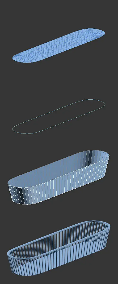

Сообщений: 2977
Цитата alexsimm:
А я, если честно, не понимаю как это сделать!
Если сетка сидушки не совпадает с ритмом перил, то сперва снять сплайн по периметру и почистить его (ручками или нормалайзом). Экструд на высоту спинки. Верхнюю часть чуть расширить по Х и У. Если нужно - поправить форму спинки вручную.
Из верхней грани получаем сплайн для квадратной перекладины, из боковинок сплайны для круглых.

Почему вы проигнорировали 2 splines - normalize spl. - cross section?. Отличный же результат выходит.
