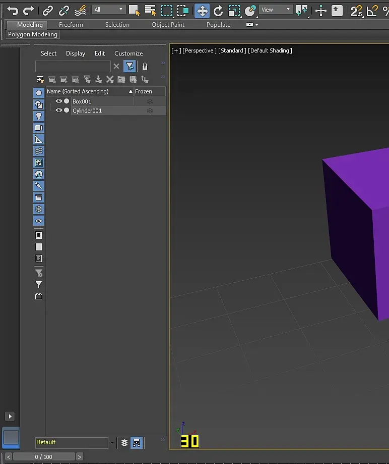

Подскажите как полностью убрать окно слева,где список объектов?
как понимаю это окно особо и не нужно,а место занимает...ведь список объектов можно вызывать клавишей H
На сайте c 26.09.2013
Сообщений: 130
HelloSPB, а мышью зацепить (undocking), переместить и закрыть не получается?
На сайте c 11.03.2019
Сообщений: 854
Санкт-Петербург / Ереван
Подскажите,пожалуйста. какое место мне нужно зацепить..я пробовал,не поулчается. Может не за то цеплял...
Цитата Gestas:
undocking
получилось. спасибо

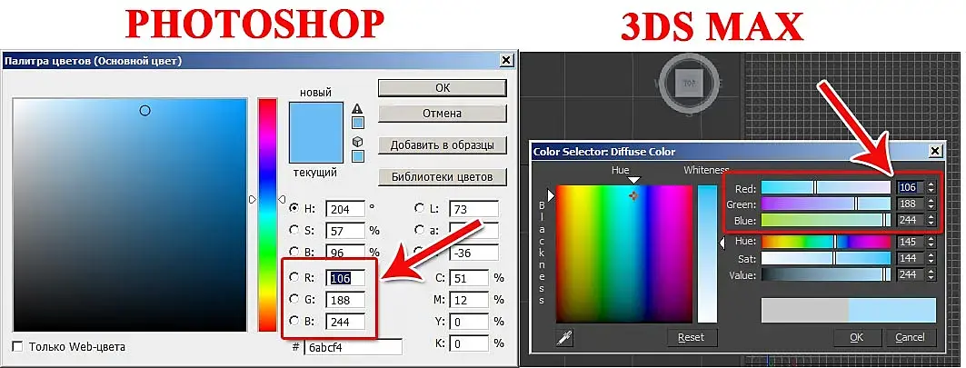

Скажите, как правильно перенести цвет по RGB в 3д макс без танцев с бубном?
Сейчас я делаю так:
открываю фотошоп, делаю заливку заданным цветом;
сохраняю картинку;
открываю картинку в 3дмакс, узнаю пипеткой цвет и вуаля.
На сайте c 07.02.2016
Сообщений: 327
Цитата alexsimm:
и вуаля
пипеткой из 3д макса можно тыкнуть куда угодно

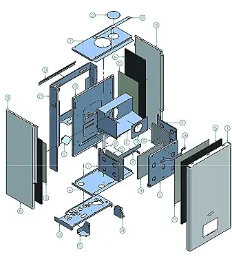

Как сделать в Максе? Имеется некая модель, состоящая из нескольких частей. Как сделать из этих частей что-то вроде "взрывного чартежа"?  Примерно так:
На сайте c 14.12.2007
Сообщений: 197
Vologda
Move
На сайте c 25.05.2015
Сообщений: 1122
крск
заметил, что в этой теме спрашивают вещи которые в 3дмаксе через одно место только сделать, но в гудини либо для этого есть 1-2 ноды, либо 5-10 строчек кода (я не раскачиваю скрепы духовности автодеска, я сам адепт макса)))
На сайте c 22.09.2017
Сообщений: 86
Цитата tarnoga:
Move
Это сарказм? smiley-smile.gifОчевидно ведь, что интересует автоматизация.
P.S. Нашел скрипт "Mass Randomizer". Много чего интересного делает. В т.ч. премещает и вращает. Но делает это рандомно. Не может на равные расстояния перемещать.
Сообщений: 197
Vologda
Если нужен предсказуемый результат, то даже в CAD нужно настроить предварительно порядок смещения и расстояние для разноса объектов иначе это получится не взрывной чертеж, а просто куча объектов. Так что все равно полностью автоматом не выйдет ихмо.
Обратите внимание на значения RGB в обоих програмах, скопируйте (напишите вручную) эти значения из фотошопа в 3д макс. Цвета могут немного отличаться, все зависит от настроек гаммы в 3д максе. Гамма 2.2 3д макса немного осветляет цвета по сравнению с такими же в фотошопе.
Так или иначе калибровка цветов это уже другая тема )

Цитата Kostafly:
Цитата tarnoga:
Move
в полуавтоматическом режиме
Сообщений: 86
Спасибо! Надо разобраться.

Цитата Korleone:
Обратите внимание на значения RGB в обоих програмах, скопируйте (напишите вручную) эти значения из фотошопа в 3д макс. Цвета могут немного отличаться, все зависит от настроек гаммы в 3д максе. Гамма 2.2 3д макса немного осветляет цвета по сравнению с такими же в фотошопе. Так или иначе калибровка цветов это уже другая тема )
Вы думаете я бы прям не догадался так сделать? Перенос цвета по цифрам даёт разный результат.
Только тем способом, что я описал, цвет переносится правильно.
мне здесь уже подсказали, что пипеткой в максе можно ткнуть куда угодно. Спасибо.
