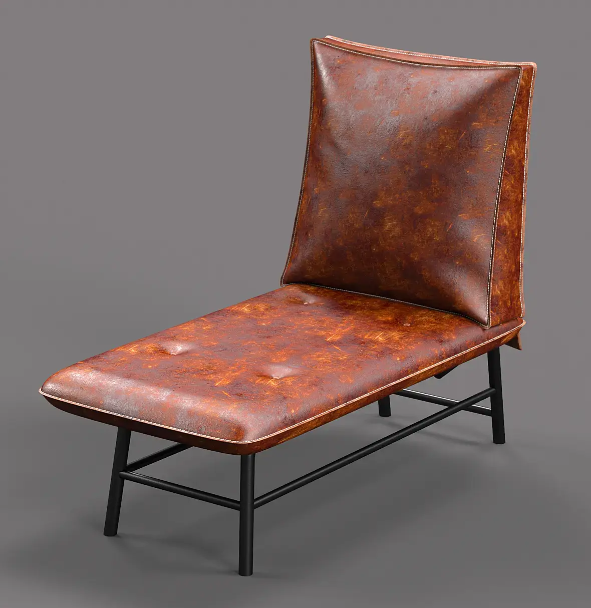

Заморачиваться не стал с дисплейсом. Сделал по всей длине шва экструдом углубление, всё равно у пор не смотреть на модель. Вот что получилось в итоге, зацените.

Цитата alexsimm:
АП-----------
Не покидает ощущение что с материалом что-то не то. А есть реф?
Рефа нет.

Я же вам говорю ,как "хирург" с материалом явно косяк,, вот вы упертый))) Я же слышу "запах ржавчины")) , ну поймите, когда смотрите кусками это одно, вот думаете, нашел..попал, а когда  в мате объекта полностью, эт совсем другое) Это с сабстанс текстуры?
Ну вы же не маленький , издеваетесь,сами говорите чтоб заценили, и не даете клоз ап,. чтоб было видно отстрочку)
А так много хороших текстур, чтоб передать именно то что вы хотели, я вас понял, конечно, но это текстура ржавчины ,явно не то)
И что именно то не так? Скажите, с удовольствием исправлю. Я подобный материал видел в живую.
Кресло выглядит как ржавый бензобак. Это и надо поменять.
Возможно, слишком насыщенная текстура в диффузе и излишне контрастная - в рефлект глоссинесс.

Цитата alexsimm:
АП-----------
выглядит как ржавая металлическая бочка

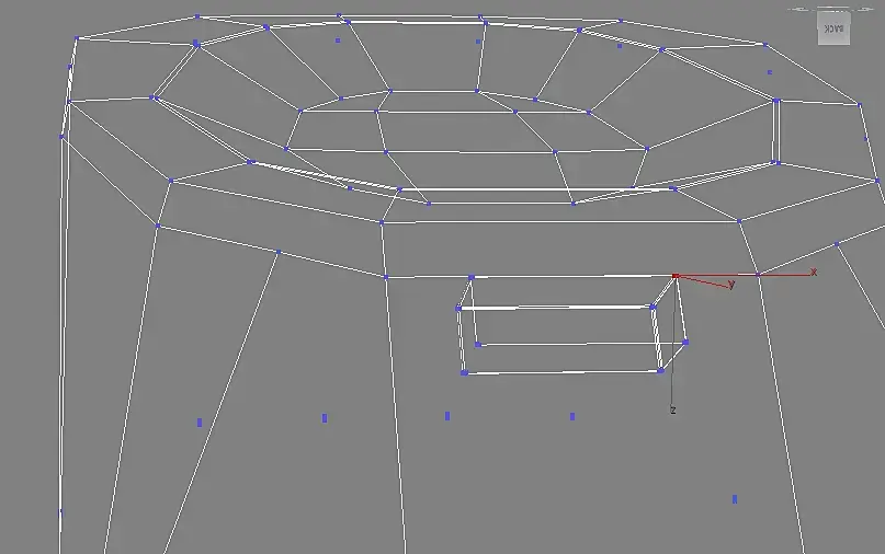

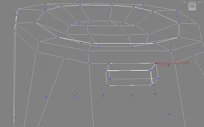

Как включить отображение ребер объекта, которые находятся за полигонами?
случайно выключил..хотя раньше отображались. теперь только точки вижу...
На сайте c 15.11.2006
Сообщений: 46
В свойствах обьекта нужно отключить beckface cul
На сайте c 11.03.2019
Сообщений: 848
Санкт-Петербург / Ереван
отключено...а ребра все равно не видно.
и сразу второй вопрос, при сильном приближении к сетке, часть ребер и полигонов начинает пропадать...
опять же раньше такого у меня вроде не было
п.с.
вот я даю. что то нажал, так у меня теперь оси перемещения объекта,поворота и маштаба пропали....)))
что делать?))

Цитата HelloSPB:
вот я даю. что то нажал, так у меня теперь оси перемещения объекта,поворота и маштаба пропали....))) что делать?))
Нажать "Х"
