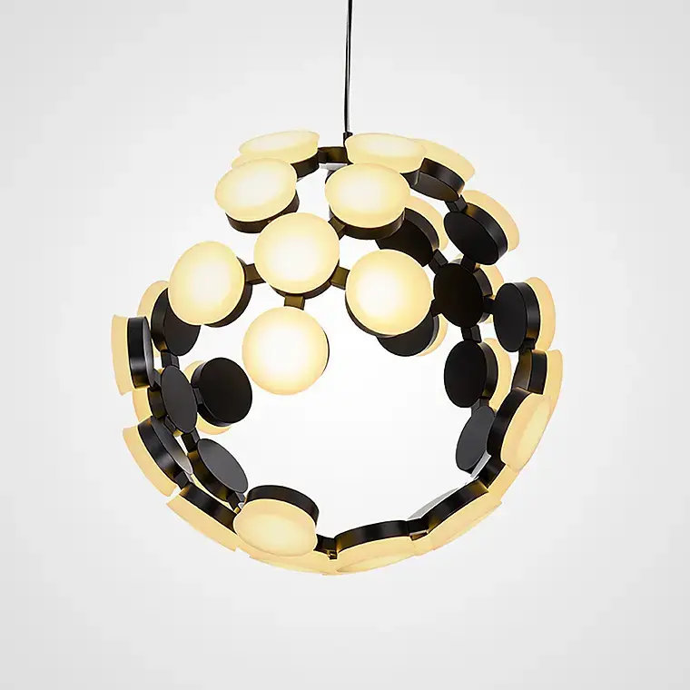

Всем привет подскажите как можно смоделить данную люстру
Привет оценить форму внимательно проанализировать как она устроена рассмотреть шесть пятиугольных групп (по шесть плафонов в каждой) соединенных между собой построить одиночный плафон начав с самого верхнего (пусть именно он без светорассеивателя) и размножать поворачивая относительно центра шара
На сайте c 01.12.2018
Сообщений: 38
Пожалуйста объясните по подробней как распределить по кругу эти шесть пятиугольников
На сайте c 23.05.2011
Сообщений: 4827
360/6=60

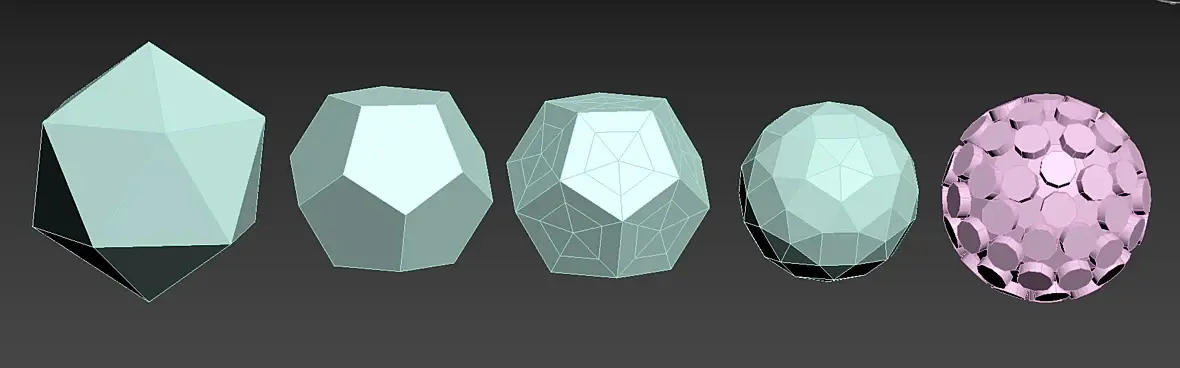

На сайте c 26.03.2011
Сообщений: 151
логика такая:
1. геосфера 1 сегмент icosa, в поли.
2. чамфер ребер до предела, велд всех верщин, сплит.
3. инсет в поликах, колапс, выбор всех ребер кроме бордеров, конект со смешением -17(эксперементальным путем подобрано) .
4. выбор  всех боррдеров, велд на ребрах, перенос выделения на вершины через ctrl, чамфер до  краев внутренних пятигранников, велд всех вершин, remove loop на ребрах остававшихся перемычек, мод spherify.
5. скатер по вершинам
