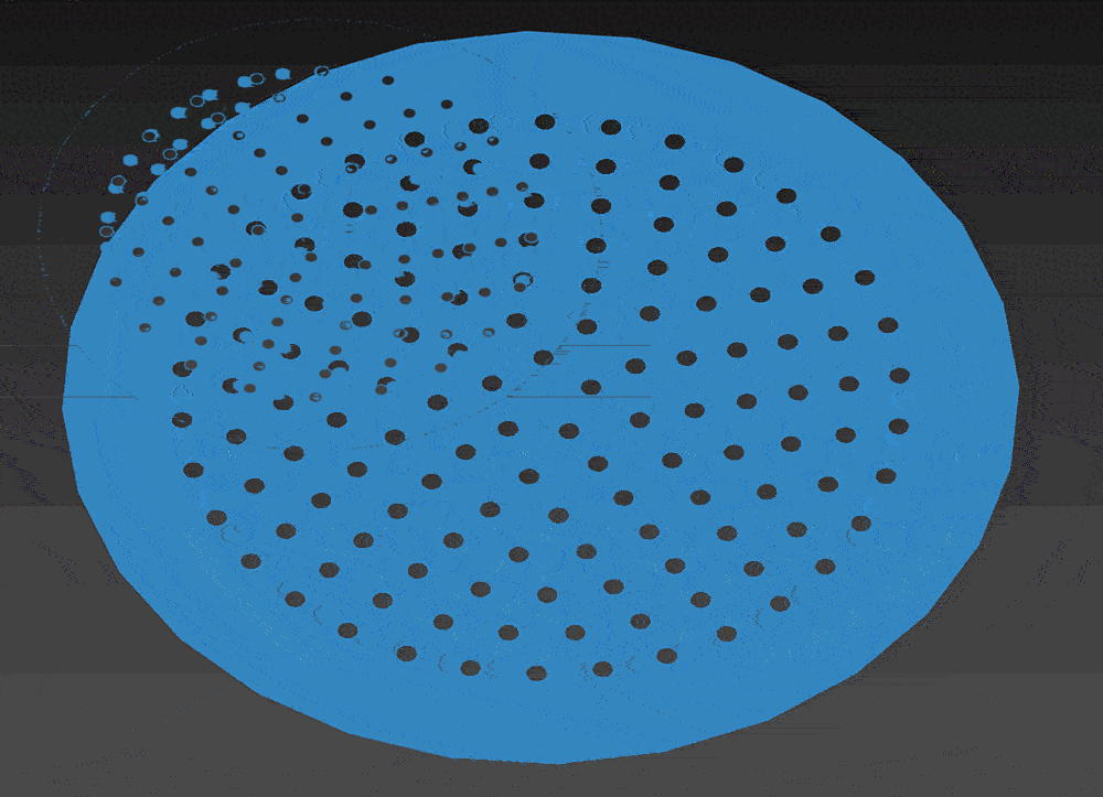

Как сделать отверстия по кругам с одинаковым расстоянием в Блендер?

булеаном возможно. а как расположить цилиндры с одинаковым расстоянием на каждом кругу с разным диаметром??

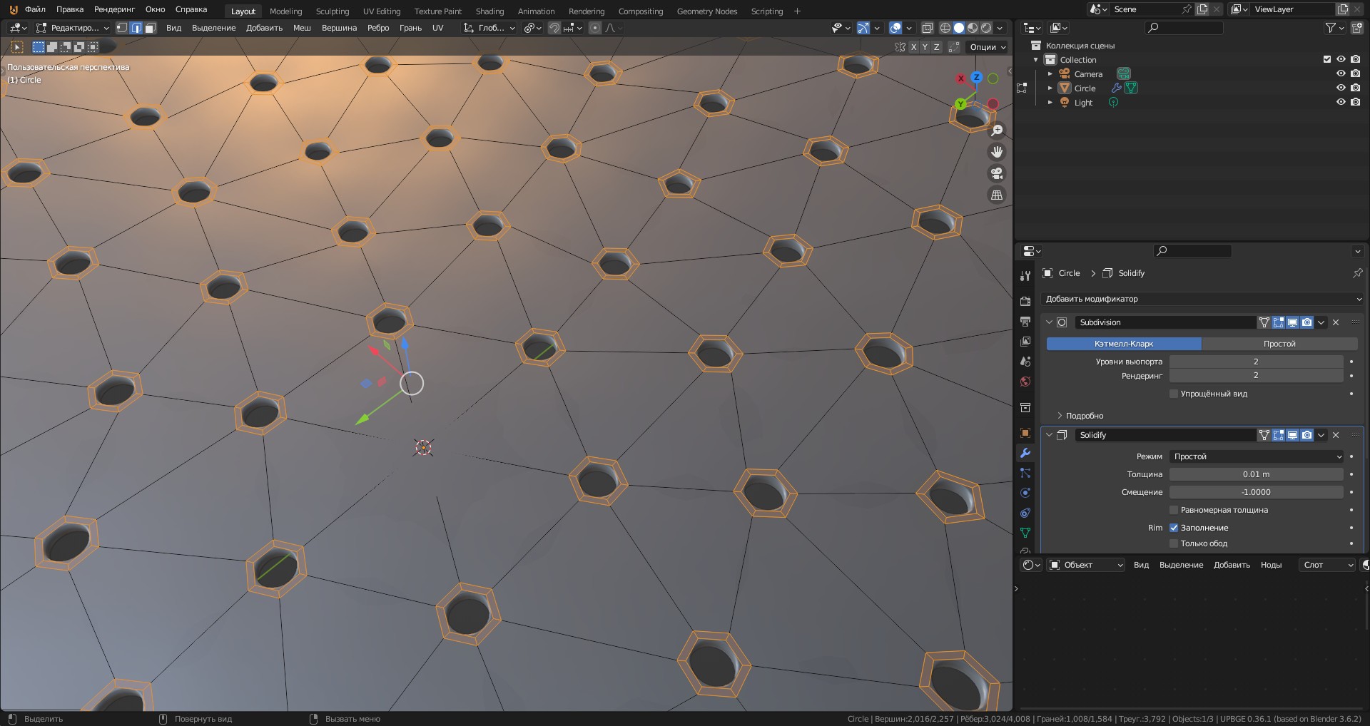

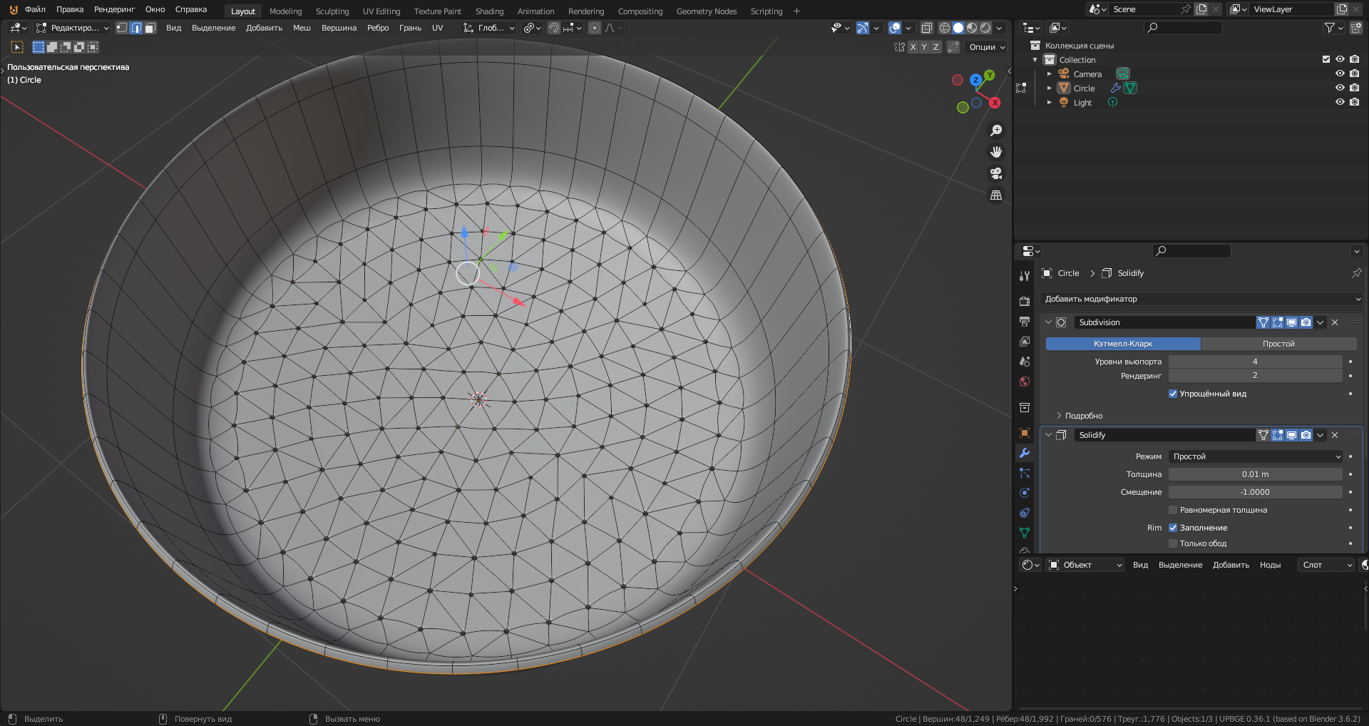

Возможный вариант с икосферой и бевелом вершин.
https://disk.yandex.ru/i/S4CWRlyijiBPHA
Может быть аддон tissue поможет
https://github.com/alessandro-zomparelli/tissue
МОжет быть геоноды или ещё что-нибудь.
Но с икосферой быстрее и проще всего )

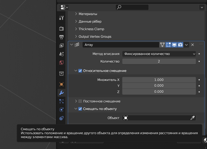

Круговой массив, изучите инструмент модификатор array.
Сообщений: 4834
xabivlg, его нет в блендере)

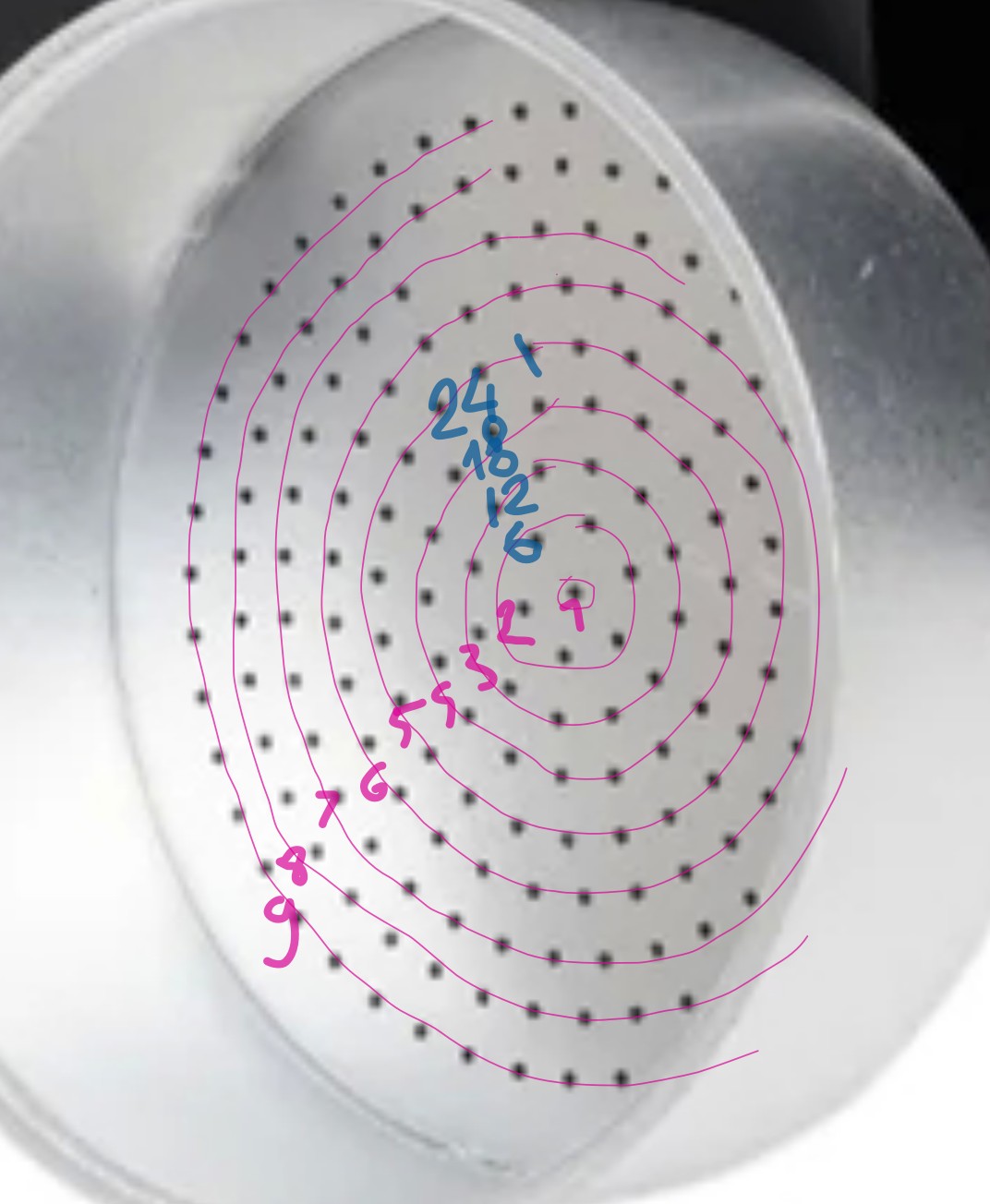

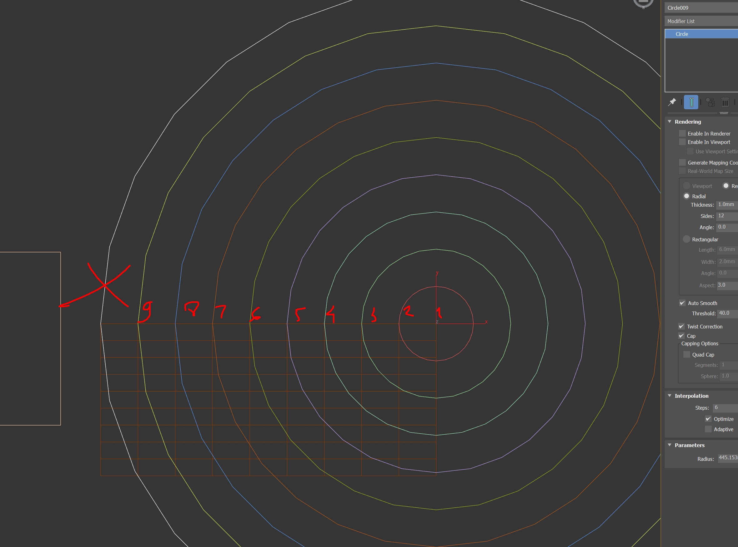

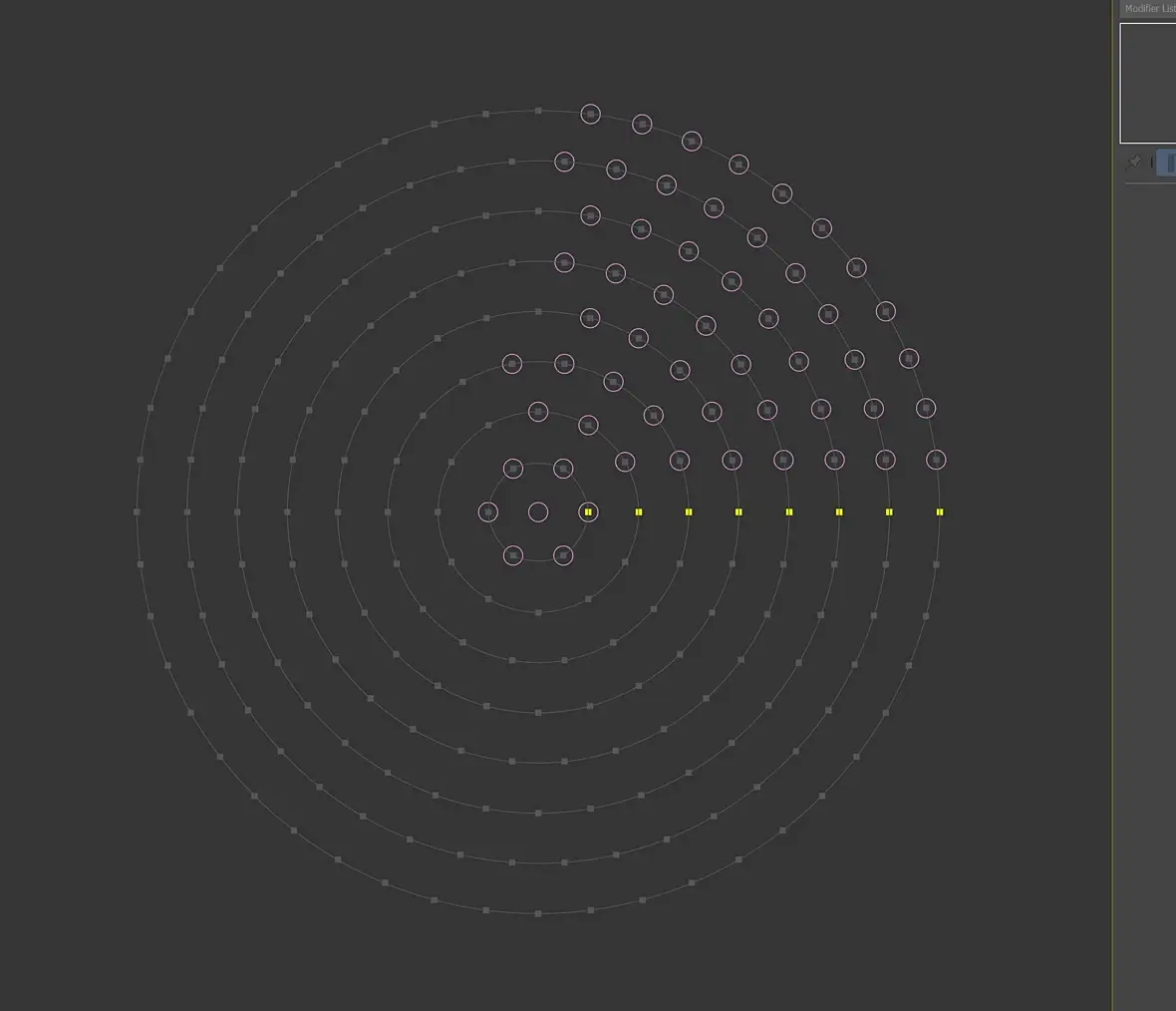

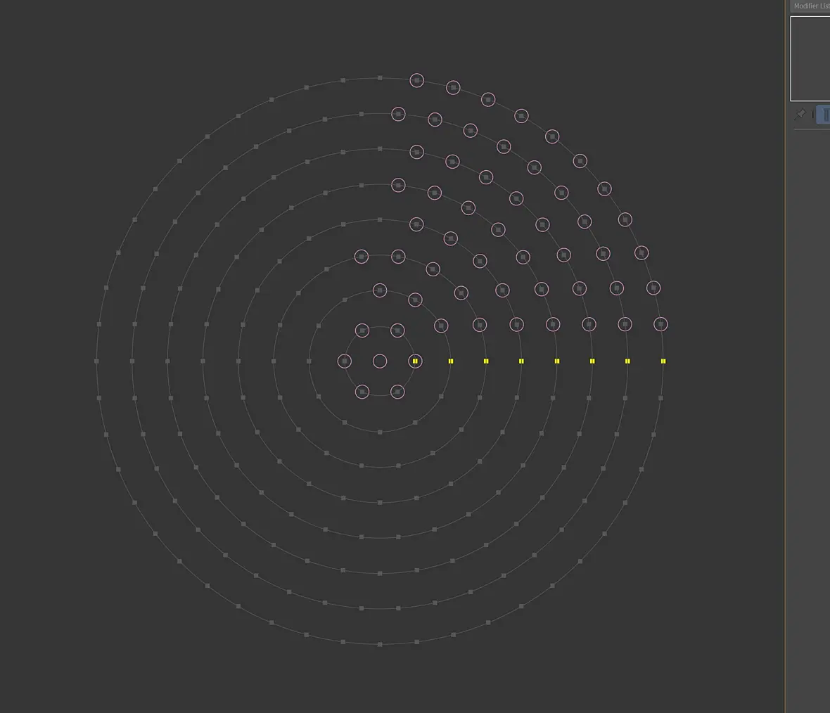

это же обычная геометрия- просто рисуете сплайнами - вроде бы все максимально просто -  сперва проанализируйте свой референс
у вас по должно получиться 9 окружностей на каждой точек кратно 6
плейн 9х9 - для равных расстояний - по нему рисуете окружности - 9 штук
на каждой окружности делаете нужное кол-во точек - т.е. кратно 6 от центра к краю
нормаллйз дает возможность задать их колво
по точкам ставите свои отверстия
как сделать все тоже в блендере я хз но начертить паттерн можно в любой проге - хоть в автокаде хоть в илюстраторе - да много програм справятся с этой задачей

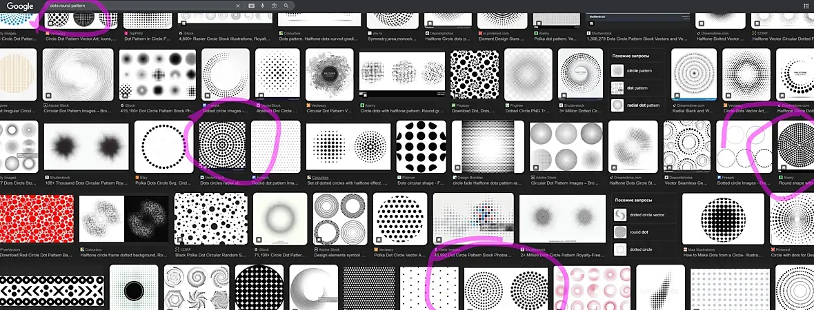

еще вариант - взять уже готовый паттерн

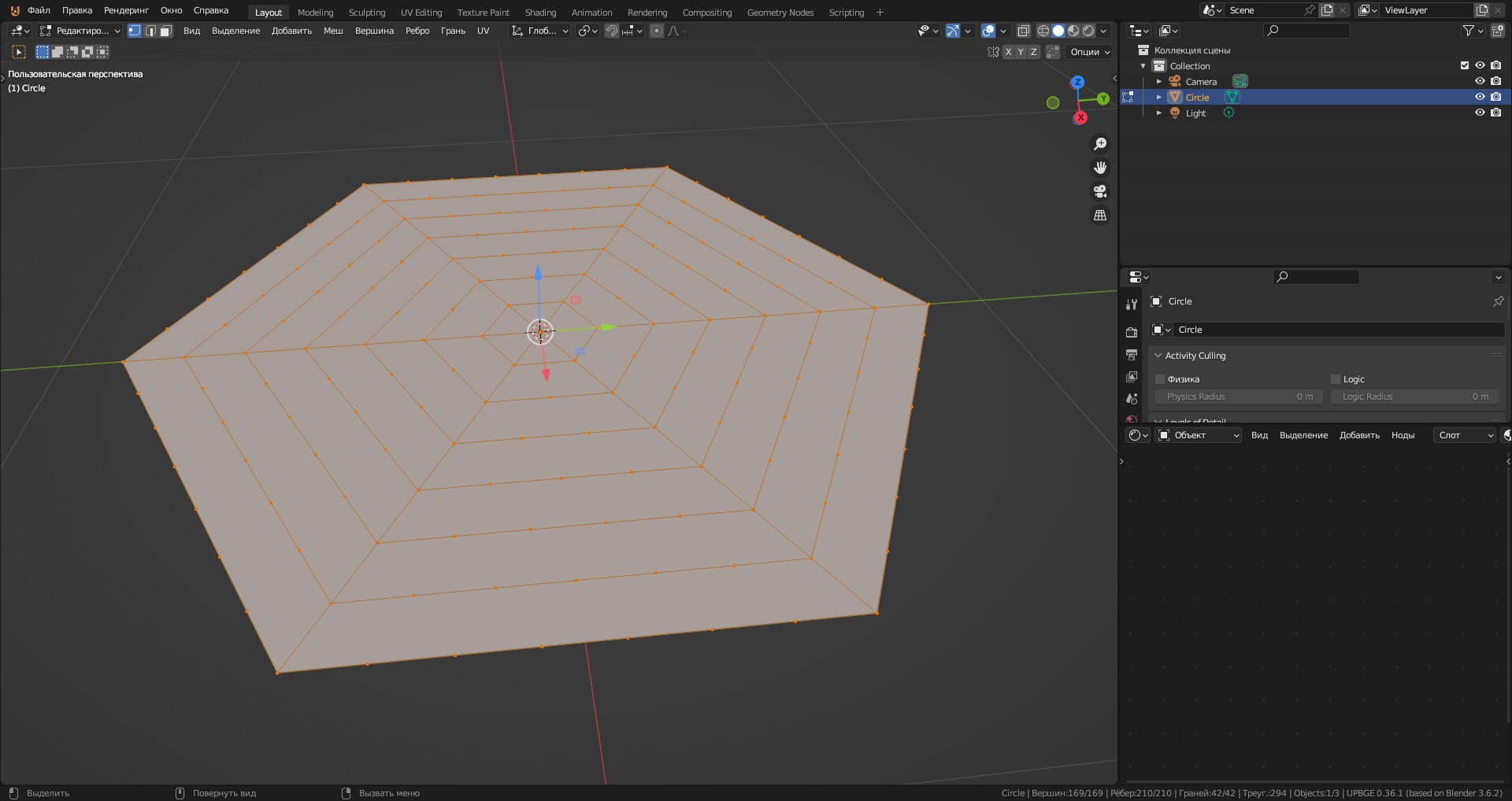

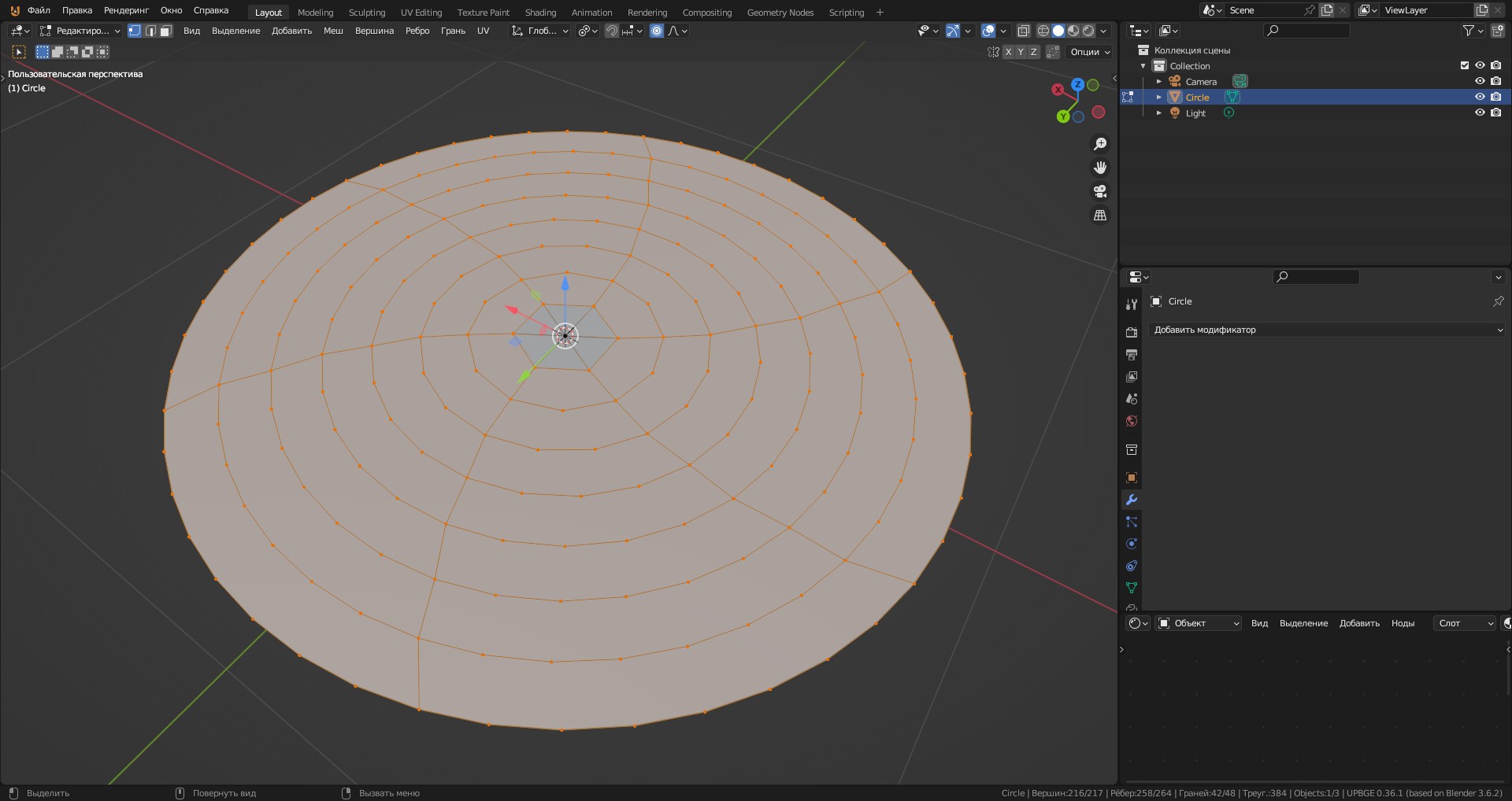

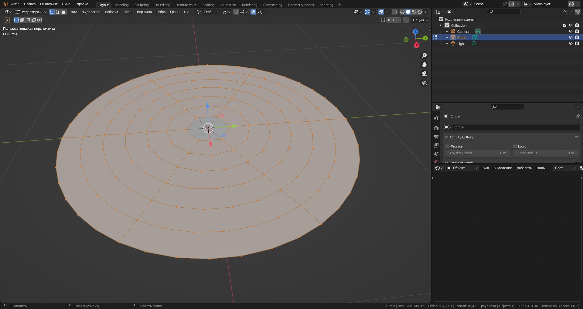

Отставить сплайны, отставить булианы, это блендер, тут все проще, А вот проанализировать это точно нужно. простой полимоделинг 5 минут вместе с созданием скринов. Но по сути всё что сказал предыдущий оратор верно только без сплайнов и булеанов.Сразу непосредственно с сеткой работаем.
ну по хорошему как то так
Есть. И можно по окружности

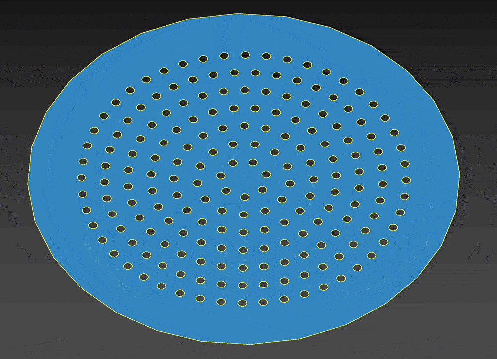

В максе это проще . И с возможностью редактирования на любом этапе . А вы просто геометрией долбите . Поменяйте количество отверстий на 3 радиусе  И что заново делать ?  Блендер блендер  ..

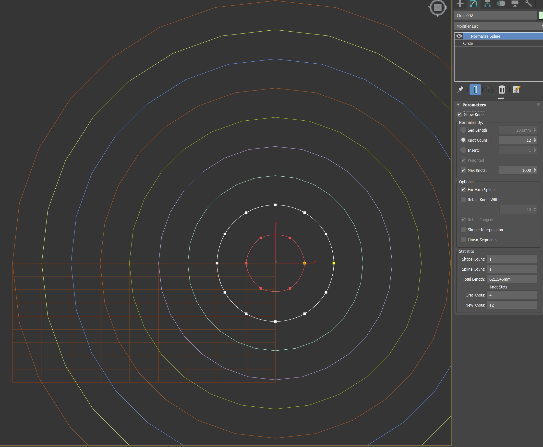

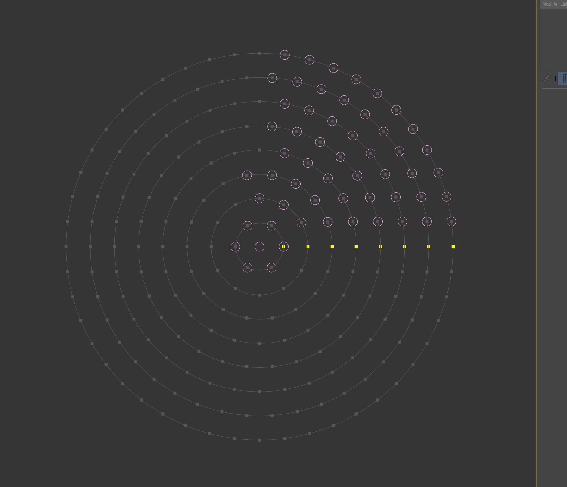

если прям очень хочется процедурно подвигать дырками то могу скинуть заготовку)
https://disk.yandex.ru/d/u5rVYybwuJKr0g
можно поковыряться, понять принцип и адаптировать под свои нужды

Оно сделано как раз по тому принципу, что ты и описал: создание сплайнов-окружностей, нормализация всех окружностей на заданную длину сегмента (расстояние между точками), и наконец спавн отверстий в точках нормализованного сплайна, просто засунуто всё в один граф
В максе есть MCG (Max Creation Graph), возможно там можно сделать что то похожее, но я не знаком с этим инструментом, не могу утверждать
