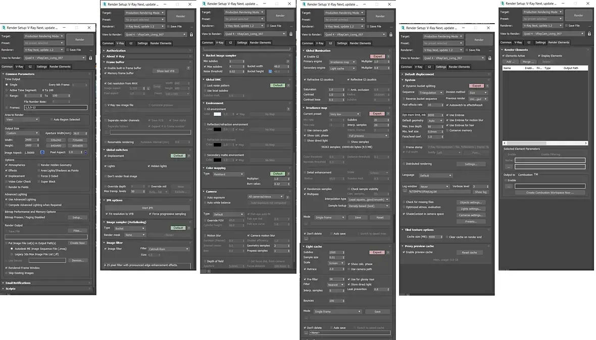

Здравствуйте! Подскажите, какие настройки Vray подкрутить, чтобы рендер был не таким шумным и пятнистым?
Из светильников в этой комнате VraySun и Skyportal'ы в окнах
Настройки:

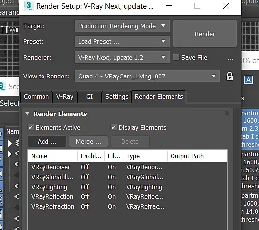

Сначала определить отчего такие пятна, для этого добавить рендер элементы рефлекс, рефракт, глобалку, лайтинг. Оттуда исходить уже. Но тут скорее всего ир.мап. Либо света мало, либо низкие настройки. Попробуй вери лоу сменить на хай, по времени, естественно дольше будет

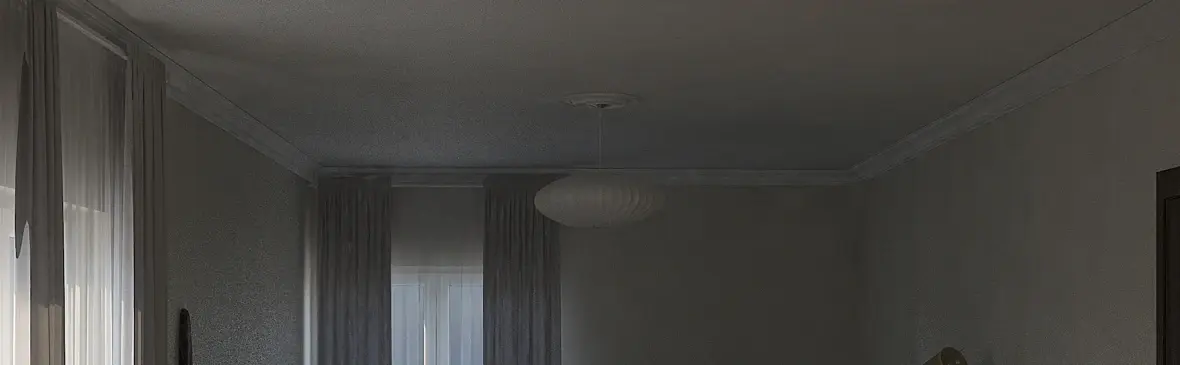

Пятна - потому что не хватает света.
Пусть будет светло в комнате.
Если нужен полумрак- крутите настройки камеры.

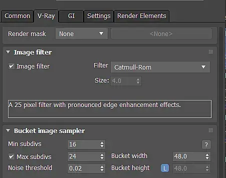

Поменял, уже много лучше результат. Subdivs поставил еще выше - 16 и 24, и снизил Noise threshold до 0.02. Хотя времени занимает много, даже при 16 Гб оперативки

Попробую добавить и отрендерить. Типа, тогда можно будет по каждому отдельному каналу открыть рендер, и посмотреть, где наиболее сильные артефакты? Сутки займет, наверное. Вот эти вы имели в виду?
А если еще VRayDenoiser добавить? Никто не пользуется?

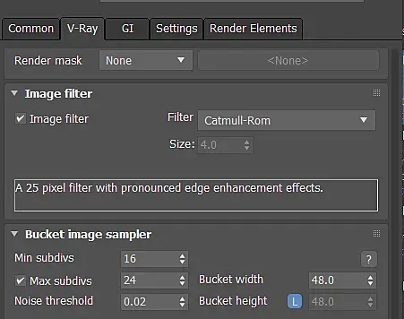

Ну посмотрите, новый рендер с настройками повыше (Subdivs - 16 и 24, Noise threshold - 0.02), уже гораздо лучше. Даже со шторами.Если я правильно вас понял, то вы предлагаете сменить тип светильников в окнах с порталов на обычные V-Ray Plane Lights, только сделать, чтобы они пропускали свет от VRaySun? Где их размещать в таком случае - между окном и шторами? Извиняюсь, если глупый вопрос.
Сообщений: 10737
катмул ром забудьте навсегда)) если и ставить фильтр, то lanczos или vraysync и значения оставлять по дефолту
мин сабдивс опустить на 1, 16 в минималке не даст ничего, кроме сильного увеличения времени рендера
ПС от объема оперативной памяти скорость рендера никак не зависит, при условии, что памяти достаточно, а вот если память забита при рендере под потолок, то да замедление рендера будет многократное

У вас в сцене темно как у негра. Конечно будет шум.
