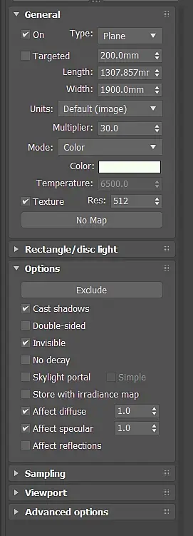

Огромное спасибо за советы по поводу Skylight portal'ов. Сменил их на светильники, настройки сделал такие:

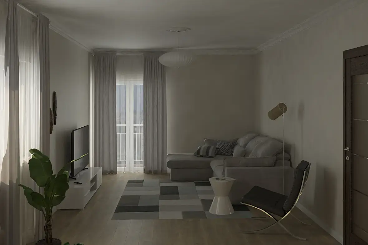

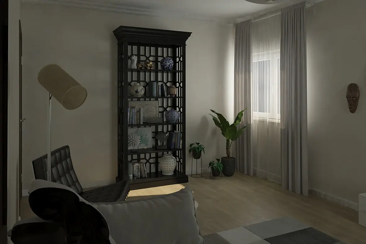

Попробовал поставить плэйны-светильники за окна. Рендер сразу стал намного светлее (хотя все равно всё пятнистое):

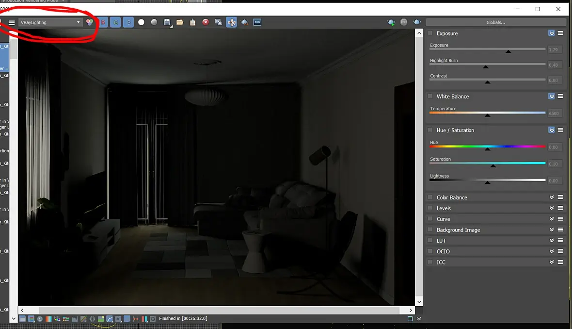

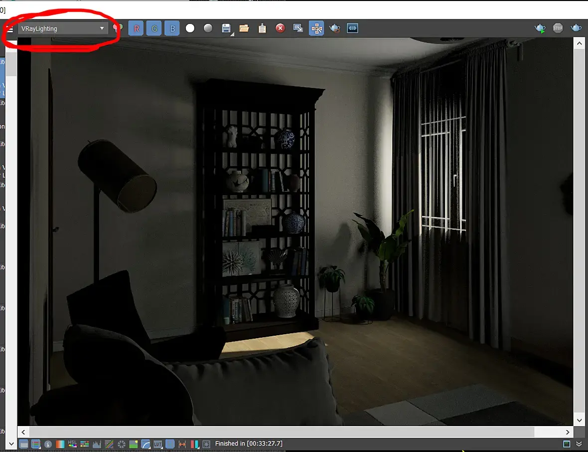

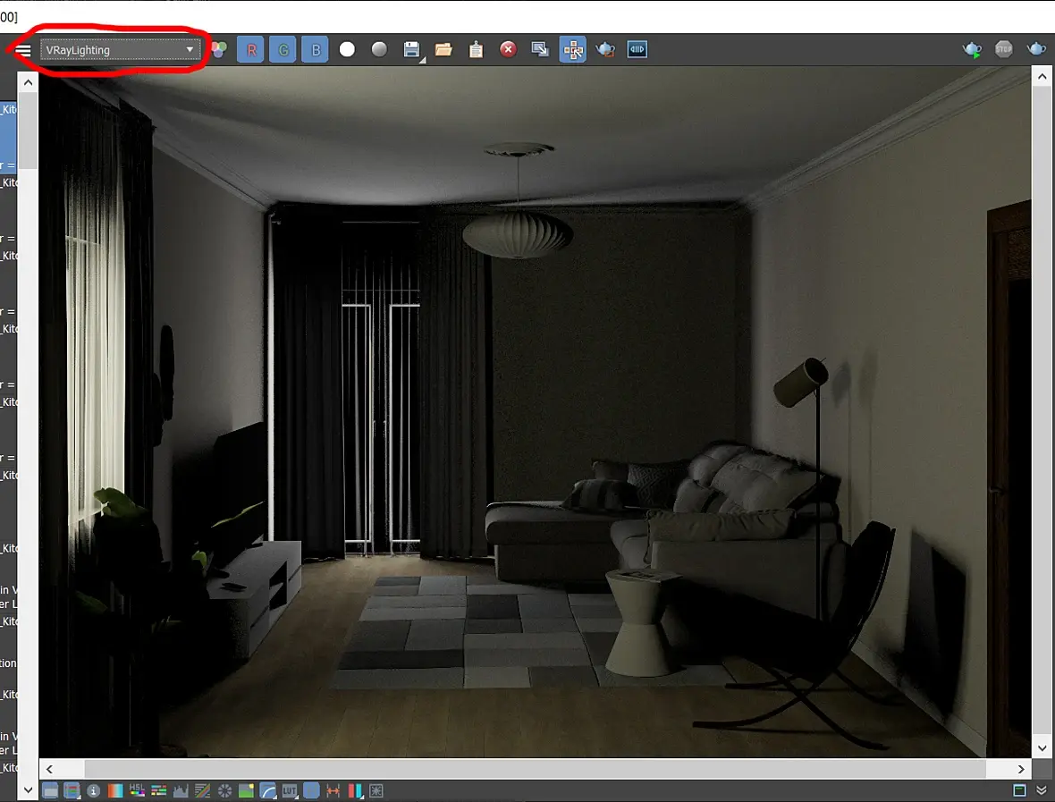

Но если в V-Ray frame buffer выбрать фильтр VRayLighting, то получается такая картина:
- за окнами все черное, несмотря на настройки плейнов. Они же должны быть невидимыми? Может быть, еще какую-нибудь галочку нужно поставить или снять?

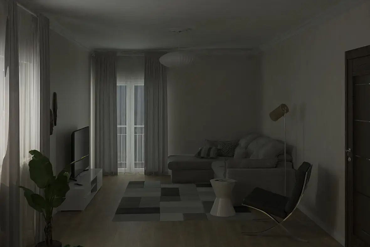

Поэкспериментировал еще. У меня в настройках VRayCam F-Number был опущен до 2, так как иначе сцена получалась очень темная.
Я поднял его до корректного значения (до 5), при этом увеличил Multiplier в настройках светящихся плэйнов, что за окнами. Плэйн на солнечной стороне стал 100, а на другой стороне стал 60.

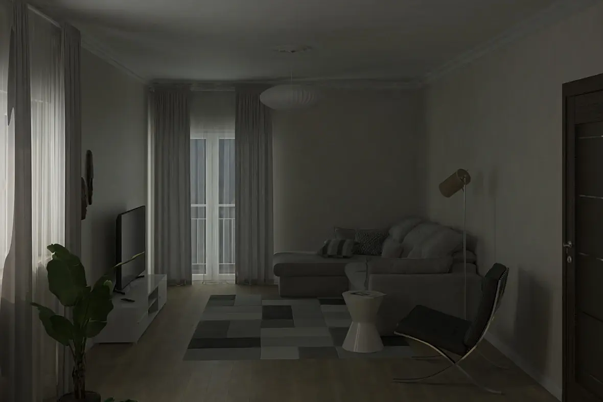

Вот результаты:

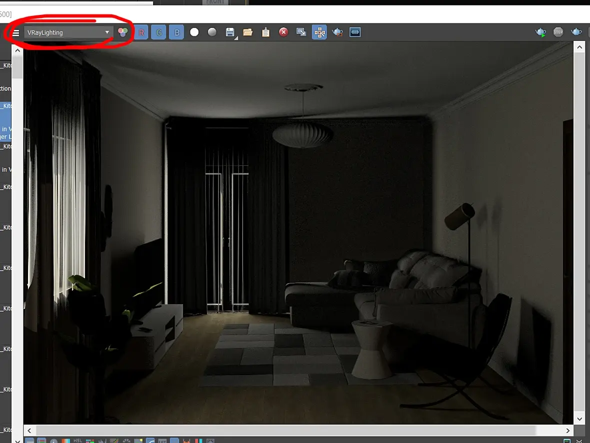

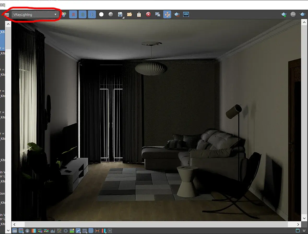

Вот это же с фильтром VRayLighting:
- Уже получше все, и если настроить ползунками Exposure, Highlight Burn и т.д., то уже на что-то похоже, но!
Фон за окном стал тусклым и серым (там плэйны с назначенным VRayLightMaterial с bitmap-картой с пейзажем). Как бы это исправить? У того материала VRayLightMaterial multiplier = 3. Сделать это значение повыше?

Если посмотреть на результаты рендеров с фильтром VRayLighting, то занавески, даже тюль, кажутся совсем непрозрачными. Это надо исправлять? Если да, то как - через значение матермиала Refraction?

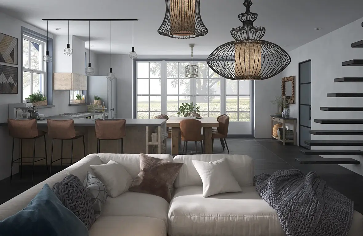

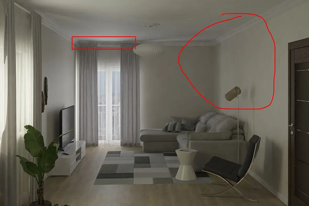

Обнаружил, что в материале вида за окном не стояла галка Compensate camera exposure. Чекнул её, и стало получше. Плюс по вашему совету снизил Shutter speed у камеры до 100.
Multiplier у светящихся плейнов за окнами 200 и в другом окне - 150. Вот результат:
Пятнистость все еще есть. Но я так думаю, что теперь от нее избавиться поможет, если увеличить настройки GI c Very low хотя бы на Low, и на вкладке V-Ray увеличить количество Subdivs в Bucket image sampler, соответственно увеличив и время рендеринга.
С фоном за окном не знаю, что делать. Он, конечно, стал светлее, но все равно пасмурно как будто.
Попробую Multiplier поставить еще выше

На данный момент рендер у меня получается такой:
Что меня в нем смущает - пятнистость, особенно в районе справа, потом ужас, что обведен прямоугольником, и то, что солнце как бы не видно, хотя из окна слева оно должно быть интенсивным, а также то, что фон за окном тусклый, хотя multiplier у материала плейнов с фотками VRayLightMtl уже увеличен до 3.

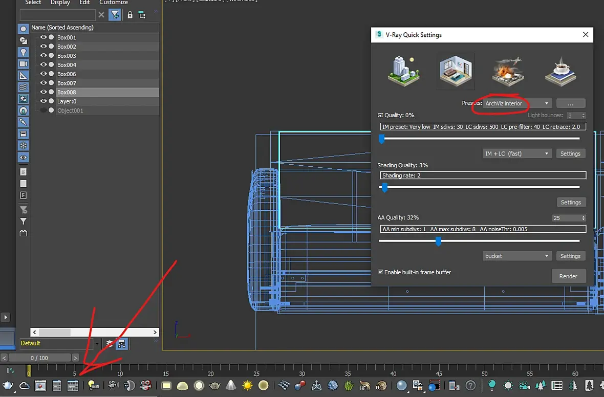

Может быть, кто-то поможет решить эти проблемы Если проблема в настройках рендеринга, то умоляю, киньте файлик с правильным пресетом...
На сайте c 26.08.2012
Сообщений: 185
покрутите быстрые настройки vray
На сайте c 19.04.2019
Сообщений: 50
По сути, это и есть данная настройка. Те же самые проблемы с ней

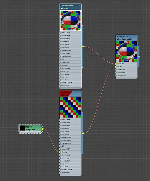

ваша сцена открывается с ошибкой и не дает сохранить... сделайте стекло в окнах через оверайд, чтобы они меньше влияли на gi

У фона-плейна за окном убрать галку в свойствах объекта с Cast Shadows.
На материале стекла окон поставить галку Affect Shadows в Refraction.
И попробуйте в качестве первички в GI поставить Brute Force, а не IM.
Пожалуйста, расшифруйте для чайника. А то я даже затрудняюсь, как это гуглить
